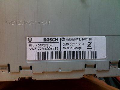

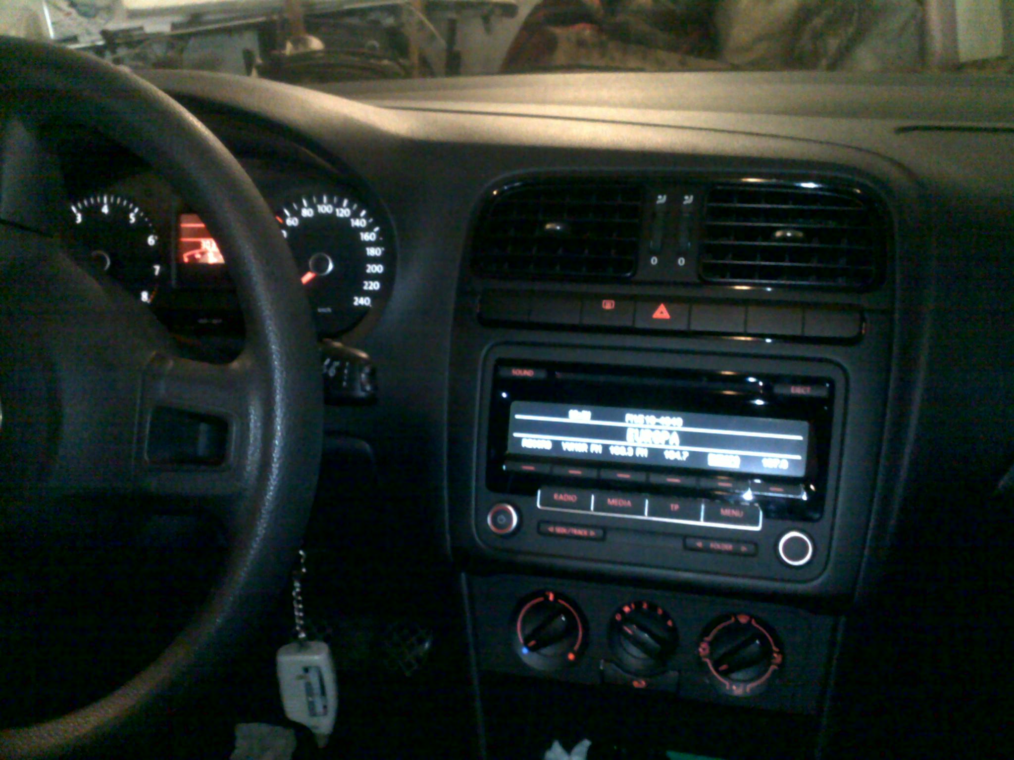

Прописали приёмник (RCD 310). Ровным счётом ничего не заметил - изменений нет, кроме прописки вместо 6 динамиков 4.
собственно всё - 585 р.
также запросил антенный переходник, но т.к. не было в наличии (а под заказ 1200), поставил на плате перемычку, и вывел провод, который потом соединил на антенный кабель.
Итог: 4000 (310)+450(переходник)+прописка(585)=5035р (+беготня, протяжка проводов, поиск переходников)).
Установка RCD-310 в VW Polo sedan своими руками
