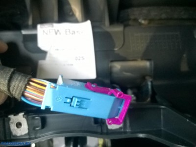

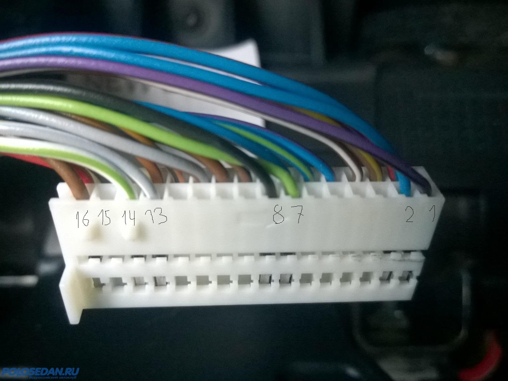

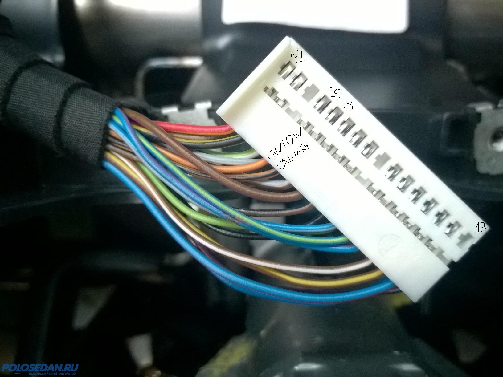

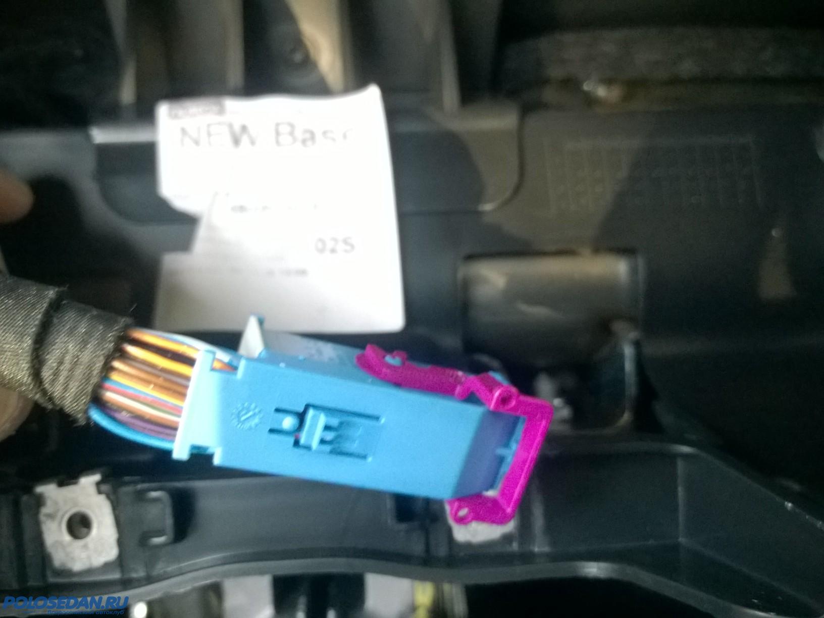

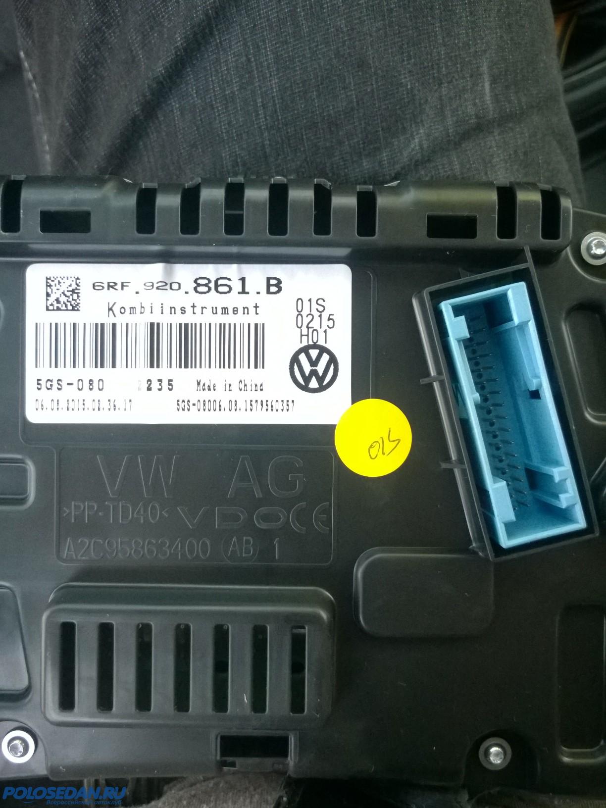

viewtopic.php?f=14&t=8404#p262619 схема №29/16
Добавлено спустя 1 минуту 14 секунд:
Re: какой подобрать эмулятор CAN шины для RCN 320 в polo sedan
Приборка есть у всех)))
Добавлено спустя 9 минут 20 секунд:
до 15 года схема 1-21
T32_4.jpg [ 411.87 КБ | Просмотров: 3930 ]
T32_3.jpg [ 324.11 КБ | Просмотров: 3930 ]
T32_2.jpg [ 394.24 КБ | Просмотров: 3930 ]
T32_1.jpg [ 415.33 КБ | Просмотров: 3930 ]
