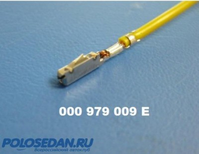

ricci писал(а):
Подскажите пожалуйста. какого типа разъемы (клеммы) должны использоваться на 20 и 21 пине в колодке на CAN шине.
Артикульный номер пина - N 907 647 01 (под обжим провода сечением жилы 0,5 мм квадратных).
Провод в сборе с пином выглядит вот так:
Магнитола RCD330+ не видит CAN
Провод в сборе.jpg [ 45.39 КБ | Просмотров: 4987 ]
