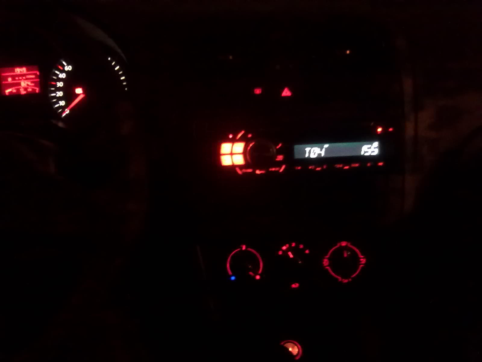

В итоге: купил алпайн 111 -звук (не знаю какой эпитет подобрать) ЧУМА,СУПЕРРР и как еще наши тинэйджеры говорят))) Купил в аудипитер за 5562р. Подсветка магнитолы идиально подошла в интерьер салона.
Шумки в машине НЕТ, слушаешь на уровне громкости 12-13, на улице слышно как из 9ке.(никогда не понимал людей, которые в общественном транспорте слушают треш или драм, а из "бананов" за квартал их слышно.)

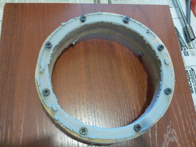

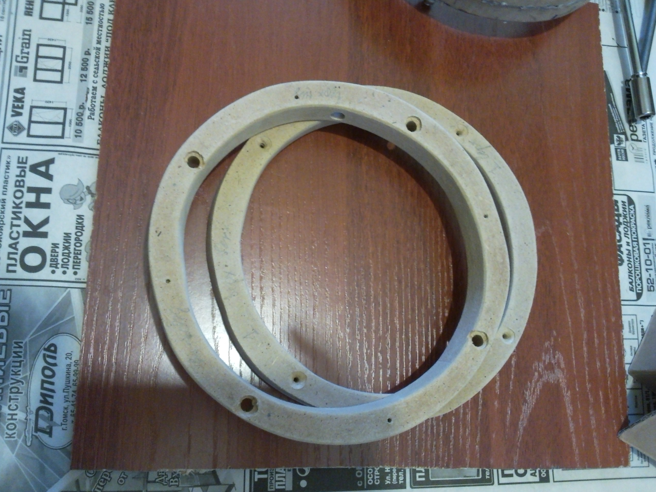

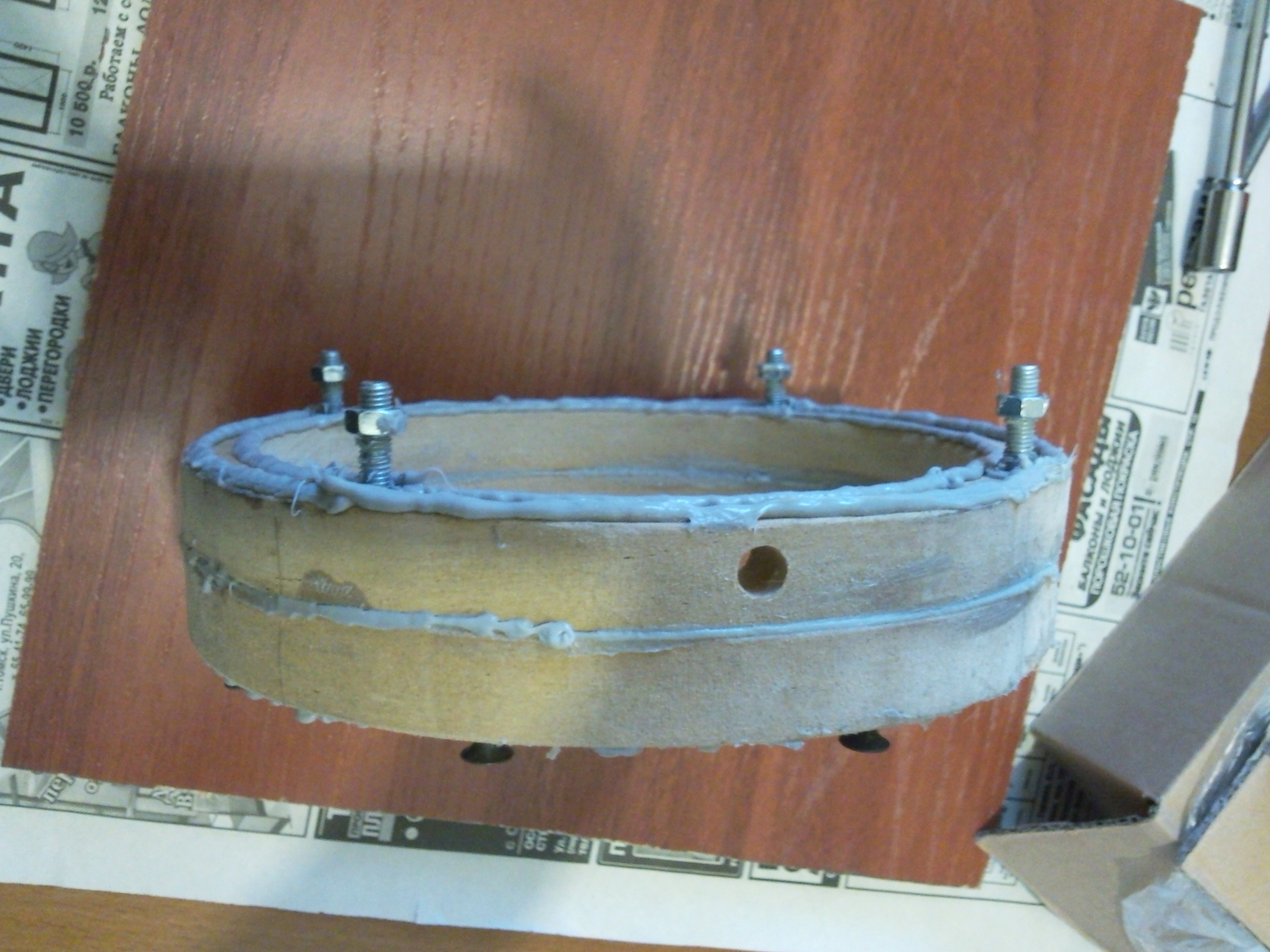

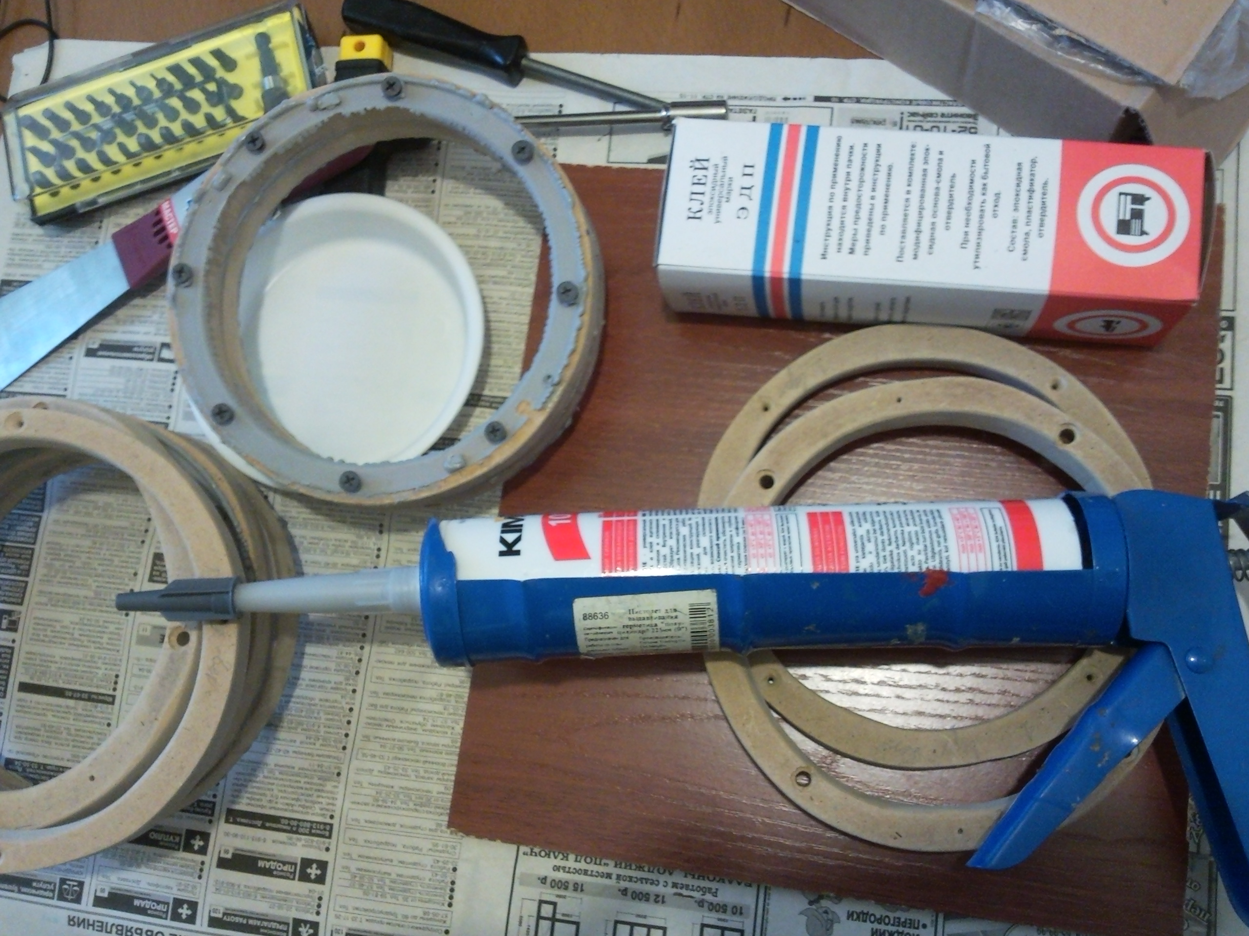

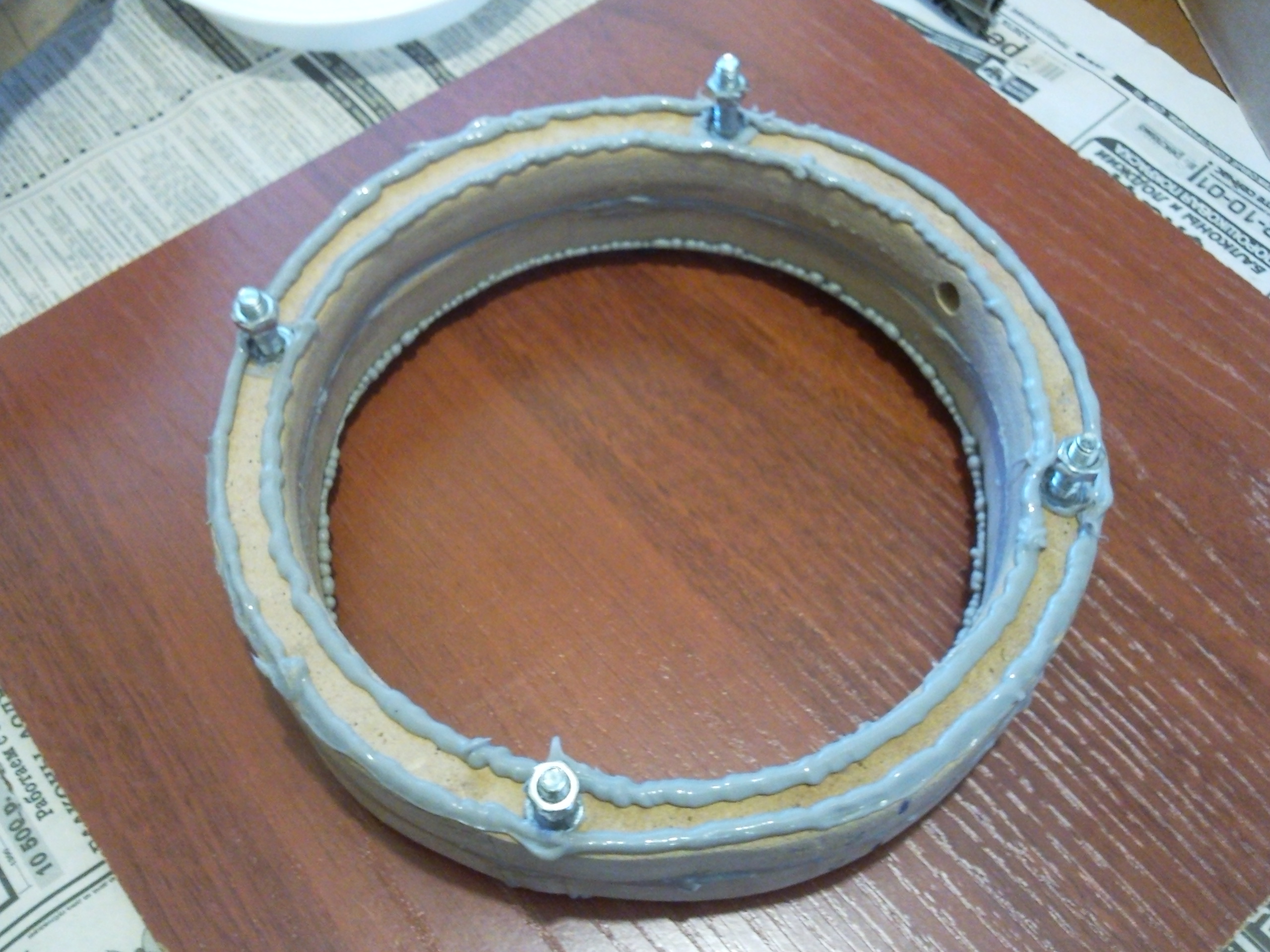

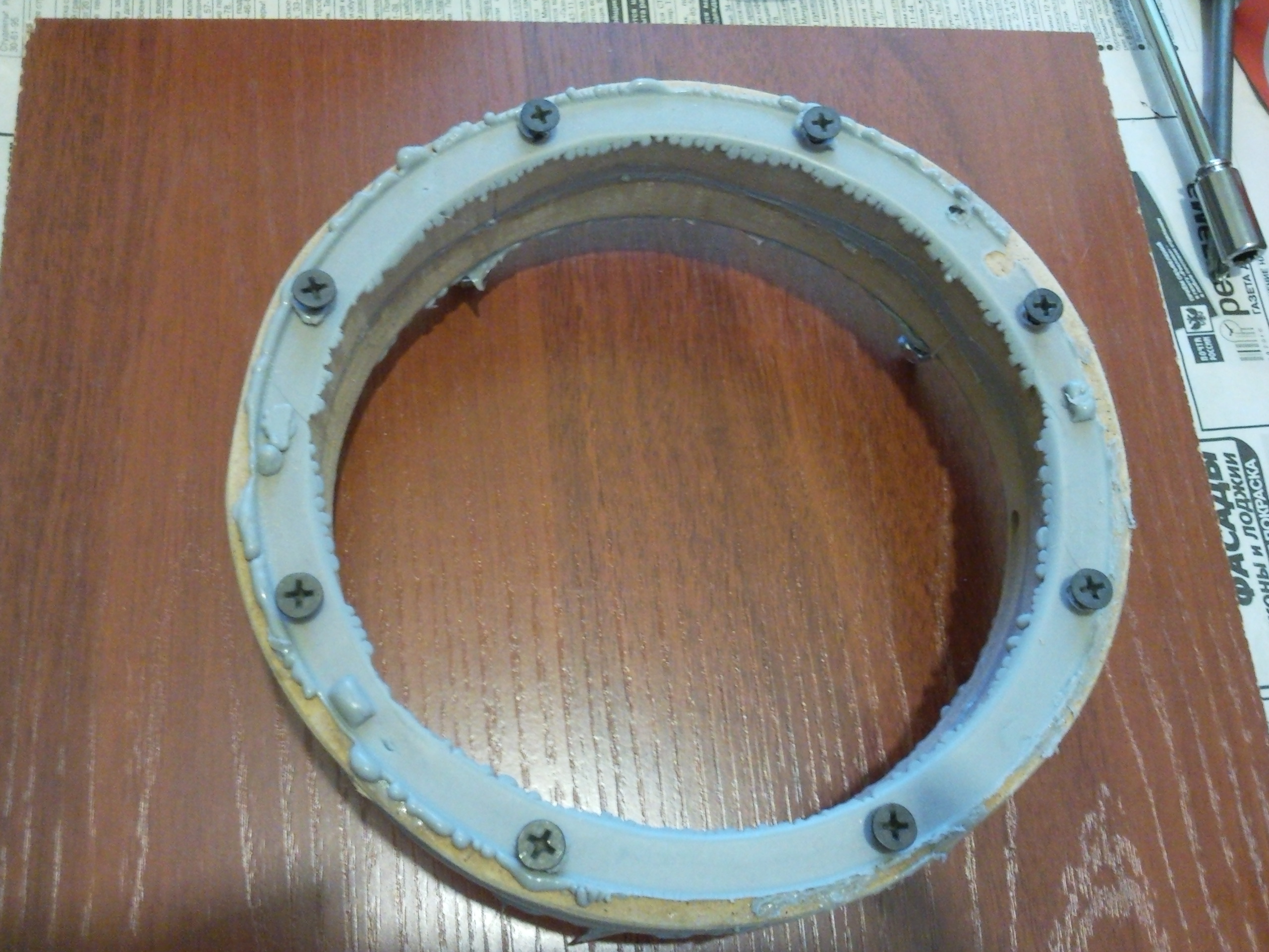

По многочисленным просьбам форумчан, выкладываю фото отчет по изготовлению подиумов под 16 см колонки, в передние и задние двери.
Порядок изготовления таков:
1. Из листа МДФ 16мм, выпиливаем кольца по посадочным размерам динамиков, тут помогают мануалы колонок
2. В одно из колец вкручиваем болты или шпильки (кому как вздумается), собственно крепление к двери, предварительно в просверленные отверстия загоняем для герметичности силиконовый герметик (но при покупке герметика проявите бдительность, надо купить самый мягкий и эластичный герметик, а тут на помощь приходят стенды с пробниками, прощупали руками )))) и купили)))).)
3. Соединяем два кольца, предварительно обработав герметиком, и стягивает 4-6 ю саморезами.
4. Ну и напоследок на чистую верхнюю поверхность тандема наносим герметик, даем немного подсохнуть и притягиваем динамик, а после высыхания спокойно выкручиваем и наслаждаемся картиной трафарета )))
Комментарий к файлу: Заготовки
