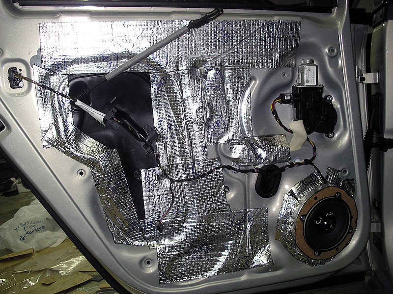

А фот и фотки.

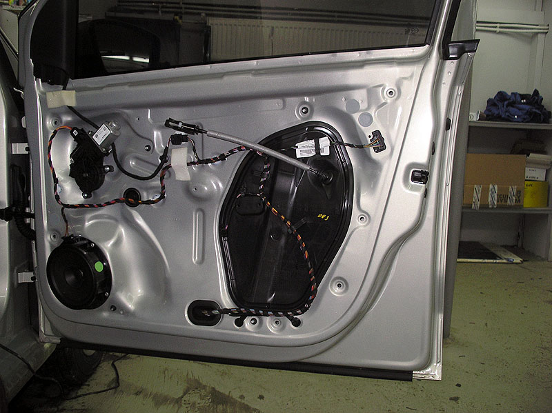

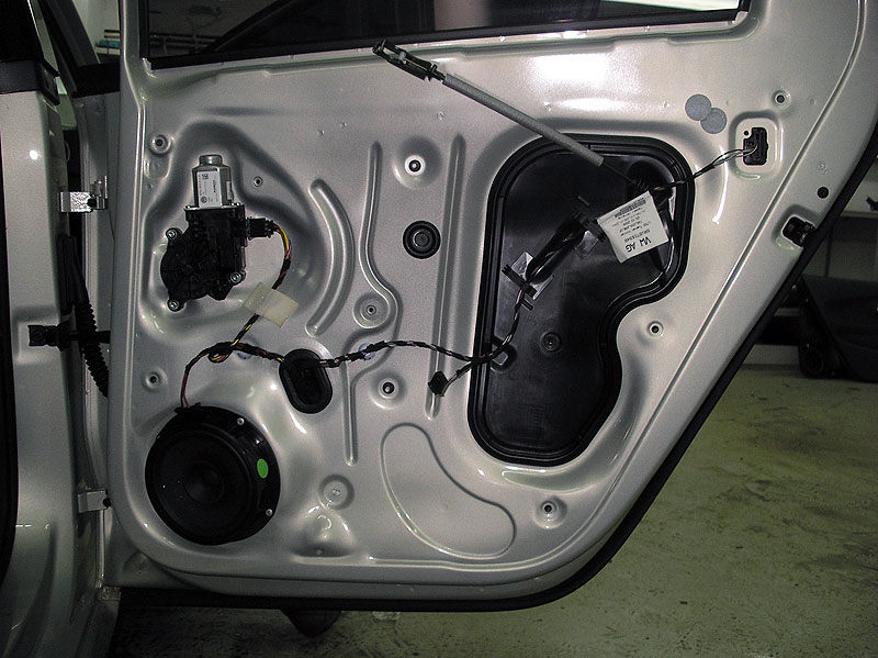

Это то, что стояло.
Кто планирует менять штатные динамики/ставить дополнительные
IMGP0615.jpg [ 102.14 КБ | Просмотров: 10267 ]
Комментарий к файлу: задняя дверь

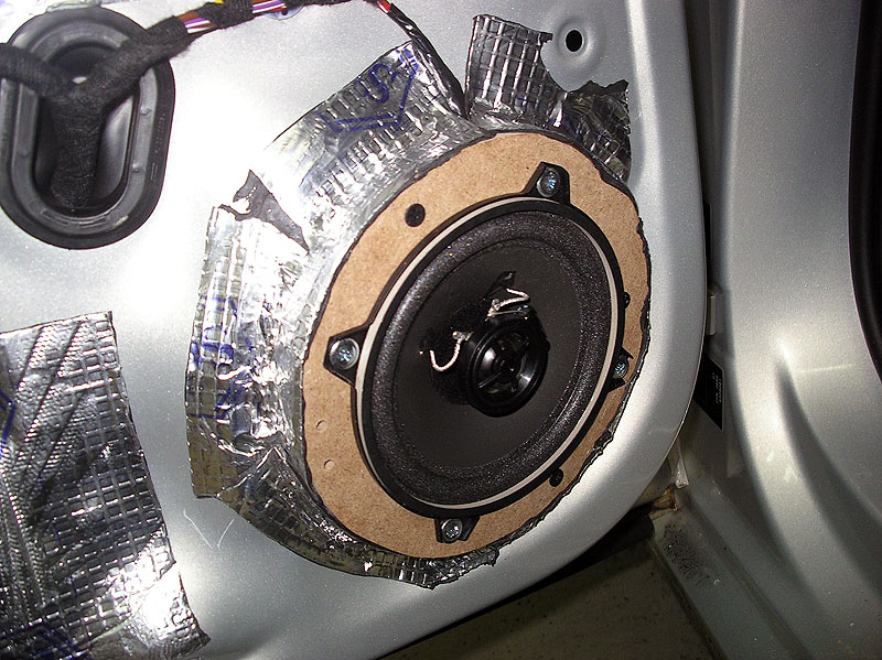

Установлены 13-ые в задних дверях
IMGP0635.jpg [ 156.6 КБ | Просмотров: 10266 ]
IMGP0634.jpg [ 193.04 КБ | Просмотров: 10266 ]

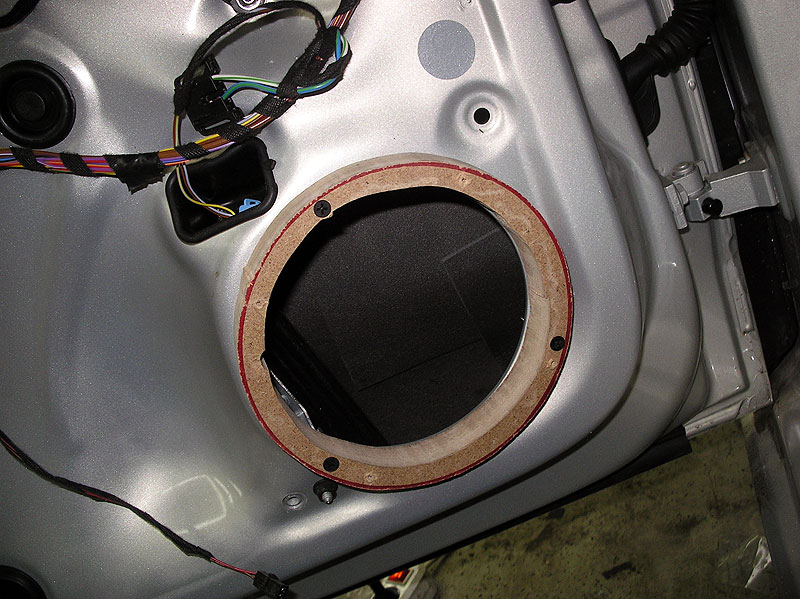

Подиумы под 16-ые в передние двери
IMGP0638.jpg [ 138 КБ | Просмотров: 6705 ]
IMGP0640.jpg [ 126.82 КБ | Просмотров: 6705 ]

Ну и сами динамики
IMGP0643.jpg [ 156.77 КБ | Просмотров: 6705 ]

тоесть динамики 16 размера убрались там?просто были установлены фанерные подиумы на него динамики и установлена обшивка двери котрую не трогали?
Сообщения: 1368
Откуда: МО, Королёв
Благодарил (а): 916 раз.
Поблагодарили: 896 раз.
Имя: Лена

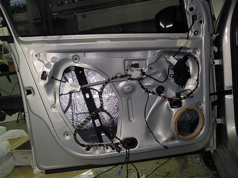

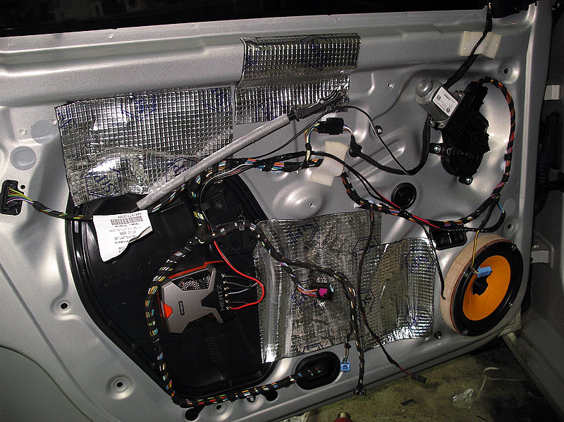

Уже писала, повторюсь: в передние двери установлены компонентные, 16-ые, Hertz ESK 165, в задние - 13-ые, коаксиальные, DLS M125
Вместе с заменой динамиков сделана полная шумоизоляция салона (без крыши).
Подиумы нужны, без них никак! Мастера сами вытачивали подиумы. Процесс изготовления подиумов и установки я лично не видела, только фотографии.

Автором выше имелось ввиду, после установки подиумов с обшивкой двери ничего не делали? Т.е. установили подиумы, динамики, обшивка встала на место без проблем, не пришлось ли ничего в ней подтачивать/подпиливать и т.д.? Т.е. после установки подиумов и динамиков, они, обшивке не мешали при ее установке?
Фух, как-то так, если че - поправьте respekt
Аааааа! Ну, вот теперь понятно, что хотел спросить asanton
Обшивку дверей не трогали, ничего не меняли, ничего не подтачивали. Встала на место идеально! Внешне никаких изменений в салоне не произведено.

Радуга А металл двери трогали, с обшивкой то и так понятно? Или все уместилось только с использованием подиумов.
Сообщения: 1368
Откуда: МО, Королёв
Имя: Лена
Если присмотритесь к первым фоткам разобранной машины, то увидите, что родные штатные динамики так же установлены на подиумах – пластиковых, которые крепятся к металлу дверей при помощи заклепок. Снять родные пластиковые подиумы можно лишь сорвав заклепки.
Новые изготовленные подиумы крепились в те же отверстия что и заклепки. Т.е. метал дверей не сверлился, дополнительные отверстия не делали.
