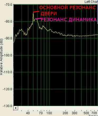

Штатные динамики и от штатной магнитолы дохнут,- а ты их хочешь через усилитель. Магнитола какая стоит? Есть ли линейные выходы? Без проклейки двери как жестяная банка, с основным резонансом на 50 герц ,-и на передних и на задних одинаково. Штатные динамики, - в двери резонанс около 60 герц все четыре. Для правильного звука желательно, что-бы спереди и сзади параметры отличались.

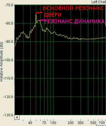

Что-бы не быть голословным,- привожу замеры штатной акустики.
Может кому пригодится информация. График для одной двери, но все четыре,- практически копия.
Кто планирует менять штатные динамики/ставить дополнительные
Штатный в двери.jpg [ 12.05 КБ | Просмотров: 3904 ]
- крайне неудивительно! Поэтому даже без ШВИ неподготовленный слушатель думает, что динамики классные - во как басят

garikello
А можно лицезреть полную картину АЧХ штатников (800Гц и выше)? И от куда инфа?

Riv_2000 писал(а):
garikello
Это измеренная мной характеристика динамика с разьема магнитолы в программе spectralab по сопротивлению.
Наверняка будет вопрос ,- как тут резонанс двери может меряться,- зараннее скажу что очень даже наглядно. На динамике, снятом с двери никаких лишних выбросов, кроме собственного резонанса. Мало того, если присутствуют вибрации от тяг, проводов или другие, их тоже прекрасно видно на графике.
Полную картину не привожу, потому что на высоких частотах информация будет не достоверной.
Для измерения АЧХ по звуковому давлению через чур много
мешающих факторов,- необходим измерительный микрофон, разместить его в салоне затруднительно и от его положения картина вкорне меняется, так как переотражения, вычитания и сложения от разных динамиков. Вобщем я не стал с этим заморачиваться,- времени надо вагон, менять что-то сложновато и основной оценщик все-таки уши.
