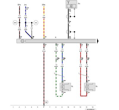

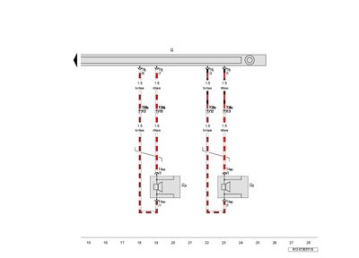

после установки магнитолы обнаружил что она не ловит станции в диапазоне AM (в FM все отлично) эфирные шумы при этом меняются, в ручную даже поймал где то отдаленно "маяк", сразу напросился вывод, что либо антенна не активная либо я не подал на нее питание...
Пробежался по форуму и обрадовался что в нашем PS есть антенный усилитель.
Думаю, блин, как же я при установке не обратил внимание, наверняка проводина в воздухе висит от магнитолы(как это было с подсветкой) и ее отдельно надо кинуть на A5 или туда 12в подать если этой проводины нет...
Так вот, только что вытащил магнитолу, на колодке A(черная) на 5 контакте со стороны проводки машины провод отсутствует, там пусто ((
у меня комплектация COMFORT и похоже немцы как всегда и здесь съэкономили. В PS COMFORT
антенна не активная(т.е. усилитель отсутствует)!!!
в колодке А(черная, со стороны проводки машины) присутствуют всего 4 провода:
4 черный/коричневый - зажигание 12в
6 синий/черный - габариты(для подсветки)
7 коричневый/красный - аккумулятор +12в
8 коричневый/черный - земля
остальные ячейки разъема пустые
в колодке B(коричневая) - 8 проводов(4 пары для подключения динамиков) расписывать цвета нет смысла.
вот и вся разводка ((
это подтверждает и ElsaWin(выкладываю схемы)
поэтому надо еще обращать внимание и на комплектацию

francs писал(а):
Sokolik писал(а):
... гдето на форуме уже поднимали вопрос об уселителе антены. Вообще для того чтобы улучшить качество приёма надо подпитать антенну от магнитолы (синий провод) , но вот естьли у нас в антене усилитель... (
4 черный - зажигание 12в
