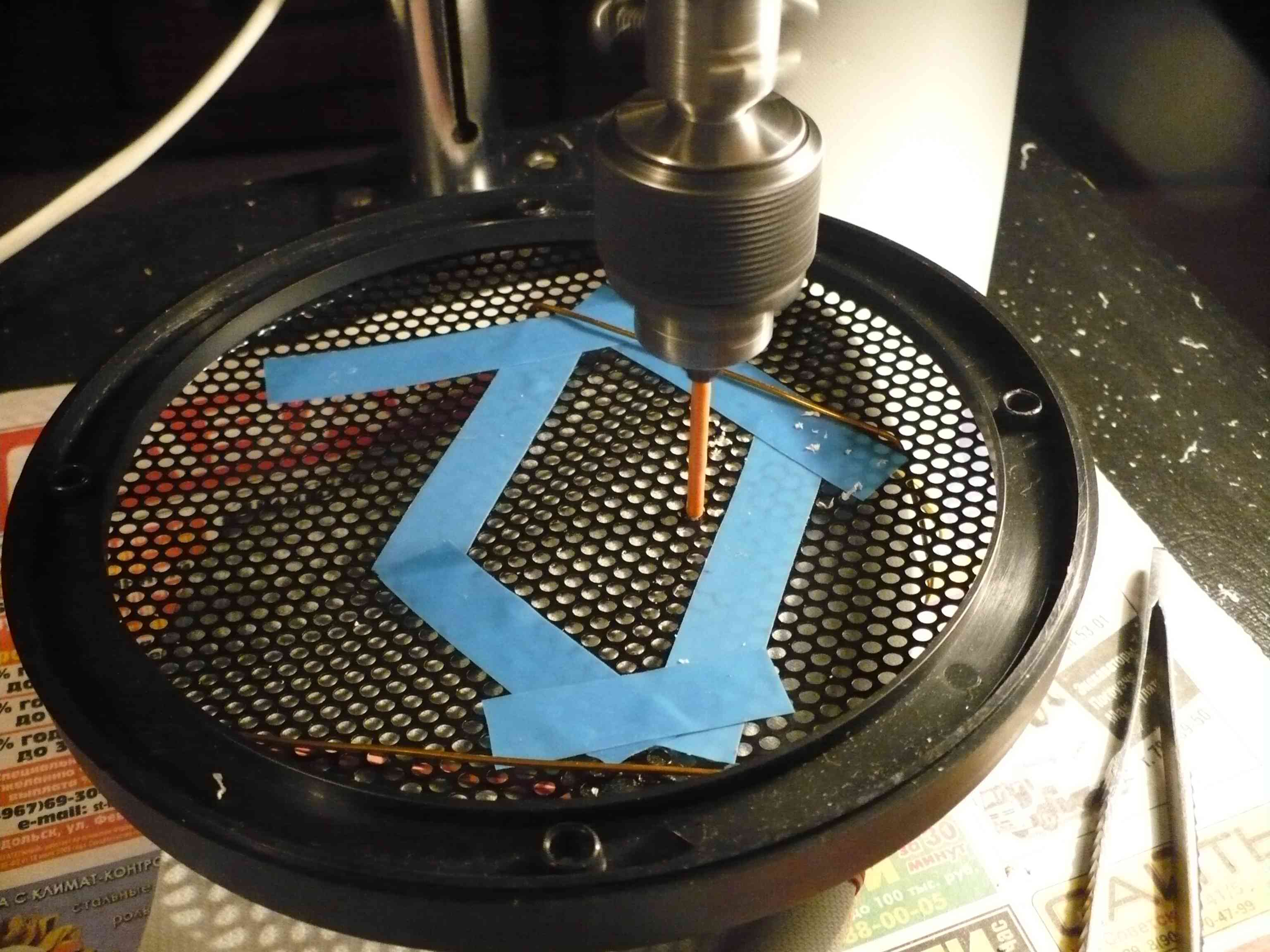

Нет здесь именно сверловка.
Сложности следущие:
1.Пластмасса весьма пластичная, поэтому при сверловке образуются заусенцы.
2.Поверхность стойки не плоская, а имеет гнутую форму.
3.Толщина пластмассы стойки больше 2мм, поэтому просто просверлить отверстия недостаточно,- необходимо удалить пластмассу до минимальной толщины,- иначе плохая прозрачность и даже при небольшом отклонении от оси излучения пищалки будут не эффективны.
4.Для получения аккуратных, параллельных отверстий, необходим сверлильный станок ( я использовал самодельный из фотоувеличителя),- при использовании дрели результатом будете недовольны.
Для упрощения процесса разметки использовал в качестве шаблона защитную сетку от Morel Tempo,- устроила по шагу и рисунку.
На сверло, при зенковке, одевал снятую с провода изоляцию, с расчетом что-бы одетая на сверло плотно проходила в отверстие сетки. Рабочая часть сверла кроме заточки скрыта изоляцией.
Родные пищалки высокочастотные от хетча.
разметка.JPG [ 287.91 КБ | Просмотров: 6980 ]
Между стойкой и шаблонной сеткой выдержал небольшой зазор а в процессе разметки, да и сверления подкладывал под разные стороны стойки подходящие пластины, что-бы выдержать вертикальность входа сверла, так как стойка имеет закругление.

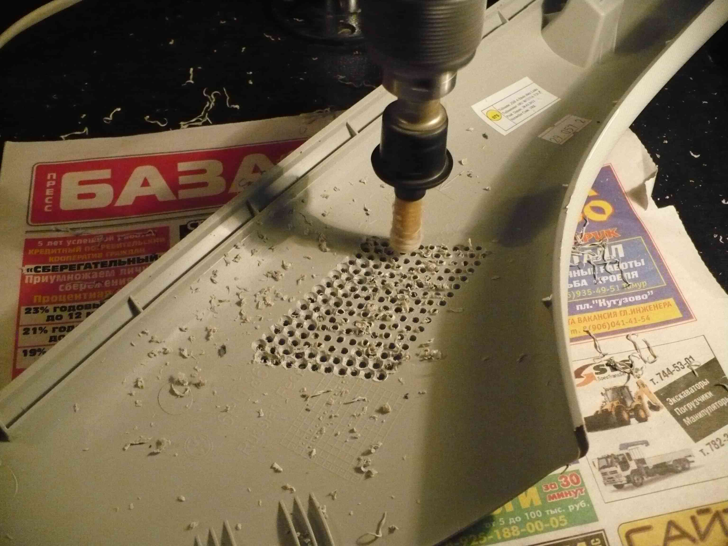

зенковка.JPG [ 238.38 КБ | Просмотров: 6980 ]
Зенковку я делал что-бы увеличить угол охвата. На сверло для ограничения глубины сверления, одевал подходящие втулки.

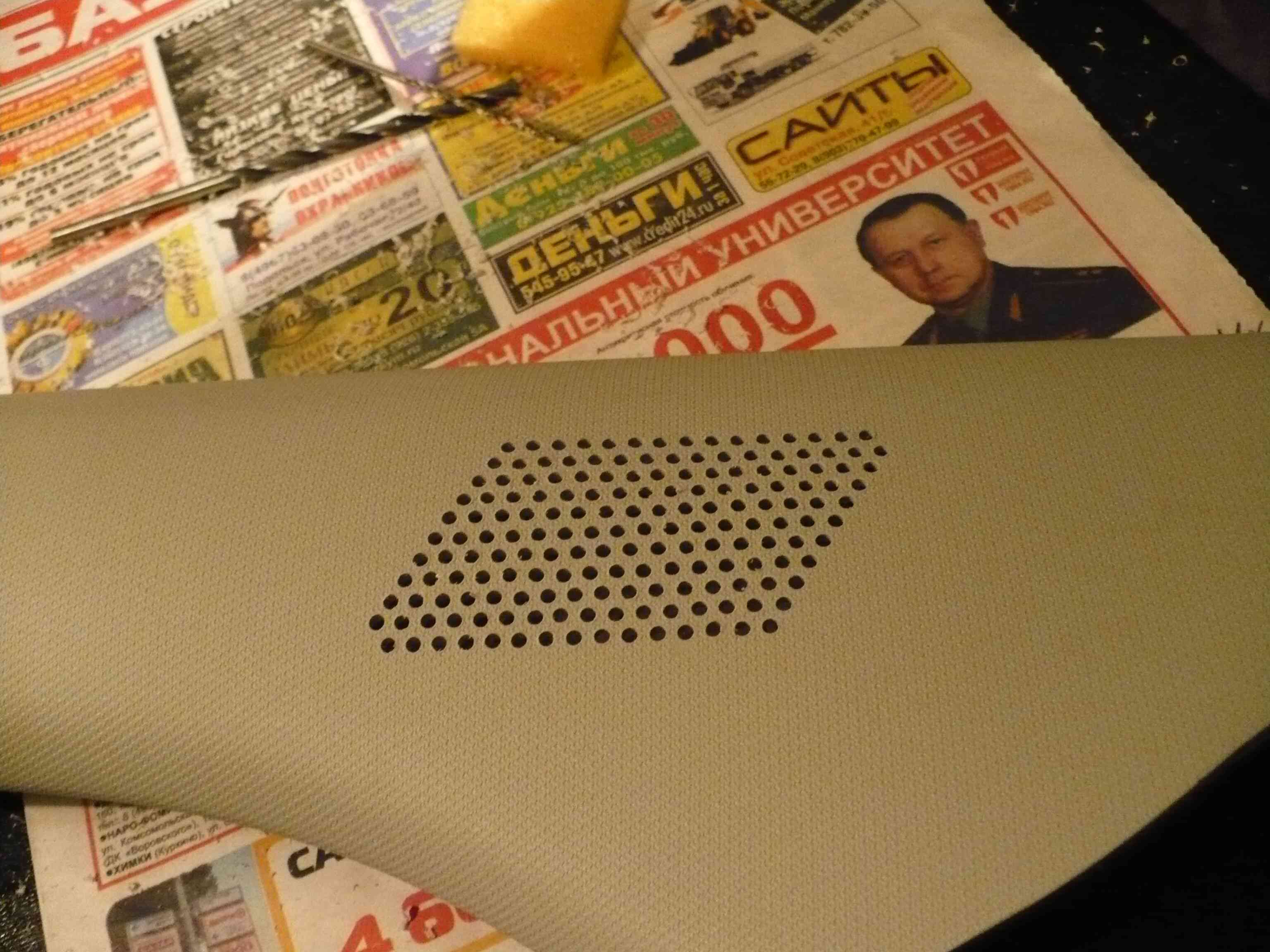

в таком варианте прозрачность маловата.JPG [ 296.74 КБ | Просмотров: 6980 ]
Проведенный эксперимент меня не устроил,- через-чур большая разница по сравнению с пищалкой без сетки. Поэтому я сверлом большего диаметра с надетой втулкой для ограничения глубины, снимал пластмассу до глубины зенковки т.е. осталось около милиметра по всей плоскости, затем увеличил прозрачность, засверлив сетку большим диаметром. Надо было так изначально сверлить.
Остатки заусенцев, после обрезки лезвием легко, но не быстро, удаляются с помощью намотанной на жало паяльника медной проволоки 1,5-2мм. Температура жала должна плавить пластмассу, но не давать изменение цвета из-за подгорания. Что-то не нашел фото закрепленных пищалок,- давно это было.
Но дальше, брал подходящую по диаметру крышку от канистры , обрезал в нужный размер и термоклеем в нее пищалку,- вроде просто. В итоге результат меня устроил,- звук неплох, а хэтчевская сетка вносит не меньшие потери. А фото здесь:

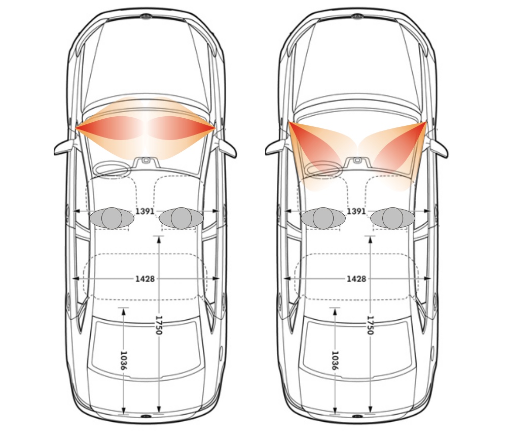

Я сначала как и другие владельцы поглядывал на уголки дверей ,- как на наиболее простой способ установки пищалок, но потом отказался не только только потому , что-бы звук был вынесен максимально вперед, но и из-за момента, который как-то особо не рассматривают.
При ориентации динамиков максимально на слушателя, если посмотреть на картинку справа
Распределение звука.jpg [ 157.65 КБ | Просмотров: 6826 ]
взятую отсюда viewtopic.php?f=15&t=2594&start=200#p163319
для водителя правый динамик будет звучать тише, - возникнет желание подкрутить баланс, но тогда для пассажира будет совсем некомфортно.
При установке пищалок, как на рисунке слева, получаем что меньшая часть звукового потока будет доступна ближайшему к динамику слушателю, а значит и громкость будет меньше , чем если направить прямо в ухо.
Таким образом можно подобрать ориентацию пищалок, при которой будет автоматически выравниваться баланс как для водителя . так и для пассажира.
На низких частотах это иенее важно.
Riv_2000 по ссылке выше дополнительно подключил второй комплект пищалок параллельно,- ну спорный вопрос по поводу улучшения звука , а именно:
1.В идеале источник звука должен быть один,- точечный (для стерео два), находиться впереди и воспроизводить всю полосу частот,- а это не получается по умолчанию из-за несовершенства динамиков ( приходится разделять на НЧ, ВЧ, Сч) и их размеров,- ну в стойку далеко не все влезут.
Из-за того что динамики находятся на разных расстояниях до уха, звуковые волны могут и реально бывают в противофазе,- что вызывает провалы на определеныых частотах.
Так при воспроизведении одной из композиций я услышал что инструмент находится сзади,- не потому что передние динамики его не воспроизводят, а просто пищи с мидами на этой частоте оказались в противофазе, и я услышал задний динамик, на которого планировал низы,- над фильтрами, которые быдут выделять полосы для каждого усилителя еще надо будет поработать.
Поэтому дополнительный пищ может оказаться поводом дополнительной неравномерности.
2. На высокой частоте получить с усилителя магнитолы неискаженный сигнал,- весьма непростая задача, и производители часто хитрят указывая искажения только на 1000 герцах. При соединении динамиков параллельно, увеличивается нагрузка на усилитель магнитолы, который мало того что работает от малого напряжения питания ( чем меньше напряжение, тем хуже линейность усилителя из-за свойств транзистора,- а значит сложнее получить приемлемый уровень искажений), так еще и с перегрузкой получается. Может хотя-бы вторые пищалки подключить к тыловому каналу?
Исходя из этого,- пищалки в дверях например как здесь viewtopic.php?f=15&t=41&start=375#p207144
где человек для бедных пищалок даже конденсатор пожалел (как не сгорели?) и других,- считаю не самым удачным вариантом установки, хотя в дверях встречаются и штатные варианты инсталляций,- например у сузуки, поскольку так дешевле.
Поэтому опытные инсталяторы прежде чем крепить намертво, пытаются послушать разные варианты направления пищалок, что-бы уловить ньансы звучания.
Я неделю ездил без накладок стоек,- пищалки крепил на мастику от виброизоляции и меняя направление ловил как лучше. Конечно накладки могут изменить звучание, но если прозрачность сетки не совсем плохая,- основной смысл не потеряется.
