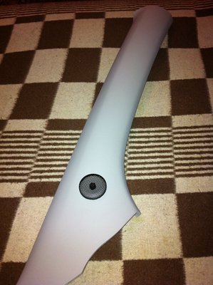

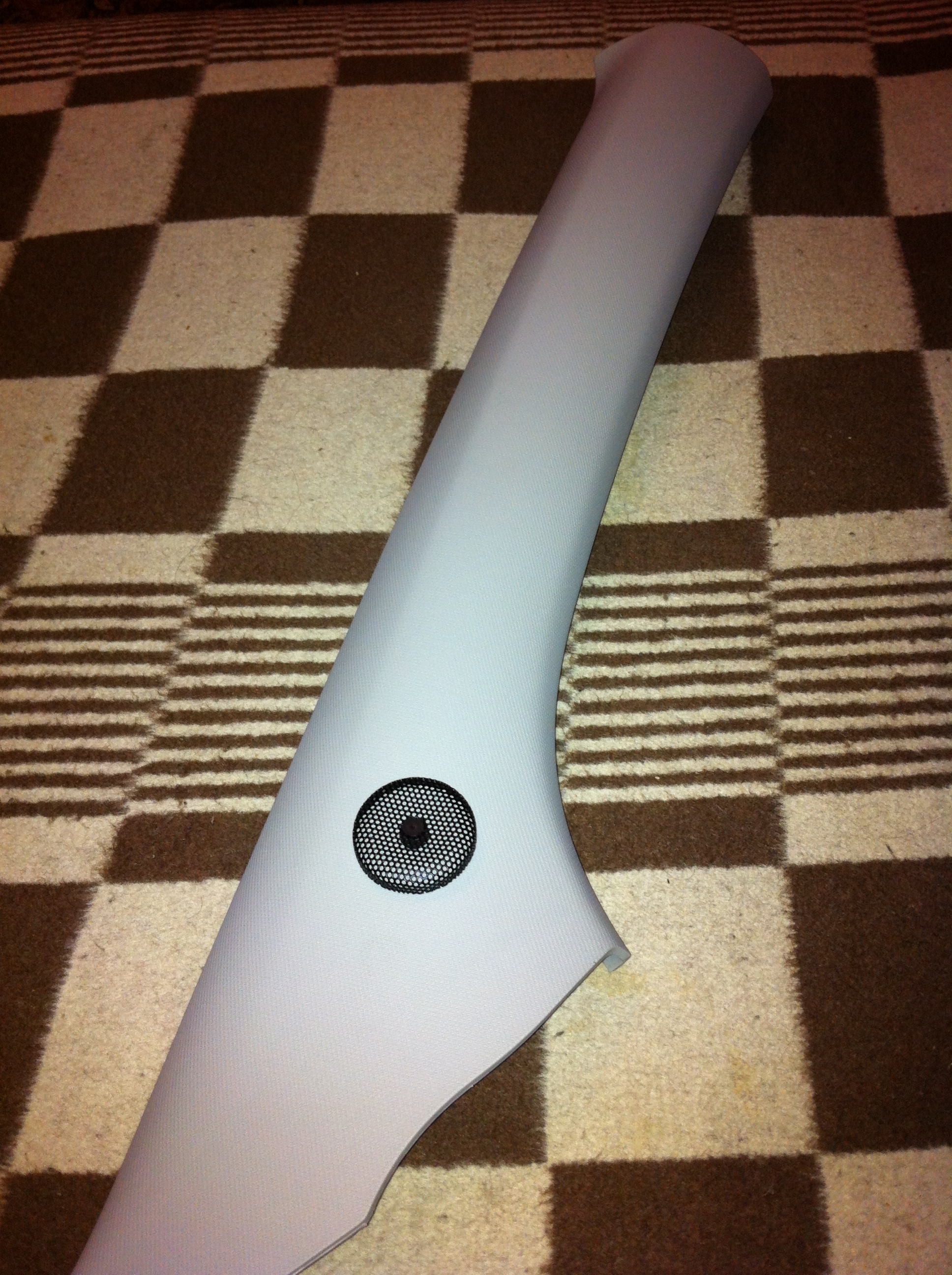

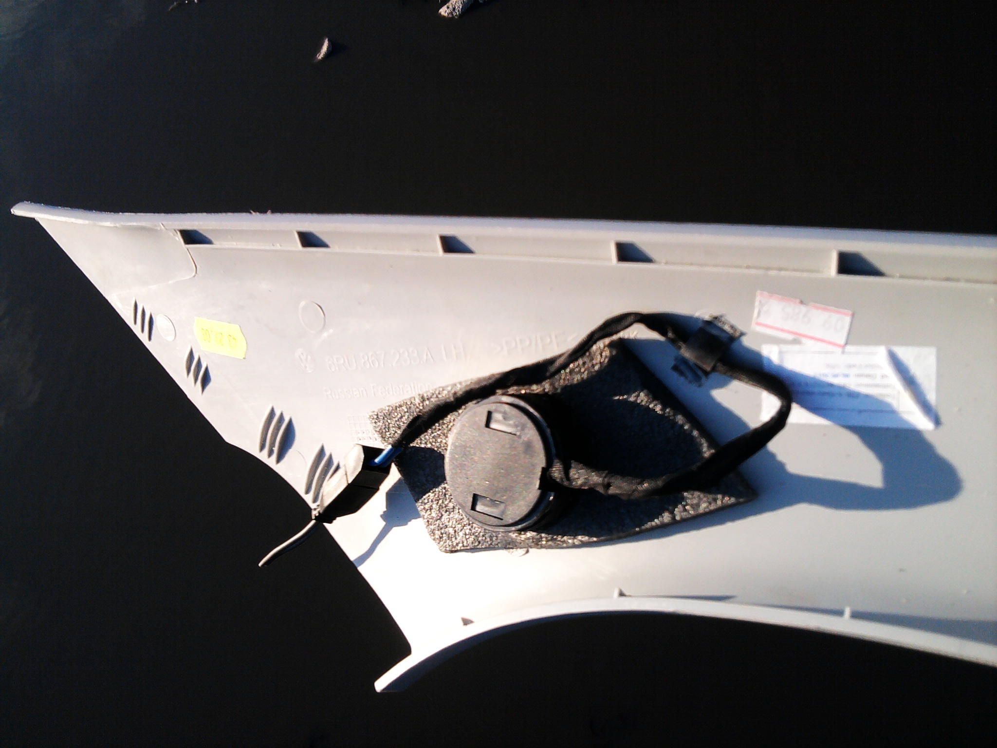

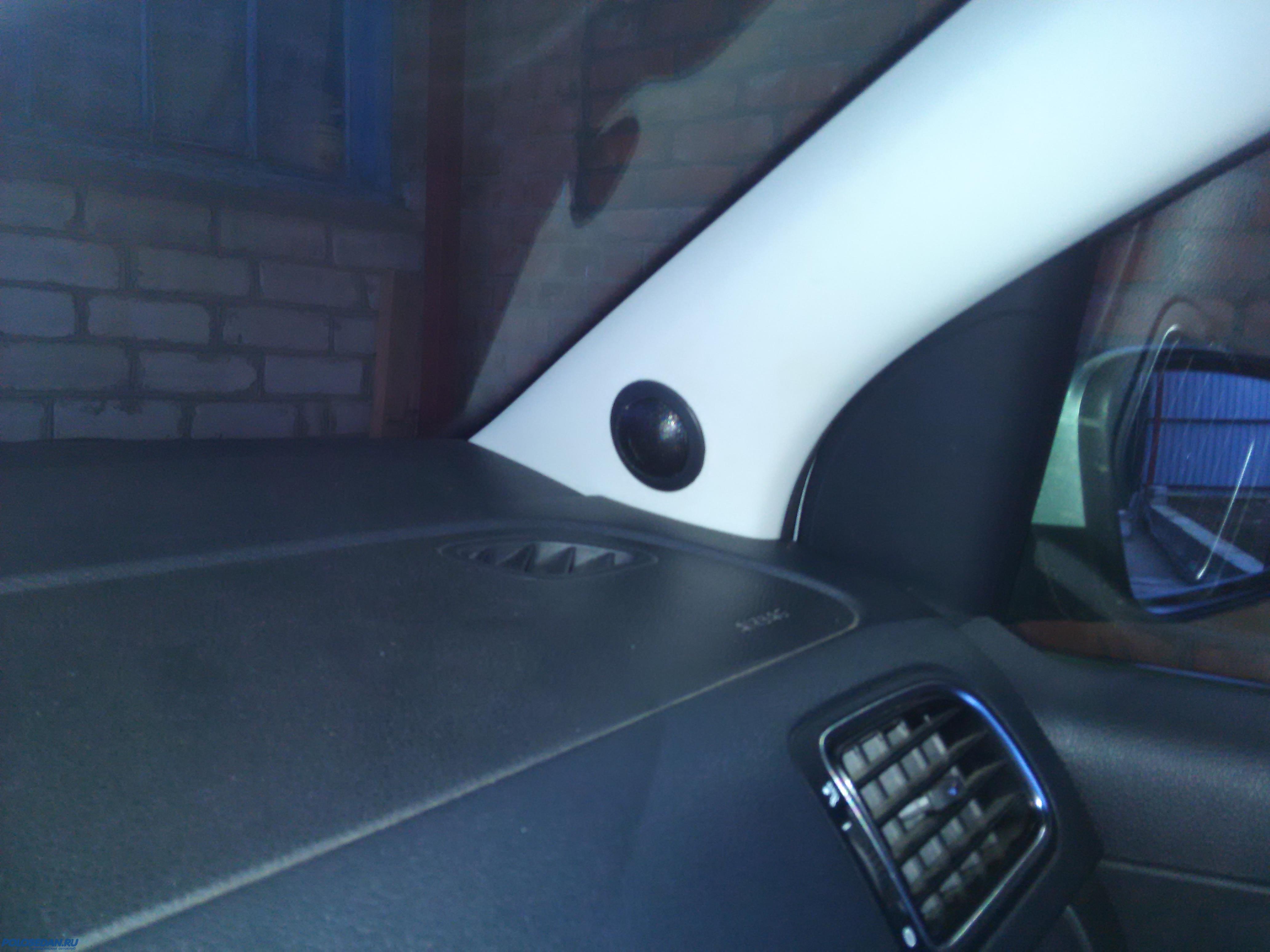

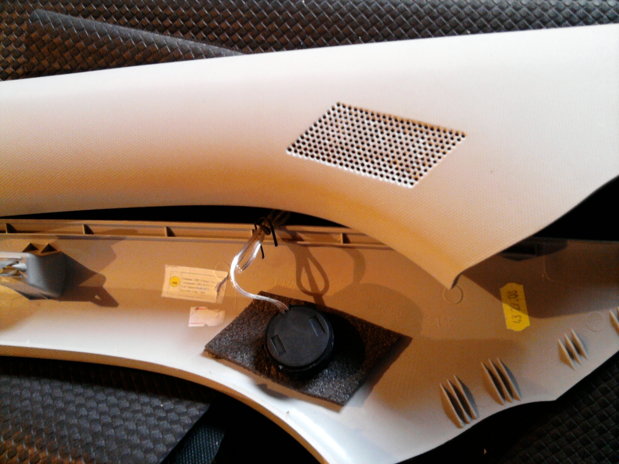

Всем привет! Отчет никогда не делал, это первый раз.. Как все вы знаете в наших машинах нехватает высокочастотных динамиков. Не все могут себе позволить покупать стойки от хетчбэка, поэтому я предлагаю более дешевый вариант... Но как сделать стойки как можно более похоже на оригинальные? Долго думал и придумал следующий вариант.
Для начала нужно снять пластиковые стойки. Отщелкивать их нужно сверху вниз, помогая плоской отверткой.. Крепятся они на трех защелках.

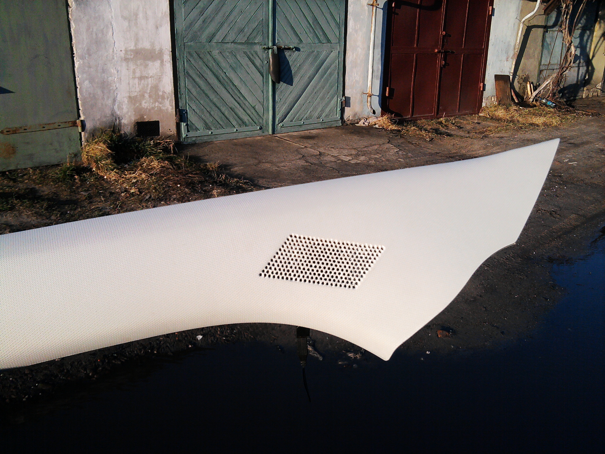

На следующем этапе нужно карандашом нарисовать где именно будет находится наша "сеточка" для пищалки.
После этого нужно подобрать сеточку от колонок, обязательно железную и желательно с относительно большими дырочками(для того чтоб потом было меньше работы- очень нудное занятие просверлить около 200 дырочек).
Я взял сеточку родную от Opel Vektra A, потому что он у меня валялась без дела. Из нее я вырезал нужного размера кусочек:
http://saveimg.ru/show-image.php?id=bb6 ... a952df0be8
Далее нужно приложить кусочек сеточки к месту на стойке где будет находиться наша пищалка и наметво закрепить ее двумя струпцинами. Теперь, подобрав сверло такое чтоб оно легко входило в дырочку, но не болталось там, можно начинать сверлить. Процесс довольно долгий тк нужно сверить порядка 200-300 дырочек..
Должно получиться примерно следующее:
http://saveimg.ru/show-image.php?id=0b4 ... 794c106f36
Только чтоб ваша сеточка была такая как на фотографии, необходимо в каждой дырочке сделать небольшой потай(желательно с двух сторон стойки). Делать его лучше вручную острым, а лучше новым сверлом, чтобы убрать заусеници тк пластик очень мягкий. А потом обработать мелкой нождачной бумагой...
Далее с обратной стороны надо приклеить саму пищалку. Выбирая ее необходимо учесть ее толщину тк там не так много места. Я купил недорогие и немного подпилил корпус, чтобы сделать их тоньше.
Буду рад если кому-то помог...
Вот еще несколько фоток:
"Пищалки" в родные стойки VW Polo седан

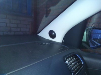

Я ставил. Места нет, по глубине там доступно всего 3-5 мм, поэтому поставил так:

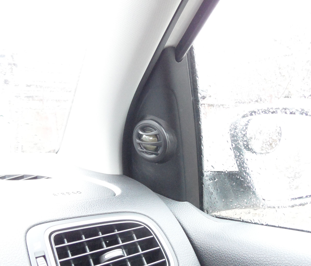

Доброго времени суток.

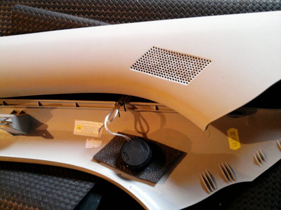

Купил себе недорогие пищалки для эксперимента (да и со штатной головой, что то колдовать пустая затея, я так думаю) Иволга. Имеют два вида установки, на скотч и врезка. Я пошёл по второму пути, взял фрезу (коронку) соответствующего размера и продырявил переднии стойки, в образовавшиеся отверстия воткнул Твиттеры, подключил через кроссоверы. Звук стал более насыщеннее, появились более высокие частоты, радио стало слушать немного приятнее. С флехи или карты вообще отлично (на слух рядового обывателя).
Почему выбрал это место, потому что здесь самая большая площадь соприкосновения. Но всё равно надо какую нибудь резинку вставить, так как зазор на небольшом участке миллиметр, полтора присутствует, но в глаза не бросается, смотрится (мне нравится, а на вкус и цвет все фломастеры разные). Хотел ещё ободок под хром сделать (баллончик с краской в гараже лежит и всё время просит израсходуй меня), но потом передумал, будет слишком вызывающе смотреться.
Ну вот как то так.;)

В начале думал про хетчевские стойки, прикидывал и так и этак. Ну не стоят они никак три с лишним тысячи, ну никак не стоят. С начала думал будет выглядеть сильно колхозно, но потом по прикидывая твиттеры и так и сяк, решил дырявить стойки (потому что лепить на скотч в углы, даже не рассматривал). Места там (под стойками) хватает с лихвой. Кроссы приклеил на двусторонний скотч к передним стойкам. В общим повторюсь, результатом остался очень доволен. Да ещё бюджет 700 рублей плюс бензин до магазина и сантиметров десять изоленты. Ну и конечно минут двадцать тире тридцать на установку.
Ну как то так.

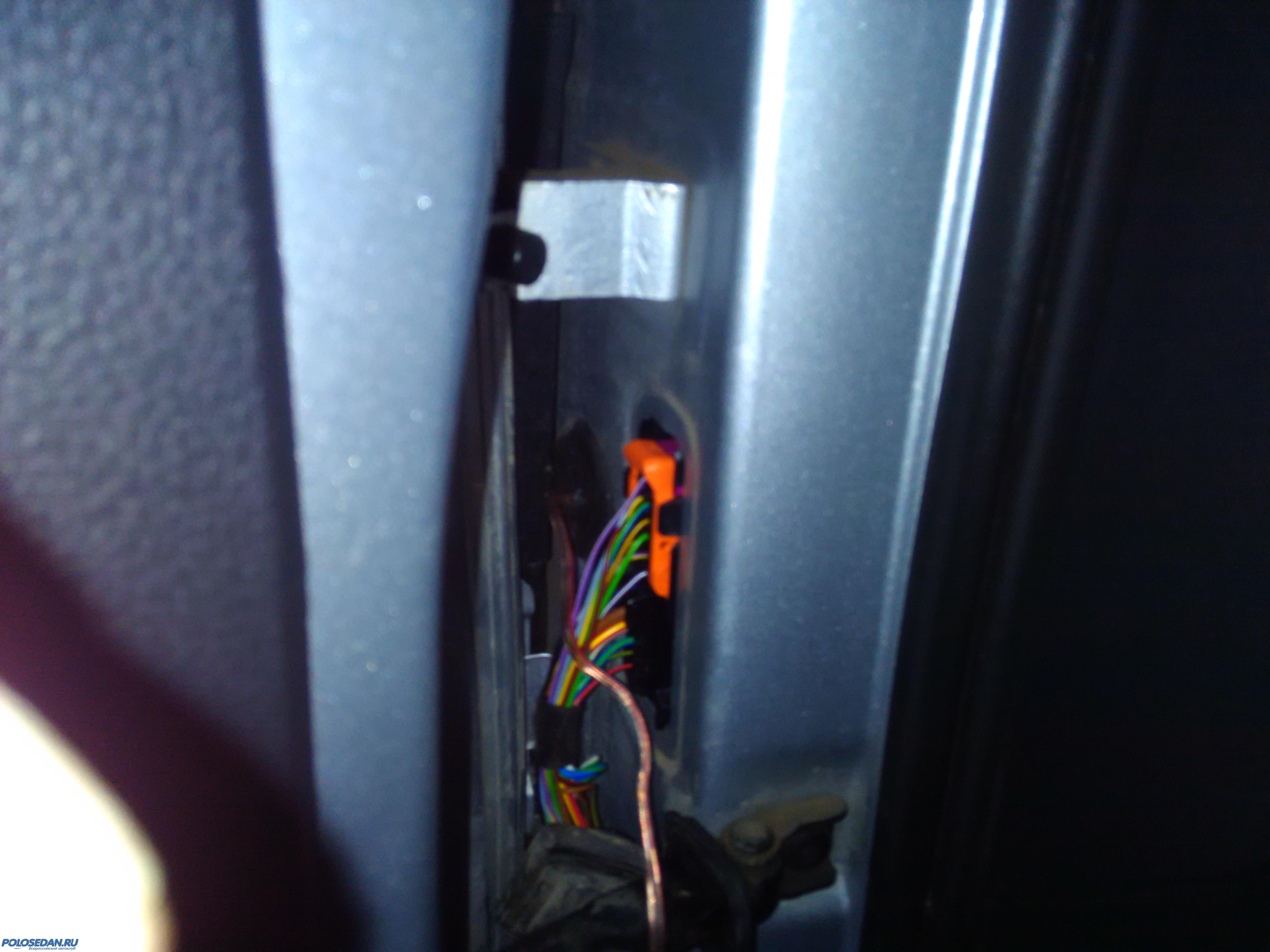

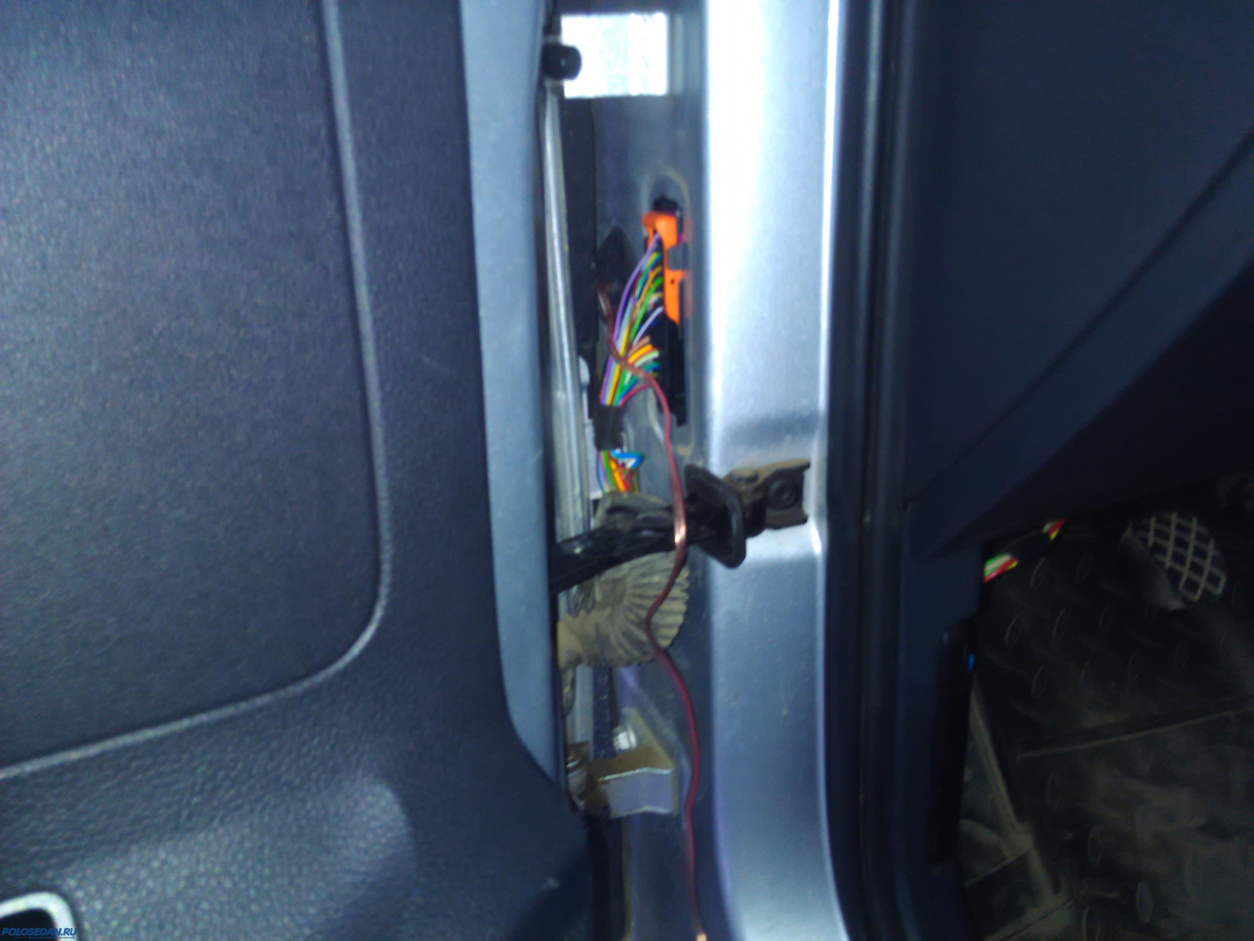

Подключился к колодкам которые стоят с боков авто и гофра идёт в дверь. Разбираются легко.
Провода подключал со стороны салона.
Большой рахмат лукум. respekt
Распиновочку или схему где можно найти?

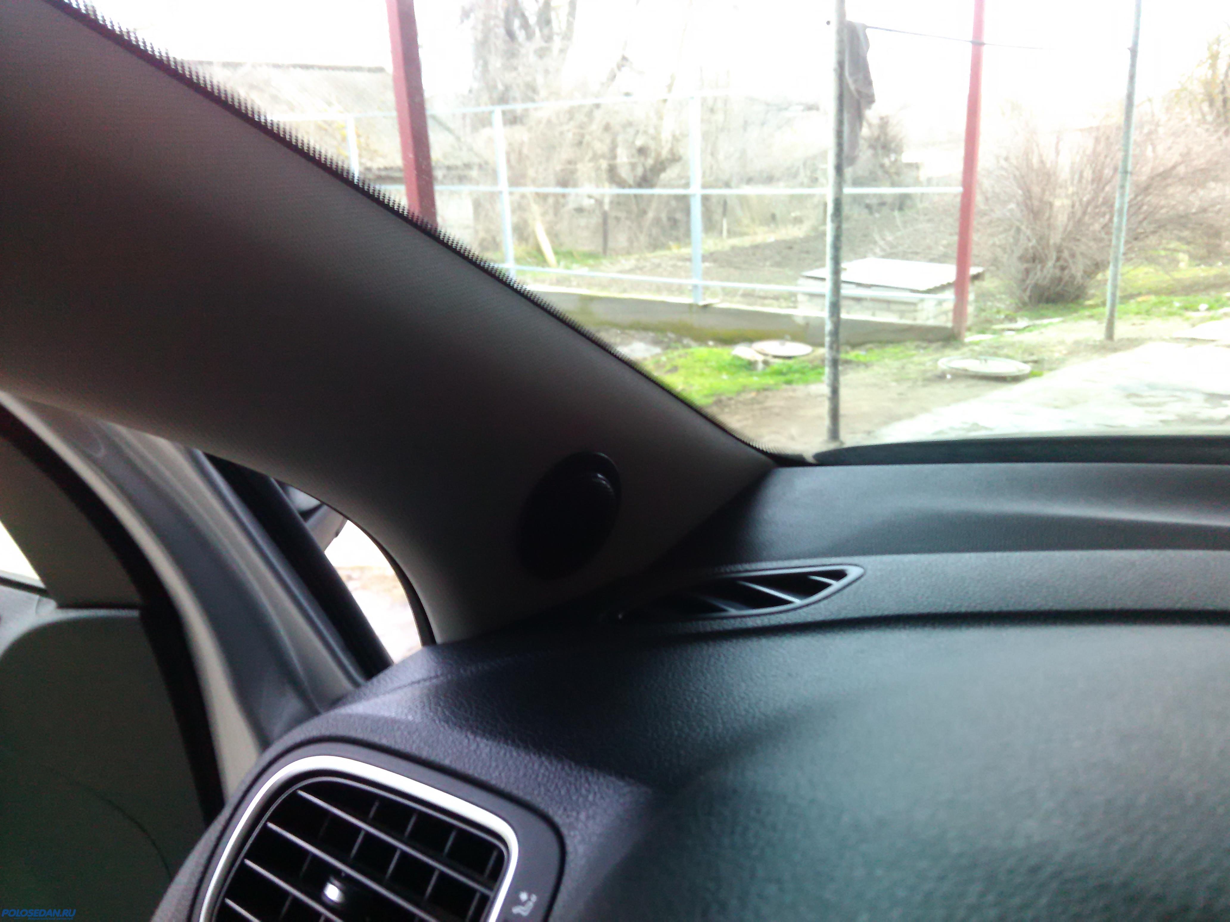

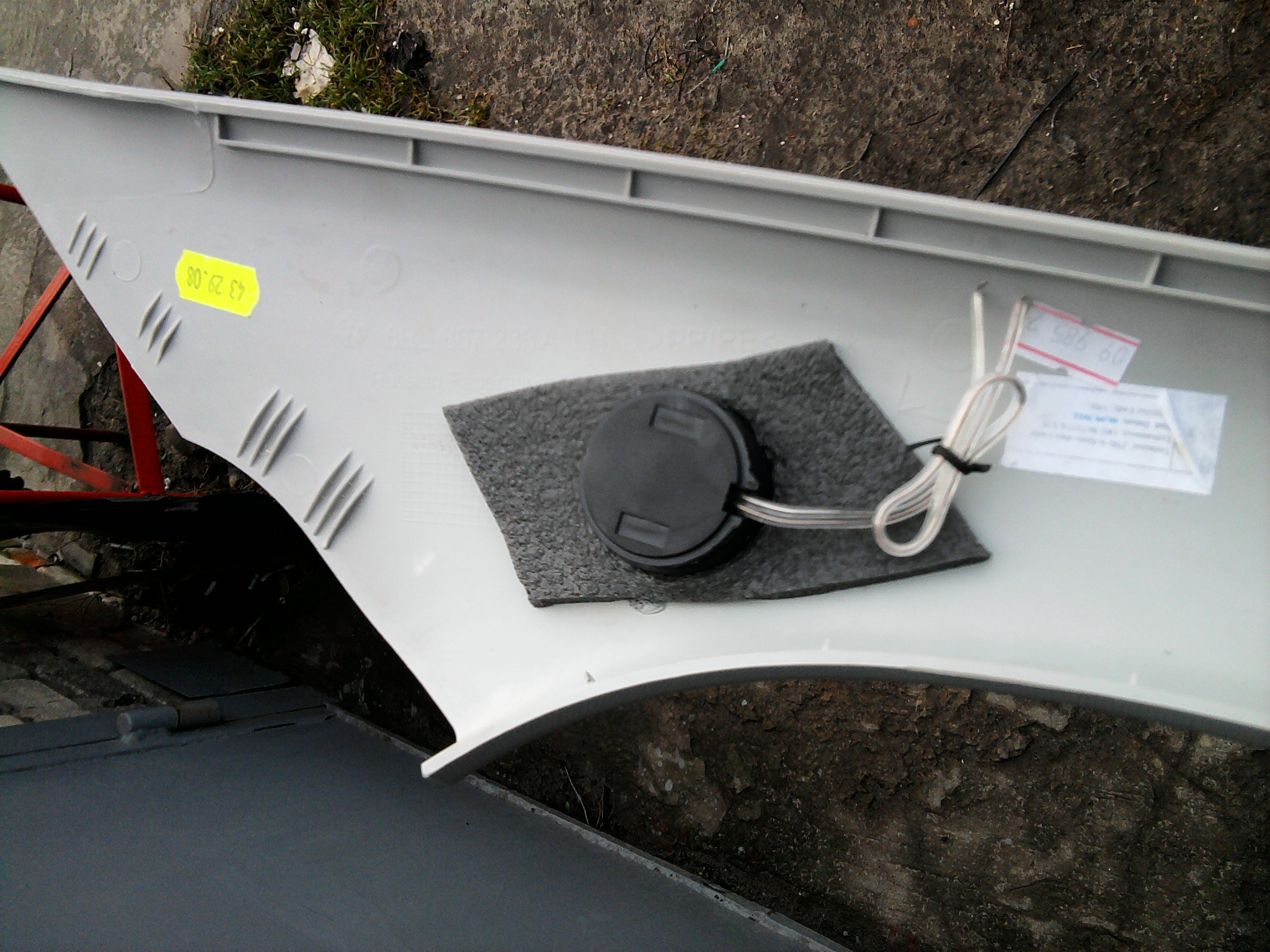

Привет всем, поставил и я себе пищалки в стойки, использовал опыт ув. reyder, ставил Иволги .
Сказать ,что удивлён это слабо сказать, просто поразился звучанием родной балалайки, всем советую, а сколько новых звуков услышал мммм .
Теперь про подводные камни: не мог нигде найти схему или цвета проводов куда цепляться. Кто ищет тот всегда находит.
Левая сторона:
сине-зеленый +
бело-зеленый --
Правая сторона:
коричнево-красный +
коричнево-черный --
