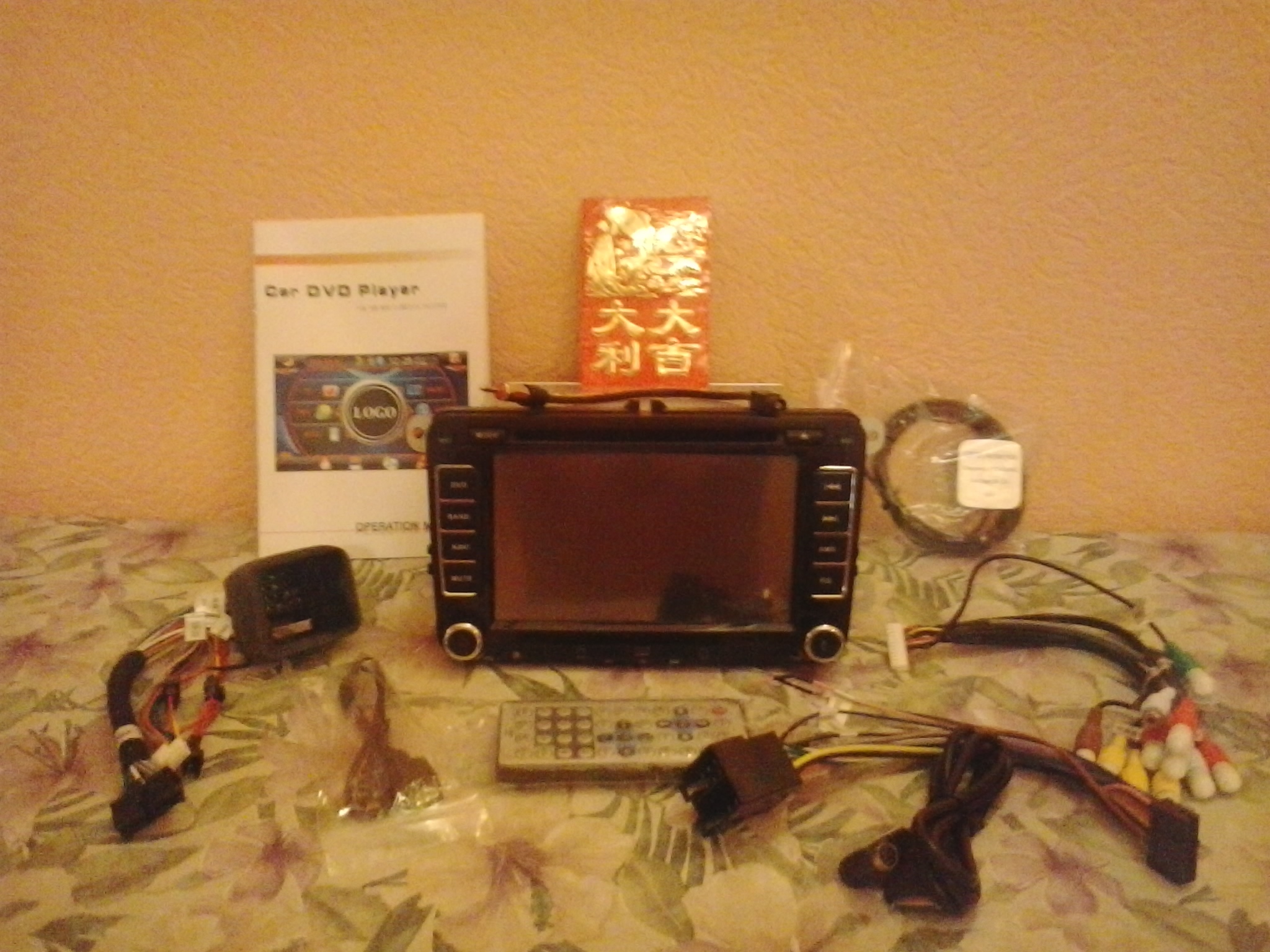

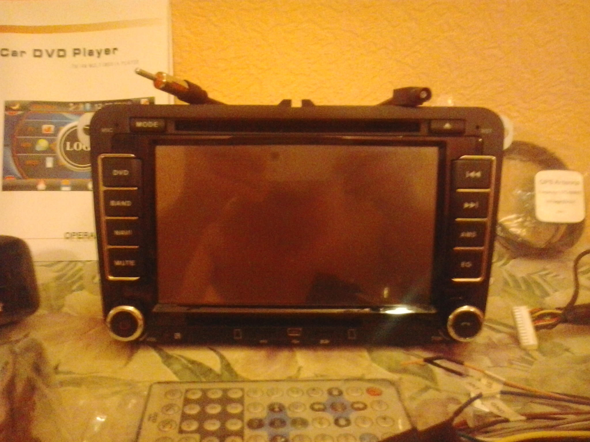

Качество не айс но всё же.

Сегодня получил точь такую же, но подешевле обошлась 299,99$, доставка бесплатно, причём за 12 дней!!

В баксах цена у меня тоже 299,99 но с карты виза сняли 10100р.

Да заказывал там же, уже поставил, проблема небольшая была, никак не хотела до конца заходить, вроде бы и места вагон, а не лезет, потом нашёл косяк, направляющие сверху на мафоне упирались, открутил их совсем-всё вошло нормально, позже немного подточу и поставлю назад. Мафон -класс, поёт хорошо, радио ловит, хотя в нашем городке всего одно FM радио, да и то сегодня не работает:), на днях поеду в Красноярск там потестю. USB без проблем, но при перезапуске начинаются песни сначала, с карты микро СД всё норм, ДВД показывает отлично, запоминает где тормознул. GPS настроил со второго раза(ксати СОМ порт 2, если что), присланная китайцами IGO 8 неработаспособна, поставил Навител. В комплекте не шла ТВ антенна, поэтому телевидение пока не проверил. Разъёмы подошли, на удивление, отлично, хотя один минус нашёл, теперь без ключа мафон не включается:( . В общем пока что всё, позже добалю о ТВ.
