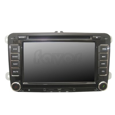

Помогите советом,установил наконец то китайскую балалайку
Китайские магнитолы в Polo Sedan
613f7c8d-1bd3-44da-b139-0cda8c2f5ba9.jpg [ 14.3 КБ | Просмотров: 5758 ]
при настройке ее и тд,с сд карты както скопировалась не совсем хорошая фото
,и вылазит как бы логотипом при включении той же сд,диска,навигации.извлечение сдкарты ничего не дало,резет тож ничего.в самой магнитоле еще не совсем разобрался,инструкция на англ.мафон хоть и на русском .но как убрать это фотолого не пойму.если кто знает тыкните носом.

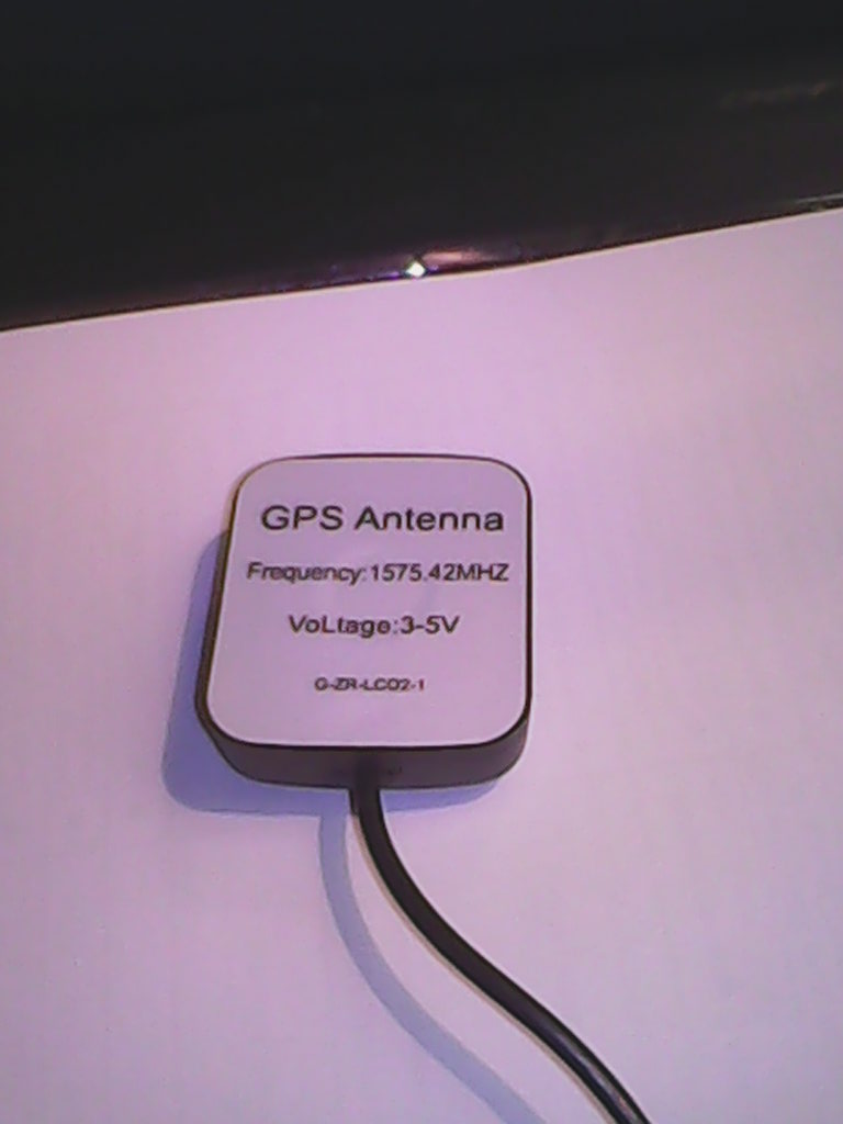

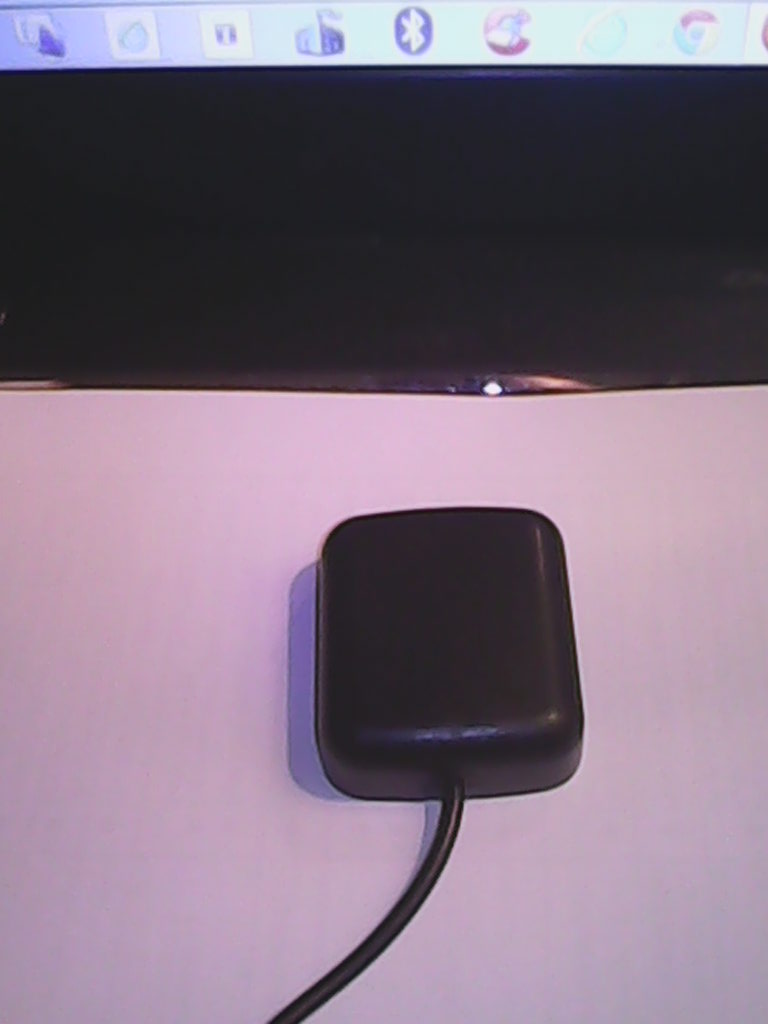

куда все таки лучше установить gps антенну,под торпеду где то, или на стекло мож быть? и какой стороной она должна быть к небу? пластмассовой частью или где надпись?

влад74, самое место- за зеркалом вверху. провод пропустить под обшивку потолка и под обшивкой стойки. Потолок не надо снимать, просто подпихнуть туда аккуратно провод, а обшивку стойки снимать придется. А дальше внутри торпедо за панелью приборов к магнитоле. Приклеить на скотч к стеклу антенну. Двухсторонний скотч уже приклеен на антенне, нужно только аккуратно отклеить защитную пленку, там где надписи. Не забудь обезжирить стекло и просушить предварительно. Желательно клеить в теплую погоду или в теплом гараже.
Удачи!
, в этом месте стоит от сигналки штучка уже,а если в угол стекла?

Дело ваше, можно в углу. У меня они рядом наклеены, проблем нет, а еще там же присоска от видеорегистратора. Все как-бы спрятано за зеркалом, опрятно и не мешает обзору. Правда на самом зеркале накладка - панорамное зеркало.

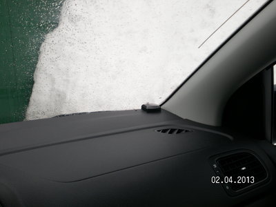

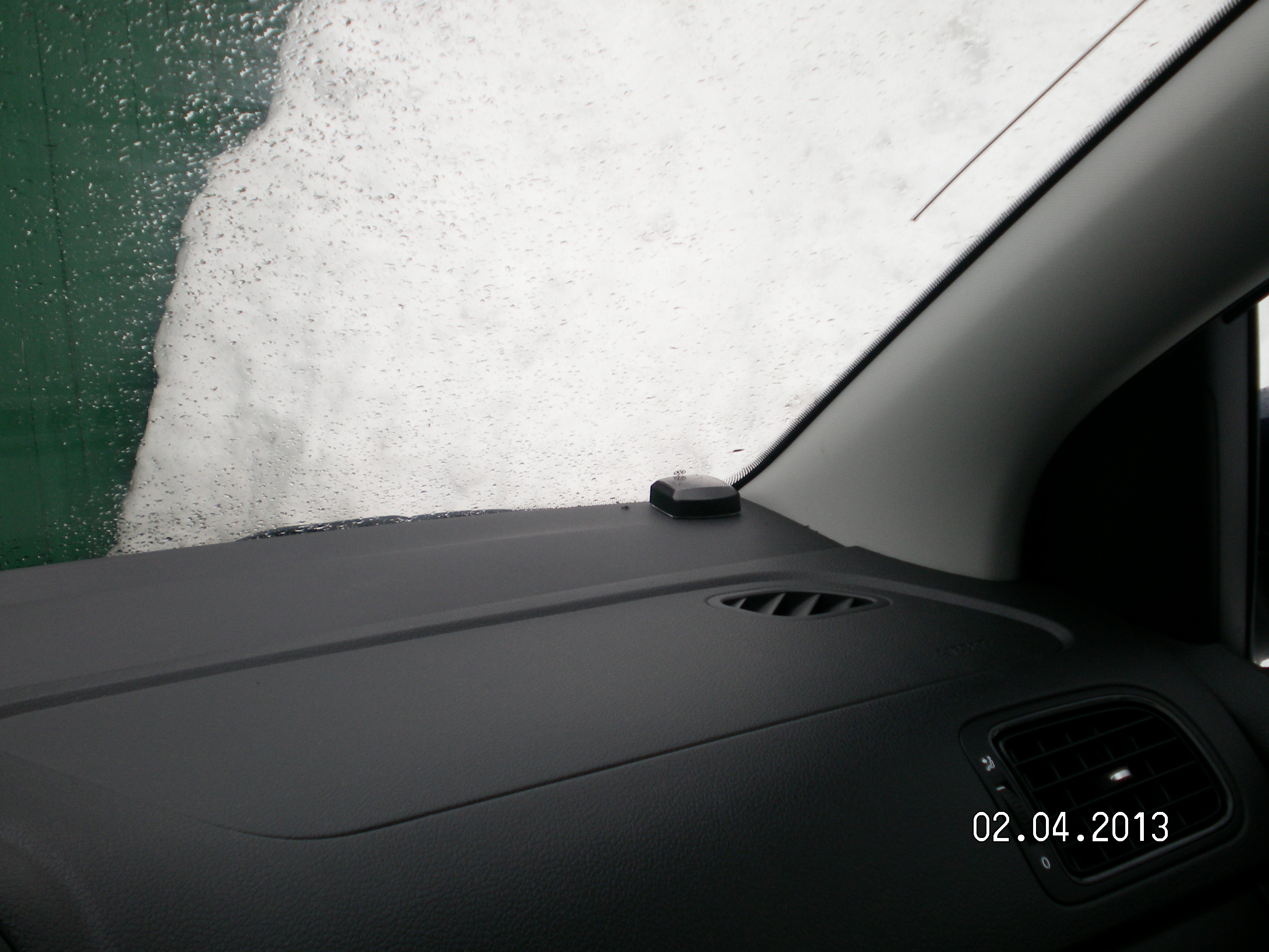

влад74 , магнитолу устанавливал ОД , соответственно антенну тоже , в другое место просто некуда , чуть выше тв антенна ( усик немного видно ) , левее антенна сигналки , под зеркалом видерегистратор. Отлично ловит и совсем не мешается.
Комментарий к файлу: gps антенна
