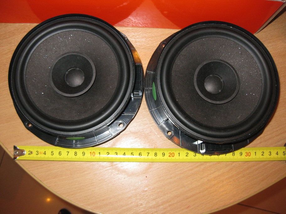

Eu-Jinn писал(а):
динамики диаметром 13 см
- 16 см ваще-та. Другое дело, что качество у них ах и ох, да и штатное УГ имеет сильные завалы по краям диапазона для того, чтобы юзеры не попалили динамики.
Диаметр диффузора действительно 13 см,а 16,5 по крепёжным отверстиям draka
Штатный звук
h_16627415.jpg [ 276.04 КБ | Просмотров: 5017 ]
