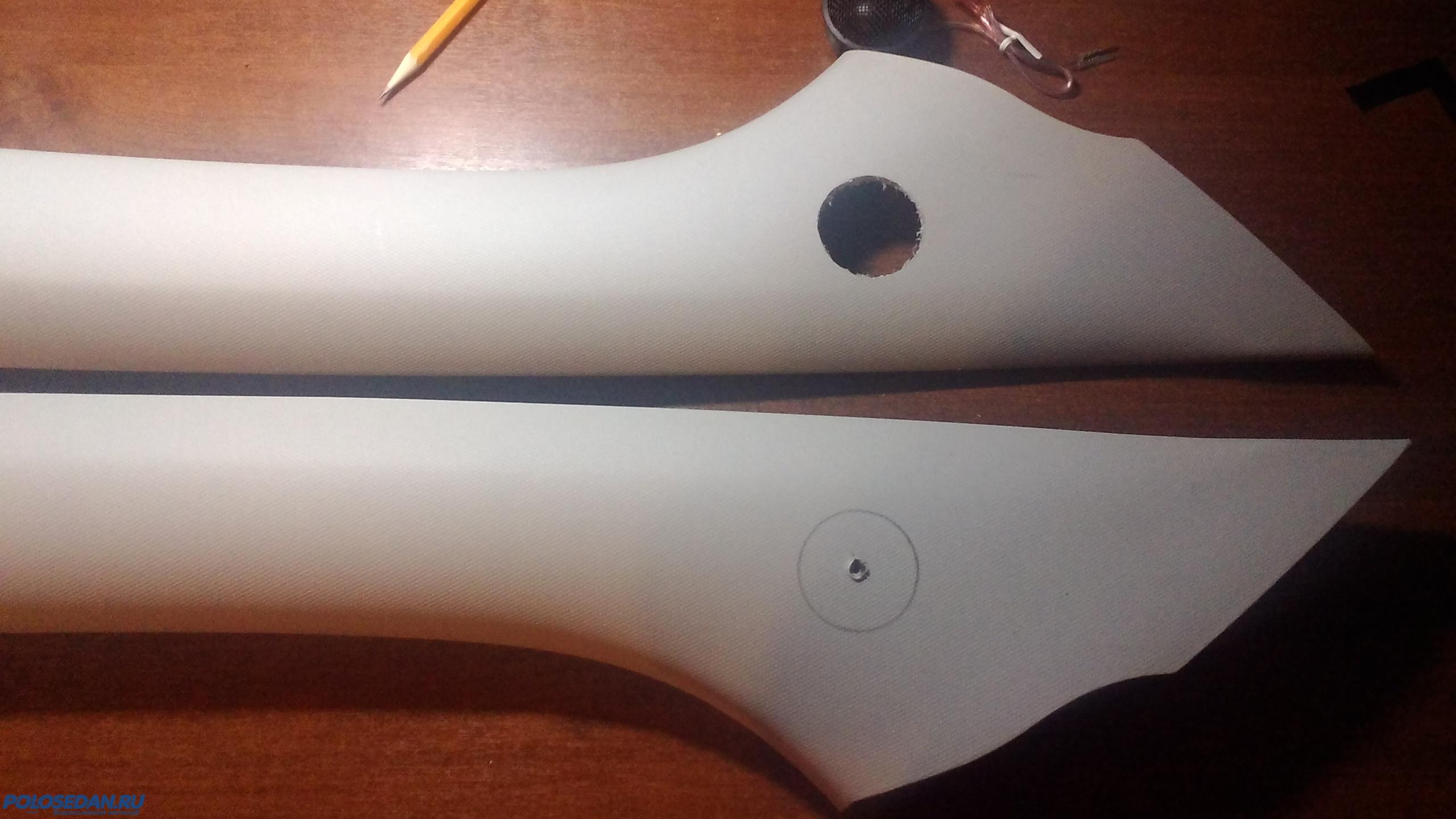

Вот мой вариант установки:
Alpine SXE-1006TW
Боялся, что места не хватит, а там его навалом вообще)
Кромка у рамок пищалок очень тонкая, поэтому работа по врезке ювелирная)
Ещё переживал, что рамка будет неровно прилегать, так как поверхность стоек неровная, но всё получилось отлично.
Подключался справа под бардачком, неудобно, слева ещё хуже, пришлось отсоединить колодку, протолкнуть её внутрь авто и потом уже подсоединяться
Естественно появились новые звуки :)
За распиновку спасибо однополчанину markof :)
"Пищалки" в родные стойки VW Polo седан

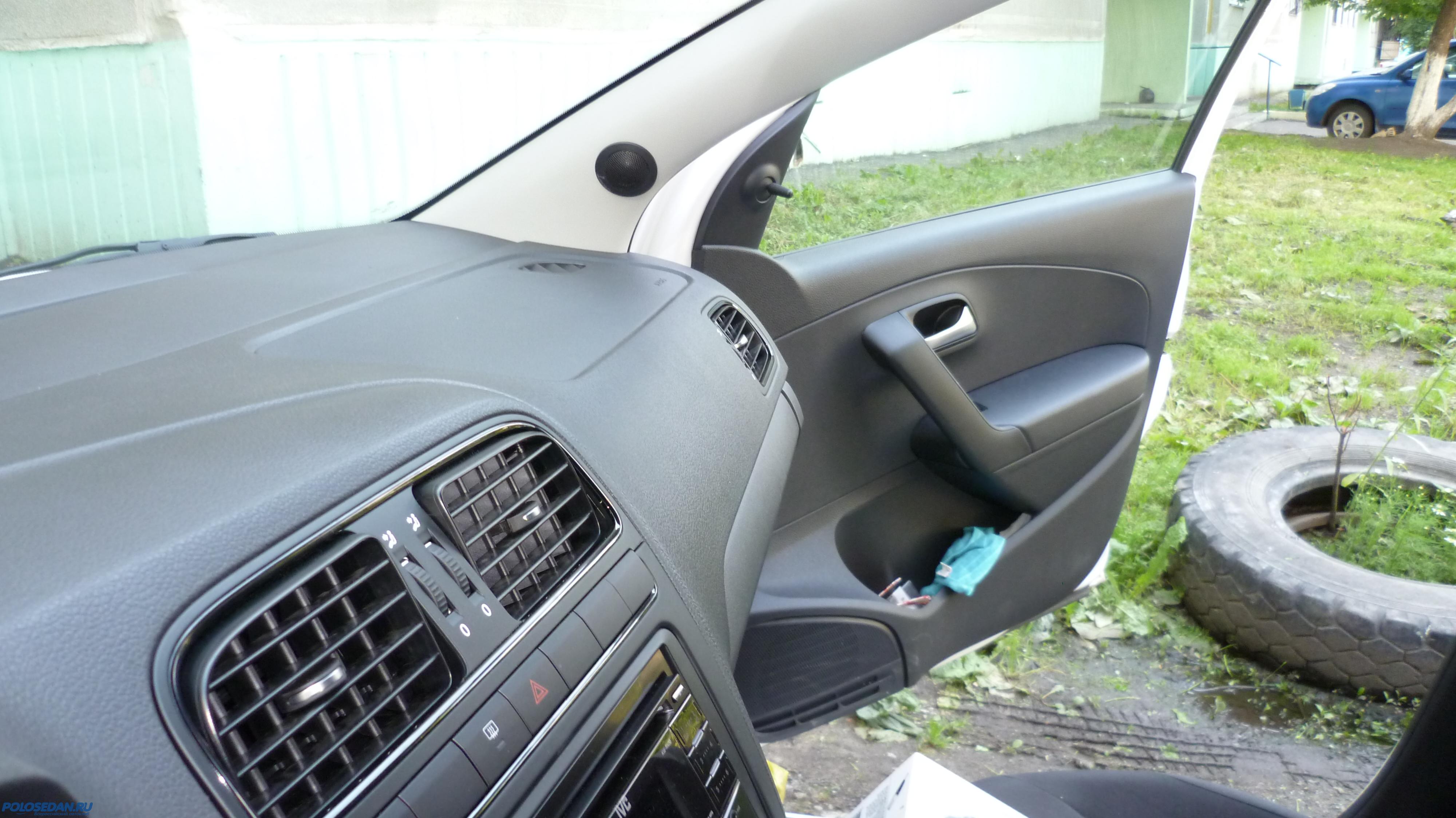

Тоже вчера поставил( hertz dt 24.3)звук стал значительно лучше!Ещё бы низов добавить ))))
Зарегистрирован: 04 май 2013, 17:17
Сообщения: 38
Откуда: тверь
спасибо всем половодам за эту тему. Почитал, посмотрел, поставил себе hertz dt 24.3 и нарадоваться не могу. Звук стал объемный. К этим пищалкам корпус прилагается, пластик не надо ковырять и смотрится гуд. Главное не перепутать вход и выход на твиттерах. Советую пищалки всем. Цена вопроса 1,5 тыс и пару часов времени. Удачи

Поддерживаю, тоже поставил твитеры hertz, правда стойки "дырявил".:-) Звук преобразился жаль, что не нашлось белых корпусов, искал в китае цена была 800р.
