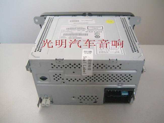

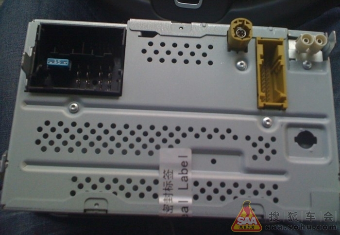

По поводу магнитолы они одинаковые только нет RDS блок блютуз можно подсоединить будет работать на счет блока MDI он у меня тоже стоял после 310 но когда поставил эту магнитолу он не заработал его надо по другому подьсоединять наверое не разбирался. Эти 510 магнитолы бывают 3-х видов они отличаються задний частью фото ниже

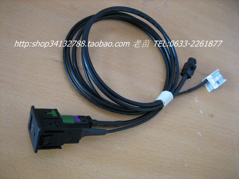

4 ФОТО ЭТО шнур для usb
