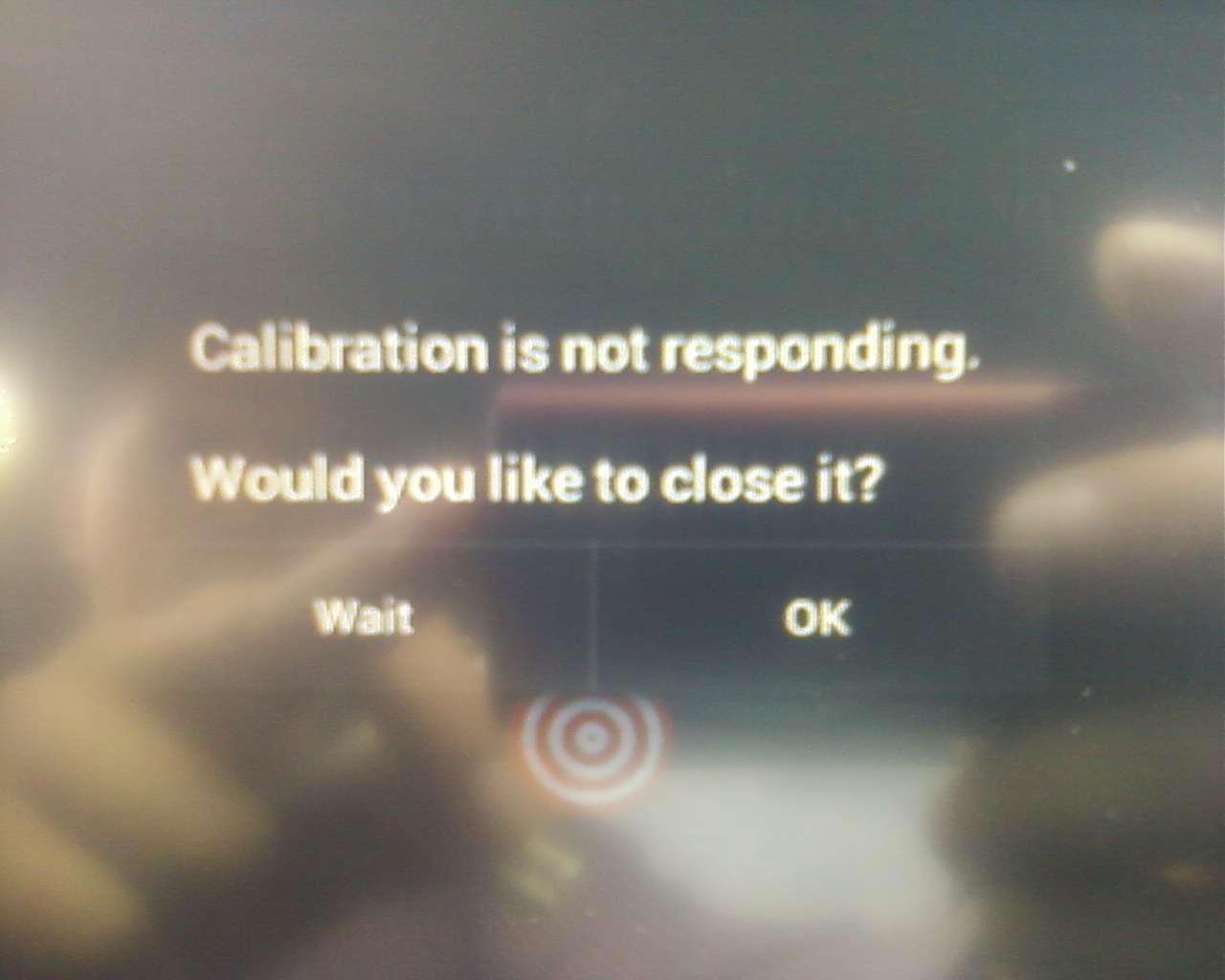

Всем привет! Я уже сообщал, что андроид не запускается, висит на загрузке. Обратился к продавцу за прошивкой. Он прислал вот это - pull out car key,press RST(a small hole,insert pointed pen into the hole,when you hear light voice,you success).At the same time,strike fire to start the car(you still press RST),after press RST ten seconds,release.Turn on car dvd power,at this time,come into automatic update status.wait for about 3 minutes,screen correct interface appears.after with touch pen to correct,finish.

Сам пока не пробовал эти манипуляции, хотелось бы знать ваше мнение? На днях буду делать, потом отпишусь.
Thank you .
Tony
Сегодня пробовал манипуляции от китайского продавца. Все бы хорошо, но не могу активировать команду на экране. Пробовал - мышь не работает. Как управлять андроидом без экрана? Кто знает?

Судя по тому что вижу на вашем скриншоте, это запускается калибровка экрана жать нужно только в кружки отмеченые как мишени, и ко всему прочему она еще у вас и зависает. Не совсем пойму принцип сброса, что после сброса нужно по новой настраивать тач экрана, жуть просто, да еще скорее всего ее придется делать пером потому как при калибровке нужно стараться попадать в самый центр кружка-мишени.

В том то и дело, калибровка на заднем плане и она не активна. Ни часы, ни другие значки не реагируют на перо. Пробовал разные комбинации кнопок, без результата. Снова написал китайским товарищам, может помогут. Я и сам не понимал принцип сброса, но на практике - вытаскиваете ключ зажигания, нажимаете резет и держите. В это время ключ вставляете, поворачиваетет до зажигания и держите резет еще 10 секунд, потом нажимаем нави (переход к планшету) На этом и закончилось. Сам экран в режиме радио или плеера адекватно реагирует, все работает как и должно. Хотелось бы еще андроид оживить. Дождусь ответа и дам знать. Может кому и пригодиться потом.
На форумах искал, ничего путного нет. Предлагают совет - вытащить мои 2 карты памяти и флешку. Потом хард рекзет по-новой. Но что-то не верится. Попробую конечно, вариантов то больше нет.

Всем привет! Утром перед работой решил снова перезагрузить андроид. Выташил перед процедурой 2 карты памяти, CD, свисток вайфай и флешку. Перезагрузил, и о чудо. Сделал калибровку и все гуд, заработала. Всем удачи, андроид рулит!

санек69, т.е. карты памяти всему виной? А перезагрузка по описанному выше методу?

Перезагрузка с накопителями делалась 3-4 раза. Результат один и тот же - фото сверху выложено. Думал китайский продавец что-то забыл сказать про манипуляции, но путь верный.
Да Set, я выташил все накопители и снова перезагрузил по этому же методу. Заработало сразу. И еще, наверное ранее не обратил внимание, в нижнем углу, там где часы, была иконка CD карты и латинская буква i (до снятия накопителей). Потом, после перезагрузки ее (иконки) уже не было.

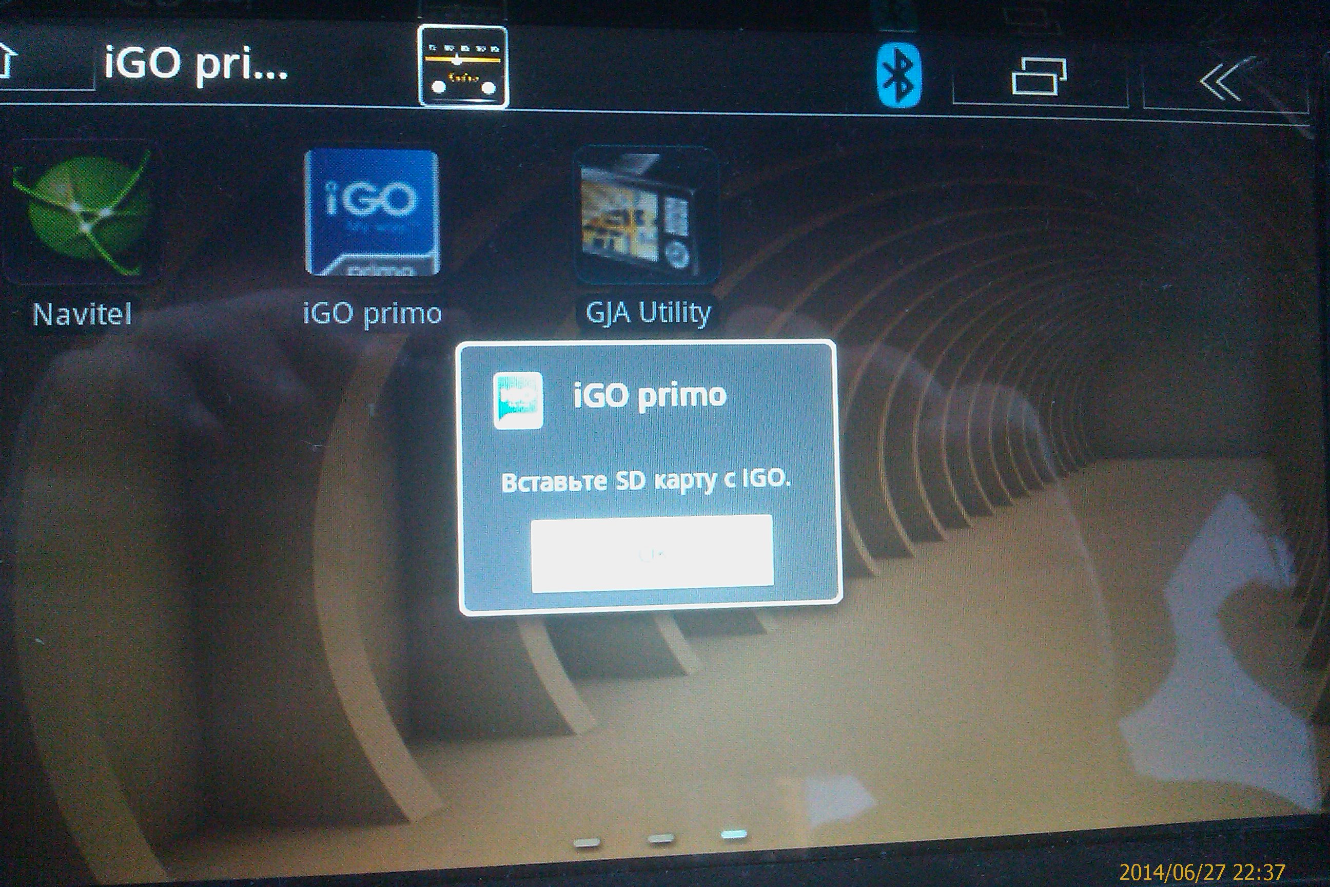

Уважаемые коллеги!
Никто часом не сталкивался?
Хочу загрузить IGO,но не получается(
На флешке,куда записывается навигация ,при включении магнитолы,она не видит никаких других программ,кроме Navitel.
Это как-то лечится?

pif76 писал(а):
Ищи в настройках . Нужно указать путь к навигационной программе.
Как это технически сделать,потыркался,ничего не получилось(

Зарегистрирован: 18 окт 2013, 12:38
Откуда: dnepr
Имя: sasha
попробуй подольше подержать зажатой иконку которая вызывает программу навигации, после этого может появиться выбор из уже установленных программ, из которых выбираеш нужную.
Загрузил с карты,но не получилось открыть(
Что теперь делать?

А это вообще на Андроиде магнитола?

Версия 2.1
AD-8008
8” (Magotan,Passat,Bora,Golf, Sagitar,CC,Combi(SCOUT),
Tiguan,Beetle,Polo,Scirocco,Sharan)
Почему такие сомнения?
