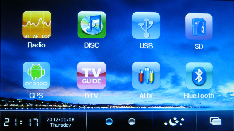

Мой опыт с одним из вариантов от уже печально известного продавца pumpkin_cool (та еще собака, его заваливают мессагами о неработающем GPS, а он и в ус не дует):
Не наступите на эти же грабли!
больше фоток тут:
http://www.drive2.ru/cars/volkswagen/po ... 888608957/
http://www.drive2.ru/cars/volkswagen/po ... nal/35474/
Магнитолы с WinCE есть давно, и логично было ожидать появления оных с Роботом. От Андроида ждал использования любых программ навигации (сегодня и на перспективу), возможность воспроизведения музыки и видео, также хотелось сопрячь с магнитолой по Bluetooth свисток ODB II.
Превым увиденным был анонс магнитол с отстегивающимся Андроид планшетом, под которым прячется олд-стайл морда. Идея привлекательная, но отстёгивание туда-сюда китайского изделия, думаю, сократит его жизнь. Сам планшет как планшет толстоват — ну и к тому же как его таскать? Эти изделия только в универсальном исполнении. Зовутся Car4G Edge, DM70xx или ESxxxA и являются наиболее изученными в плане перепрошивок и баголечения.
Далее наткнулся на более привлекательный вариант от Innotrends — Ca-Fi, который можно купить в России, в частности в СПб. Продавцы хвастаются высоким качеством звучания, большей степенью интеграции Андроида в девайс и наличием технических контактов с "заводом". Но отсутствие встраиваемой ТВ-опции и плюшек ввиде 3G/WiFi донглов в комплекте, а также же несильно лучшая, чем у других стабильность работы, отсутствие маркета и версии 2.3 (на момент сравнения), а главное — цена в виде 24500 рублей склонило чашу к экспериментальному китайскому нонейму. Кстати, что-то подобное недавно увидел под маркой NaviPilot с ценником в 35-39000 руб.
Нонейм магнитолы для VW на ebay сначала были представлены 8" моделью — а это означает только кнопочки по бокам — и никаких крутилок. А меня это не устраивало. На вопрос о наличии 7" версии продавец ответил отказом, но уже через неделю выставил и их. Эти девайсы фигурируют на китайских сайтах под условными названиями VW-8001 и VW-7001 соответственно. Цена, предполагавшаяся в 4хх долл, при добавлении DVB и CAN модулей выросла до 530$, а выросший курс превратил её в почти 17700 рублей.
Девайс был довольно быстро получен. В комплекте все шнуры, пульт, донглы для 3G и Wifi (а это немаловажно, т.к. работают не любые модемы), антенный переходник, стилус. Магнитола шла с VW-разъёмом. В подарок китаец положил USB зарядку в прикуриватель.
Некоторое время назад магнитола была установлена и протестирована. Вот что могу сообщить на данный момент:
1. Качество изготовления внешне (для Китая) приличное. Кнопочки нажимаются одинаково, пластик совпадает по оттенку, подсветка красная. Если придираться — то можно увидеть кривость бархотки в слоте диска и один из шнурков сзади торчит из прямоугольной накладки с колхозно срезанным углом, из под которого торчит другой шнур. Проводки промаркированы ок.
2. Магнитола представляет из себя "обычную", "аппаратную" магнитолу с "затычкой" в виде Андроид вместо "аппаратной" же навигации. Эта изолированность имеет как плюсы, так и минусы. К первым отнесем отказоустойчивость, мгновенность включения и неподверженность программным глюкам неандроидной части. Условный минус — некоторая двойственность решения, Андроид не видит диск. Левый слот MicroSD (GPS) и задний разъем USB принадлежат Андроиду, правый MicroSD и USB на "морде" — аппаратной части. Аппаратных кнопок Андроид не видит — вместо них экранные в статус-баре и виртуальные по верхним углам Back и Home.
3. Аппаратная часть работает хорошо. Есть несложный эквалайзер, баланс динамиков, регулировка басов и высоких. Есть несложные регулировки интерфейса, а также выбор лого при загрузке и обоев из предустановленных. Радио иногда с помехами — видимо всё таки надо усилитель антенны запитать. Проигрыватель аудио и видео файлов не всеяден, но основные форматы знает, играет одинаково хорошо с диска, карты SD, фронтальной флешки USB. Проигрывание возобновляет корректно. Интефейс незатейливый, но работу выполняет, вторая крутилка помогает переключать треки. Сортировка по именам файлов. Русские субтитры показывает вопросиками. Режим IPod не пробовал. Bluetooth принадлежит только аппаратной части (Андроид его не видит! разочарование) в режиме гарнитуры. Сопрягается нормально, какие-то номера из телефона подгружает, толком не разбирался. Слышно не очень — надо нагибаться к микрофону на морде, ибо чувствительность не ахти, а в Поло шумновато. Экран резистивный, и это правильно, ёмкостной не для наших зим. В Андроиде калибровка неидеально работает — возможно из-за заводской плёнки. Пока, чтоб совпадало, нужно калибровать чуть кривее, чем прога рисует.
4. С DVB-модулем получилась история… Магнитолу я присмотрел зимой, тогда же решил заказать DVB-T опцию цифрового телевидения. DVB-T работал в России в тестовом режиме и должен был смениться на DVB-T2 в 2015 году. Магнитолу заказывать стал в июне, после прихода машины. А до этого, в марте, как выяснилось после заказа, наши решили не ждать 2015 года и просто поменять стандарт, не откладывая. И не важно, что рынок только стал насыщаться моделями с DVB-T, а стандарты не совместимы. Вобщем заказал я DVB-T (да не простую, а MPEG4, там тоже всё не просто так было), а сюрприз обнаружил через неделю. К тому времени китаец еще не отрапортовал об отправке. Ну и я, не сособо надеясь, пишу — ну не отправил же еще, замени на T2! Он признался, что не отправил, и за 20$ вроде как заменил опцию. Ну и… вобщем вышедший в 100$ модуль не показывает. Во первых, я не знаю, как выглядит, нерабочий DVB-T2, а как — рабочий DVB-T при вещании в T2. Мог ведь и не поменять. Ибо просьба добавить CAN-модуль была забыта, вот думаю, мож и модуль не поменял. На искомом 35ом канале даже рядом с телевышкой "Сила сигнала" не превышает 99%, а "Качество сигнала" всегда — 0%. Опций там немного — выбор страны и ручной-авто поиск канала. Антенна вроде как на цифру не влияет, либо ловит — либо нет. Буду гуглить, привествую комменты по теме.
4. Андроид грузится минуты 2-3 и каждый раз при вынимании ключа или выключении магнитолы шатдаунитсся, а не засыпает, как коммуникаторах. Т.е. если вы заехали на заправку и вынули ключ, то навигацию вам нужно будет грузить заново после загрузки операционки, а это в общей сложности минут 5. В режиме Андроида экран аппаратной части показывается в режиме "картинка-в-картинке", которую можно сделать больше или меньше или отключить (каждый раз). Музыка играет в фоне, звуки Андроида приглушают основной звук на время. Установлены ES Проводник, Angry Birds, Touch Calibration, HiAPN, IGO с картами 2010 года. Root получить не удалось. Обновлений взять негде. Маркет работает, проигрыватель играет видео, аудио, как и положено. IGO и Navitel сами по себе работают ок, Cityguide не смог проверить — Mail.ruшный не видит карт, а седьмая демоверсия лицензию просит…
5. 3G работает, но странно. Свисток при выключении теряется, и чтоб инет появился, нужно переткнуть его. Косяк. МТСовский модем E150 ваще не пашет. WiFi свисток не проверял.
6. С GPS ваще непонятно. Работает, спутники видит (6-10), но не показывает скорость в принципе и периодически показывает, что едешь задом наперед или боком (в разных программах). Чей косяк — экранировки в машине или девайса, непонятно — ибо еще до Андро-комбайна, но после установки 1DIN магнитолы коммуникатор, висящий над ней, терял спутники надолго. Но китаец-то не теряет! Связаны ли эти глюки — непонятно. Связан ли это глюк с подогревом лобового — непонятно. Связан ли этот глюк с расположением антенны (висит на передней правой стойке) — непонятно, буду проверять. И закономерность непонятна. НИЧЁ непонятно, первый раз такое вижу, хотя это мой 8ой девайс с GPS. В Питере половину времени нормально показывает, в Финляндии глючил 90% времени — езда боком параллельно дороге, езда задом наперед.
7. Качество звучания такое же, как у 1DIN магнитолы и в настоящий момент, я думаю, определяется больше стоковыми динамиками. Устраивает.
8. Камеру еще не забрал с почты. Видео с регистратора показывает, как с Video-In входа, так и через андроид с карточки.
Китайский продавец не признал косяков 3G, для исправления ситуации с GPS предложил прислать SD карту с IGO, CAN дослал, а за признанный косяк с неработающим DVB-T(2) предложил 20$, потом нехотя 30$ компенсации, в то время как только за "апгрейд" DVB-T -> DVB-T2 взял 20$. А остальное — присылайте для ремонта.
Было решено идти до конца и проверить защиту PayPal в таких неоднозначных случаях в действии. После открытия спора китаец поднял сумму компенсации до 60$, но я хотел как минимум половину уплаченной суммы, т.к. половина функций не работала, а магнитола без наворотов так и стоит вполовину меньше.
PayPal вынес решение, что я имею право на полную компенсацию в случае подтверждения обратной отсылки девайса назад. Причём в довольно сжатые сроки. Выдирать магнитолу и платить за обратную доставку и увеличивать ущерб в мои планы не входило, и вообще я был на море в тот момент. Так что все остались при своих.
Соответственно за ~17000 рублей я получил достаточно симпатичный девайс, хорошо вписавшийся в интерьер, качественно играющий музыку, радио и показывающий видео с файлов и от камеры заднего вида. В добавок к этому я могу запускать Андроид, выходить в интернет после ручного перетыкания 3G модема, что довольно неудобно на резистивном экране сбоку от тебя. Плюс есть возможность проигрывать видеофайлы с регистратора, которые "железячный" проигрыватель не переваривает ввиду другого формата, а также музыку в экзотических форматах или с использованием более продвинутого штатного эквалайзера. CAN-модуль еще не пробовал, камеру завел без него, т.к. всё равно пришлось вести провода ввиду вынужденного отказа от беспроводного модуля камеры.
Плюс к этому я получил богатый жизненный опыт :-)
Выбор девайса с крутилками себя оправдал, вслепую управлять очень удобно. Навигация в музыке сделана хорошо — левая крутилка — вкл/выкл, громоксть, mute. Правая — следующий/предыдущий трек. Ну или по экрану тыкать. Интерфейс не слишком красивый, но функциональность ок. Играет хорошо, нареканий нет. В пробке часто вижу изучающие взгляды на торпеде :-)
Настройки минимальны, но достаточны.
О покупке не жалею, но именно этот вариант не рекомендую. А также такой же, но без крутилок и с 8" экраном — на форуме человек писал о такой же беде с 3G и GPS. Даже если бы GPS/3G работал — хлопотно это, каждый раз ждать загрузки нешустрой Андроид-части для навигации. С телефоном быстрее, даже если держалку туда-сюда крепить. Так что сейчас бы я присматривался к более дешевым и отлаженным WinCE вариантам.

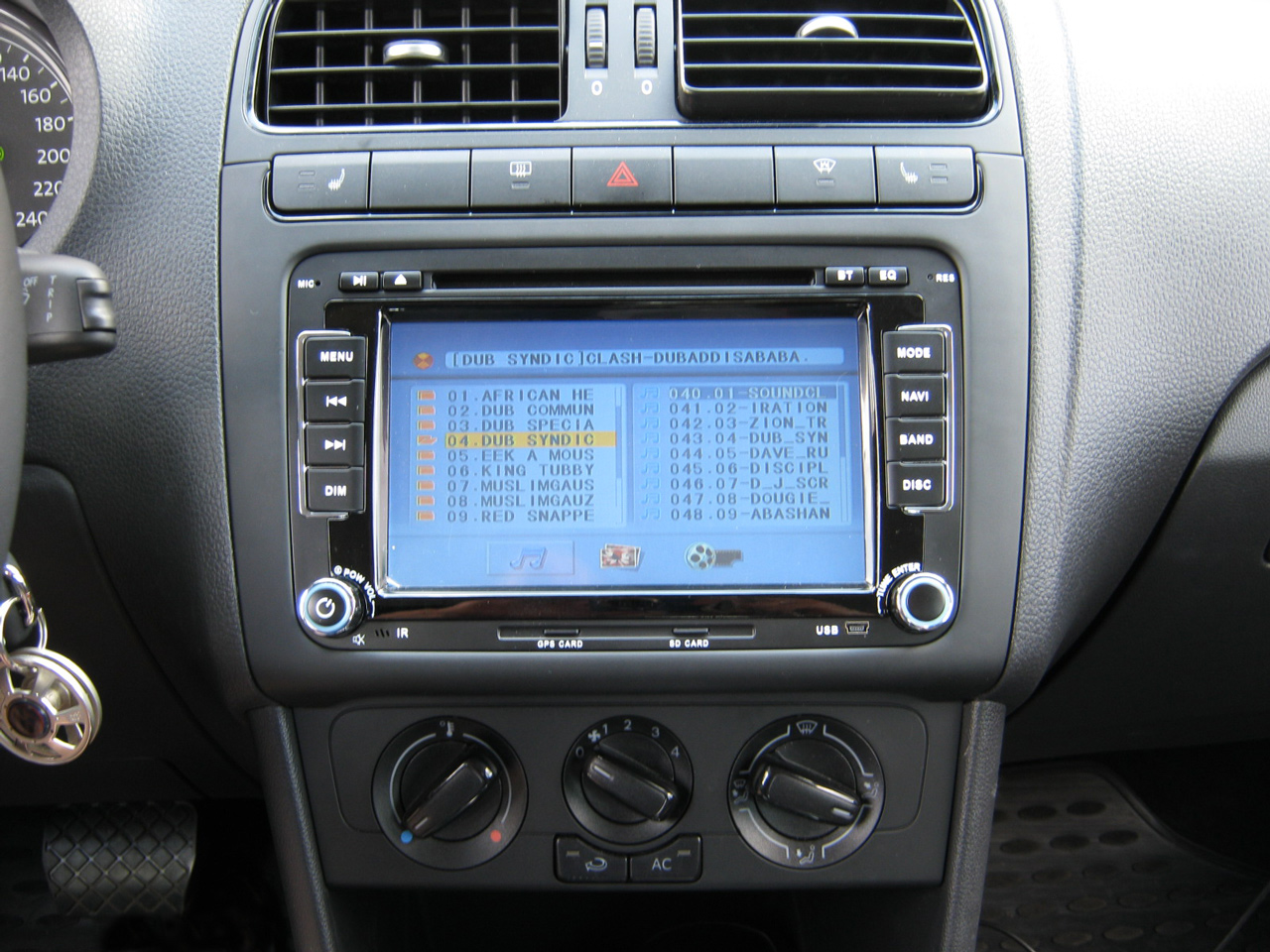

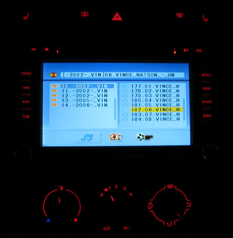

Экран на солнце чуток слепнет, этож не OLED, но в целом ок, на фото мутный он из-за несодраной плёнки.
Сначала, чтобы проверить работоспособность, я паял ISO хвост прям к пинам VW разъема, чтоб если что вернуть как было. Потом переставил пины, стало культурней. В общей сложности носил магнитолу туда-сюда домой и в машину раз 20. Снимал-ставил раз 5.
Инструменты очень помогли кстати! Для установки снял боковые упоры на магнитоле, иначе не лезла. Но пока до этого дошёл, разломал тыловую пластмасску в глубине торпеды, т.к. думал, что она мешает :-)
Пришлось поменять местами красный-желтый провода, подать ILL сигнал, подать сигнал на BREAK, остальное понятно и так.

На последнем фото отчетливо виден злополучный перекос - верхняя часть чуть утоплена, а нижняя получается вровень с рамкой. Та же картина и у меня.
Спасибо за подробный отчет.
Тоже так сначала показалось. Но, присмотревшись, я понял, что сама рамка имеет неодинаковый скос + игра теней. В реальности кривзны не видно.
И, если утопить магнитолу глубже хотя бы внизу, будет ступенька, кмк. А утопить невозможно - у меня и пеньки сняты по бокам, и тыловая часть кармана поломана, упираетс уже ушками в крепеж, затянуто на ура. Только если верхнюю часть наоборот приподнять...
Буду снимать весной - на снятой магнитоле рамку попробую так поставить и сфотать.
Вы посмотрите, как универсальные через рамки ставят - вот там криво.
