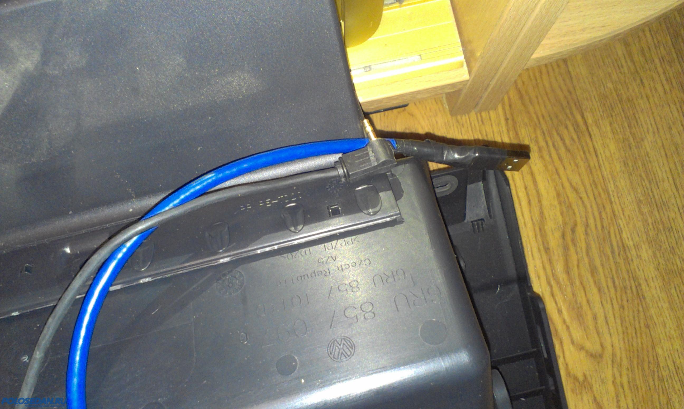

Купил и подключил магнитолу на андройде. Краткий отчет (может, кому поможет).
Магнитолу заказал здесь (была скидка):
http://ru.aliexpress.com/item/8-Car-dvd ... 06927.html
Также отдельно заказал usb hub (еще не пришел) и quadlock (еще не пришел, обошелся без него)

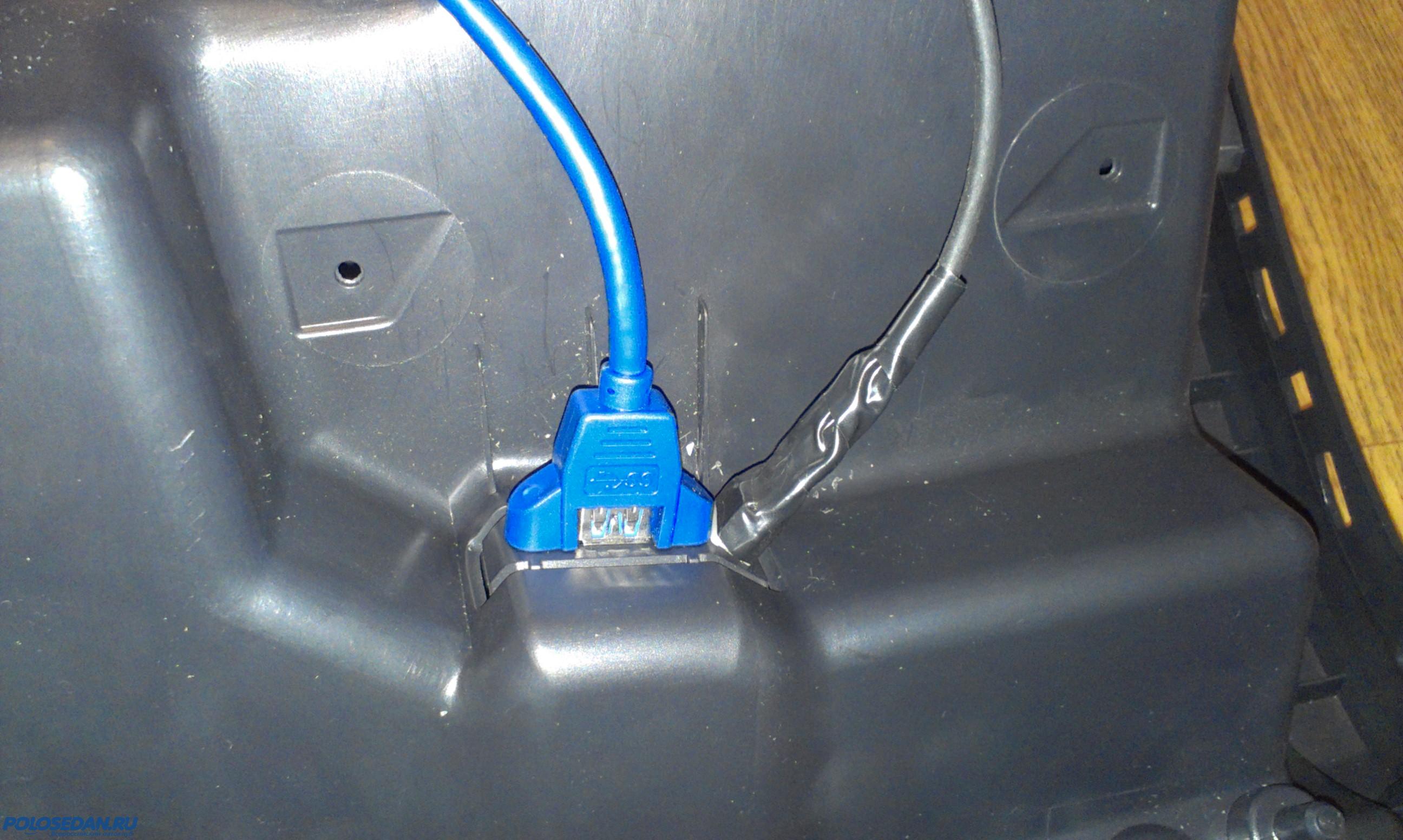

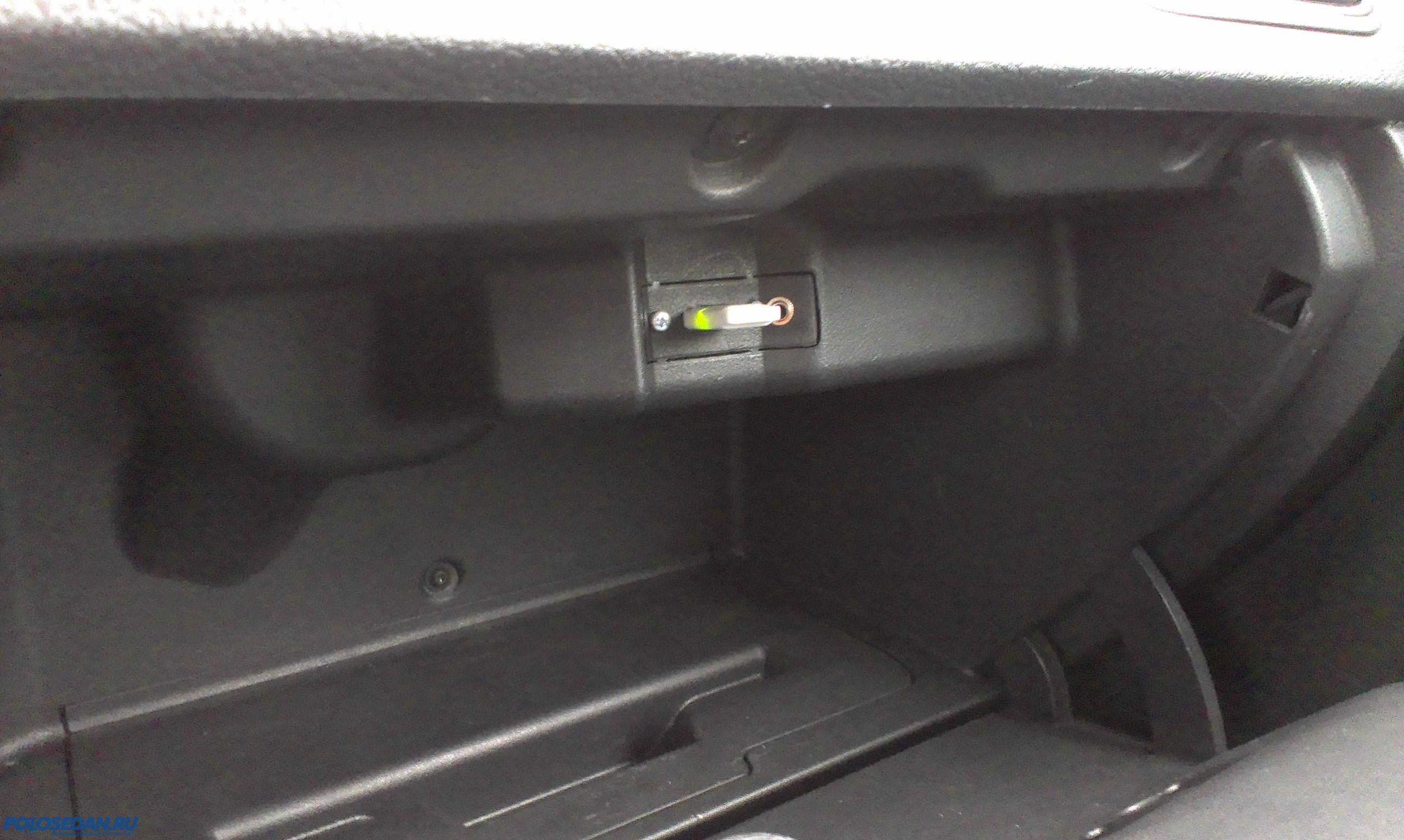

Пока заказанная магнитола ехала из Китая думал, куда вывести USB. В итоге решил в бардачок.
Для этого была приобретена такая штука:
http://www.ulmart.ru/goods/897196
от нее откусил часть, которая подключается в разъем материнской платы и припаял usb разъем. Также решил вывести в бардачок aux вход. Купил в магазине Вольтмастер гнездо на корпус, угловой штекер и дома все спаял.
Самое долгое - делать окошко под USB в бардачке. Пластик толстый, прилипает к надфилю. Приходится постоянно чистить.
На данном этапе решил Can не тащить, т.к. кнопок на руле у меня нет, климата нет, камеры заднего вида пока тоже нет и прочитал, что у некоторых после подключения Can начала "глючить" машина.
Перехождник ISO Quadlock никак не приезжал, поэтому обошелся без него. Купил в автозапчастях ответные фишки ISO и сначала просто хотел перекинуть пины из Quadlock в ISO фишку. Не смог вынуть контакты из фишки. Поэтому на фишке обжал контакты "мама" отдельно и сделал "переходник".

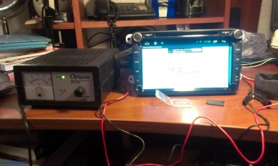

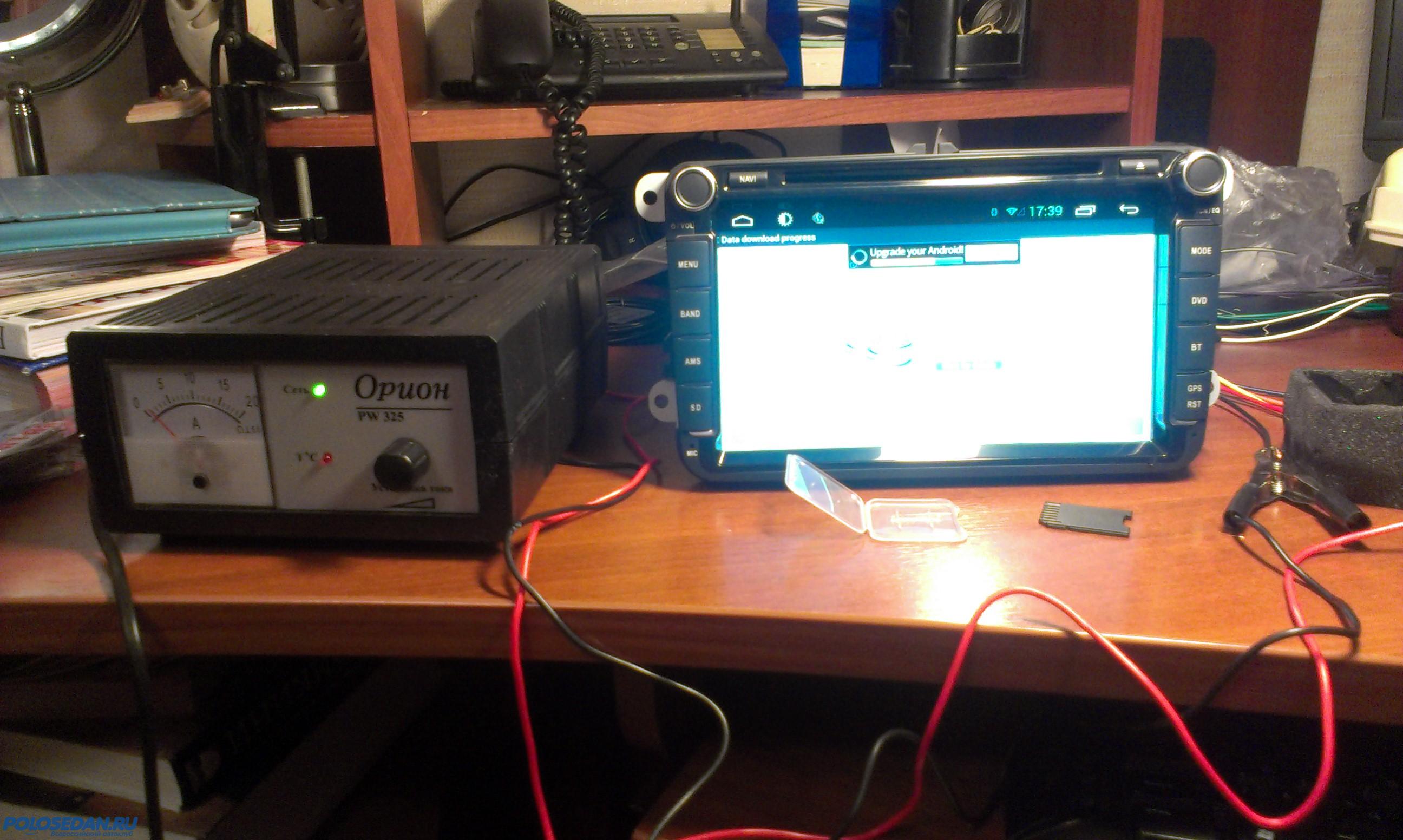

Когда пришла магнитола - подключил ее на столе. Потестил, загрузил через wifi домашний программы, карты и пр.

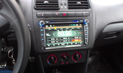

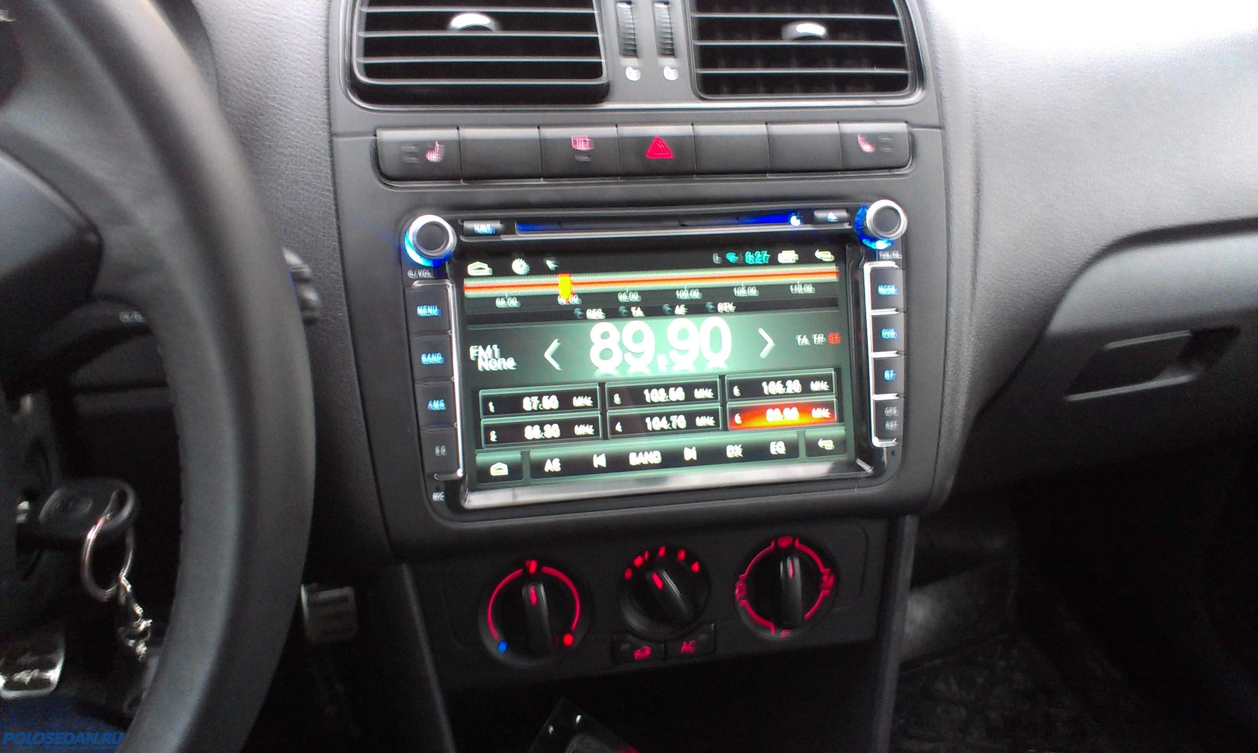

Ну а дальше - дело техники - все снять, протащить и собрать обратно.
GPS антенну закрепил на 2-х сторонний скотч в козырьке передней панели.
Теперь осталось выяснить - не сбрасываются ли у меня настройки и не разряжает ли магнитола аккумулятор (где-то на форуме читал о такой проблеме).
