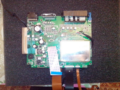

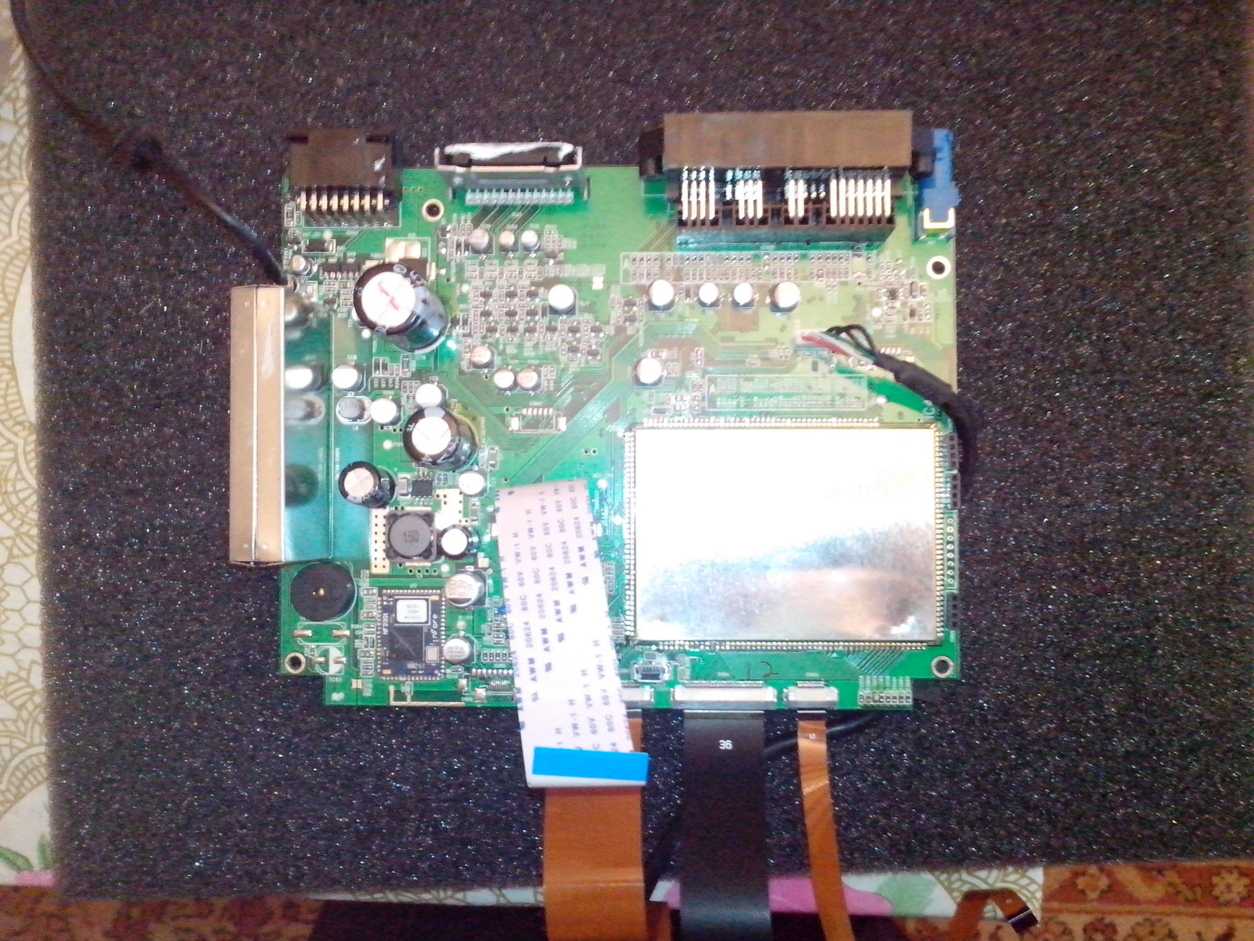

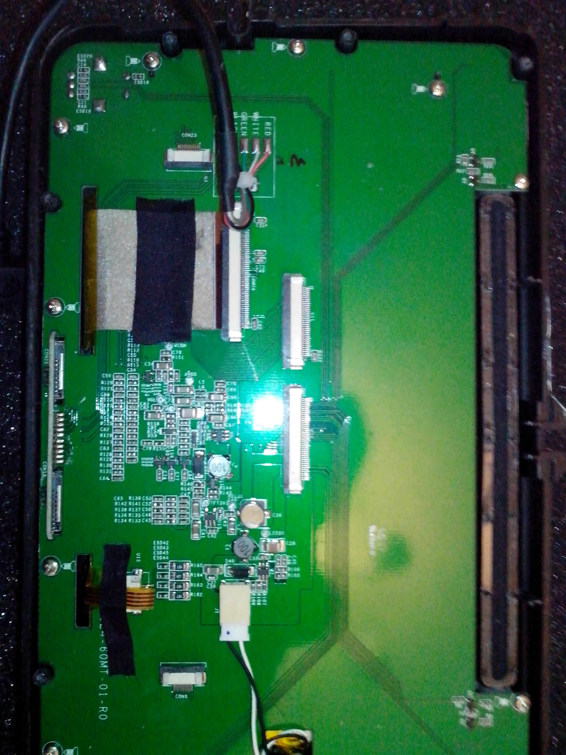

Выкладываю фото потрохов ШГУ от JB
Всё устройство на двух платах - одна закреплена на дисплее, другая во внутри корпуса, пара модулей в экране. Качество фото отвратительное, ибо с телефона и нет возможности закрепить его на штатив. Так что только внешний вид.
Будет время постараюсь выложить датащиты микросхем, для начала
1. Techwell TW8816 - http://read.pudn.com/downloads122/ebook ... 152007.pdf
2. bpox NEO-6M - http://www.amtechs.co.jp/2_gps/pdf/NEO-6.pdf
3. CPU пока не нашёл, но 100% это http://www.st.com/internet/com/home/home.jsp
Комментарий к файлу: Материнка
Магнитолы на Androide
2012-12-09 12.36.59.jpg [ 792.24 КБ | Просмотров: 6784 ]
2012-12-09 12.33.56.jpg [ 867.12 КБ | Просмотров: 6784 ]
Комментарий к файлу: Панель дисплея
2012-12-09 12.28.51.jpg [ 691.28 КБ | Просмотров: 6784 ]
Последний раз редактировалось Altt 09 дек 2012, 13:29, всего редактировалось 2 раз(а).
