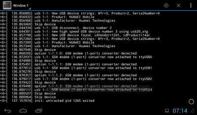

serg090909, спасибо за желание помочь :) Я просто не пишу здесь на форуме всё подробно, пока идет процесс настройки, проб и ошибок. А так я конечно в курсе про разные режимы работы модемов и необходимость вводить AT команды через терминал.
Присланный с магнитолой модем построен на чипе Quallcom 6850, найти на него нужные команды в интернете мне не удалось, на все встречающиеся в сети команды для модемов Huawei и ZTE он отвечает стабильным ERROR`ом. Собственно, я и на компе не смог с него в интернет выйти, но он хотя бы сеть находил, а тут только пустой треугольник в правом нижнем углу появляется при подключении и больше ничего. Попытка автоматически подключиться к какой-нибудь сети выдает ошибку, попытка отобразить список сетей выдает ошибку.
Ну да фиг с ним, я купил мегафоновский модем Huawei E353, про него информации навалом, команда нужная сразу нашлась и сработала, модем переключился в режим только модема без CD-Rom`а и картовода. Однако ситуация ничуть не изменилась - андроид реагирует на него точно также, как и на первый модем.
Поэтому я и подумал на драйвер. Необходимость ставить линукс с toolchain`ом и компилить драйвера из исходников под ARM арихитектуру меня не пугает, если ты про эти сложности.
Может подскажешь, как правильно определить - в драйвере проблема или в чем то еще? Root я уже получил, терминал и busybox поставил.

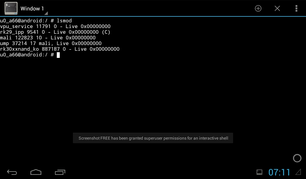

набери в терминале
su
lsmod
и посмотри какие драйвера подгрузились. в этих прошивках стоят драйвера на небольшое количество модемов. мой модем тоже qalcom. и тоже воляется вбез дела. на него нет ни прошивок ни разлочки. huawei 1750 точно пашет))) это старые модема от мтс. я сначало его прошил.потом разлочил и только потом перевел его в только модем. посмотри в папке system/vendor/modules там все драйвера лежат. и в папке system/etc/modeswitch.d дам все модемы которые есть в прошивке.

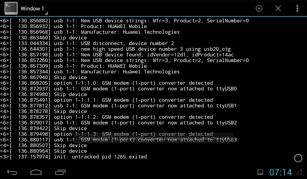

Да в lsmod там почти ничего нет. Еще на всякий случай заскриншотил вывод dmesg после подключения модема. Папки system/vendor/modules у меня вообще нет, видимо структура отличается от твоего девайса. В папке system/etc/usb_modeswitch.d лежит несколько сотен файлов, но нужных сочетаний VID_PID, к сожалению, нет, это я еще вчера проверил.
Покупать еще один модем, тем более старый, как-то не хочется, интереснее заставить работать имеющееся оборудование :) Потом, может, и синим зубом займусь для общего развития, да и другим владельцам будет полезно, если что-нибудь получится в итоге.
Комментарий к файлу: dmesg

Комментарий к файлу: lsmod
Магнитолы на Androide
20120821071108671.png.jpg [ 91.5 КБ | Просмотров: 4143 ]

Насчет компиляции модуля под андроид.не все так просто как ты представляешь. Ну собрал ты модуль.и что дальше сним делать??? Он просто так незапустится. Тут надо собирать ядро. Но опять жопа)) лично у меня нет конфига ядра в прошивке.как думаю и у тебя.(config.gz) а без него ты ядро несоберешь.второй вариант который я предпочел это засунуть модуль блютуза (btusb.ko) прямо в прошивку.тоесть в папку vendor.выставил ему все права и владельца рута.потом в терминале пишешь
su
#cd /system
cd /vendor
cd/modules
insmod btusb.ko
Только вместо btusb.ko пишешь свой модуль. Если выдаст чтото типа eror(значит модуль для другого ядра) если напишет (exist) значит модуль уже используется.только сначала загружай модуль только потом втыкай модем.жди пару минут. Загрузился ли модуль проверь командой lsmod
Если модем заведется.то считай проблема решена.остается только поставить его в автозагрузку. Это можно сделать програмой autostart (root).у меня autostart (root)незаработал. Так как при запуске андроида он должен запросить права суперюзера.а у меня его незапрашивал почемуто.остальные проги нормально запрашивают права суперюзера. Я нашел вариант получше)))) сделал init.d теперь любые скрипты пихаю в папку и все грузится без проблем. Просто прописушь в скрипте какие модули ему загрузить при запуске и усе. Вобщем я тебе советую второй вариант с init.d

Тогда посмотри модули в папке system/lib/modules. На скриншоте нет в запуске драйвера.потому и молчит модем)) я сечас посмотрю у себя.я слил дамп прошивки.там в папке system есть модули. Кстати у тебя какой проц? Каой адроид? И версия ядра какая?
