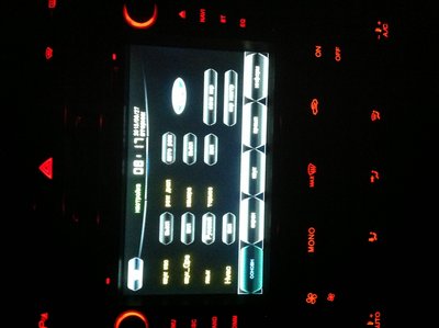

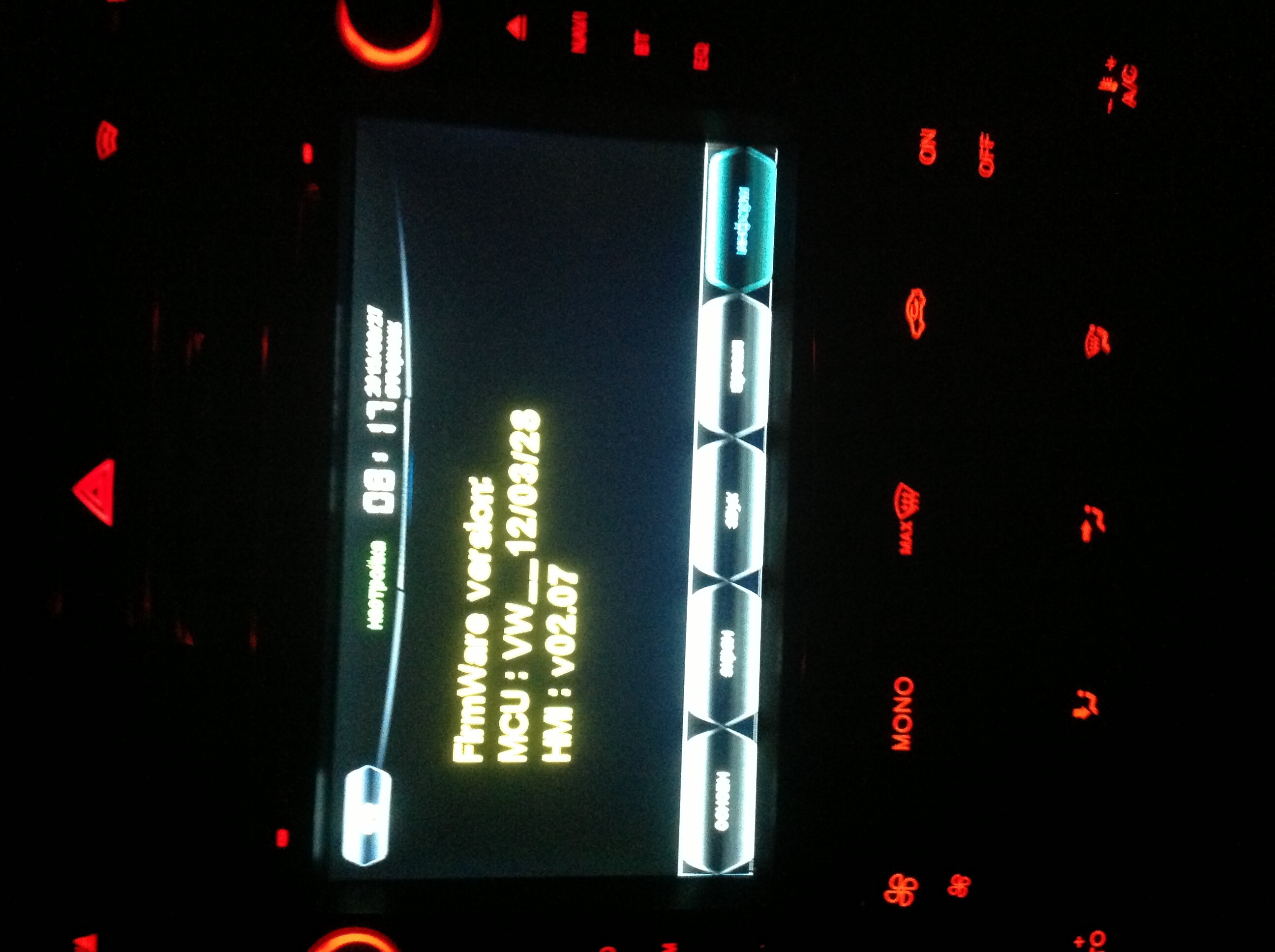

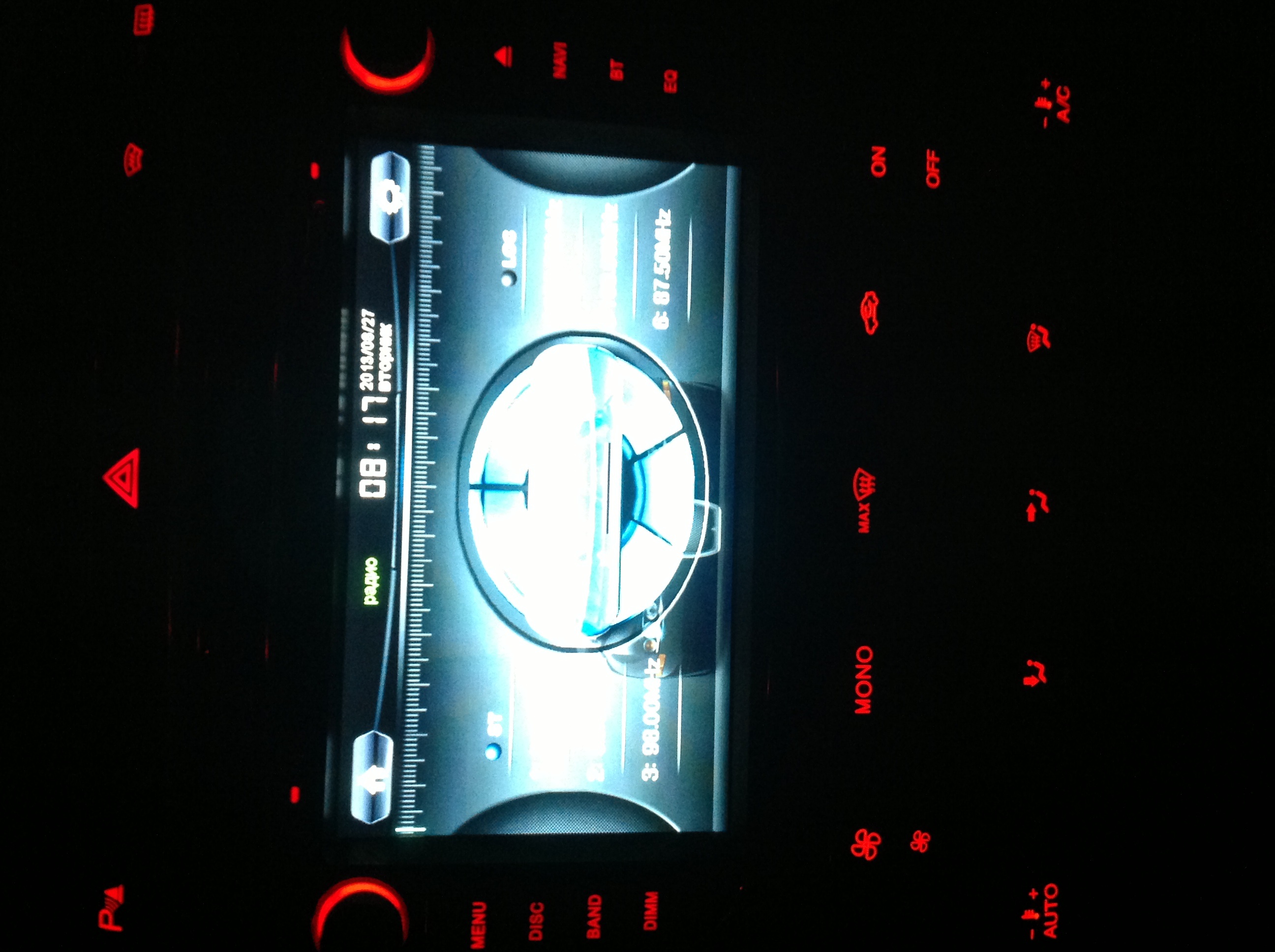

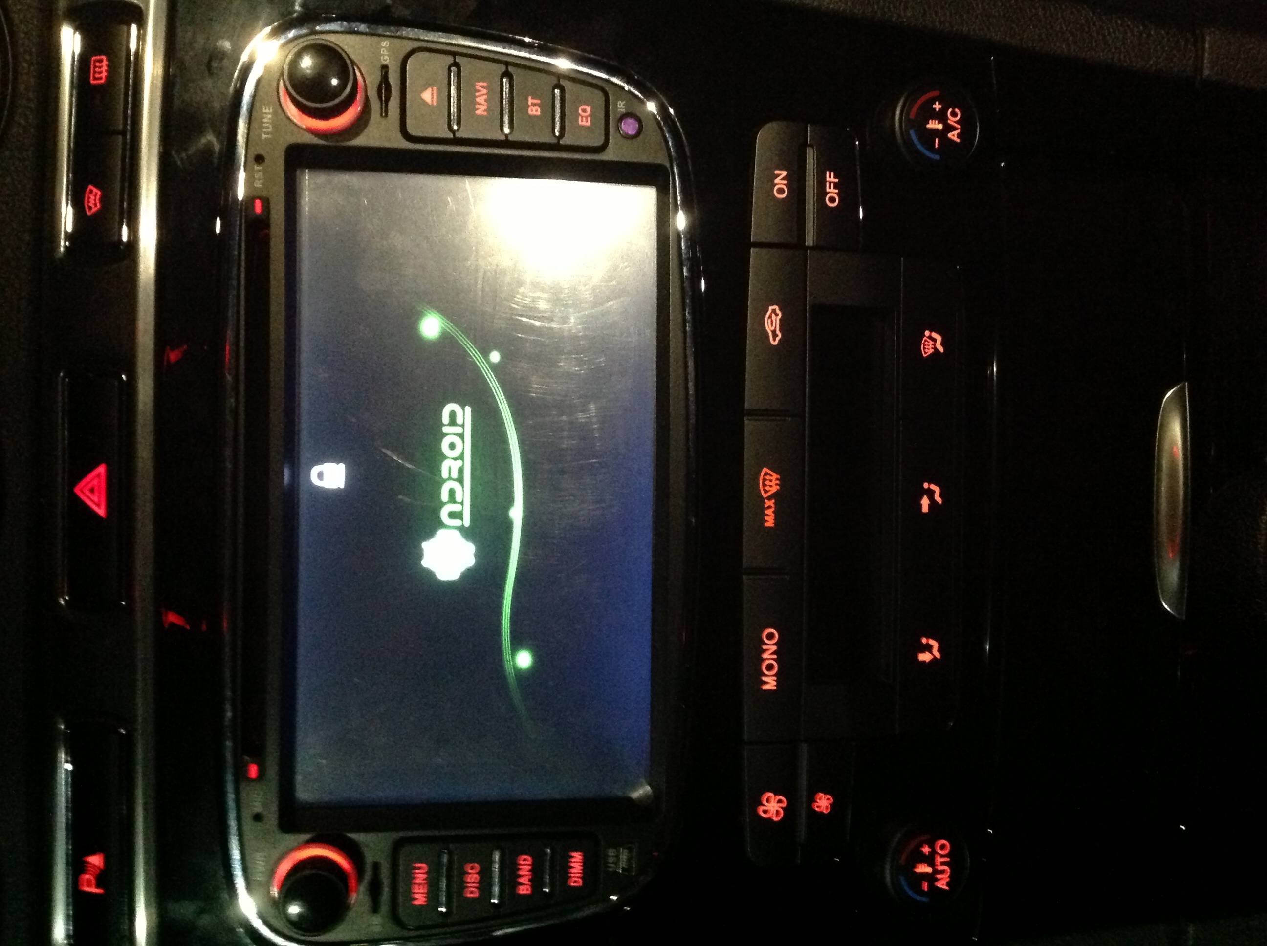

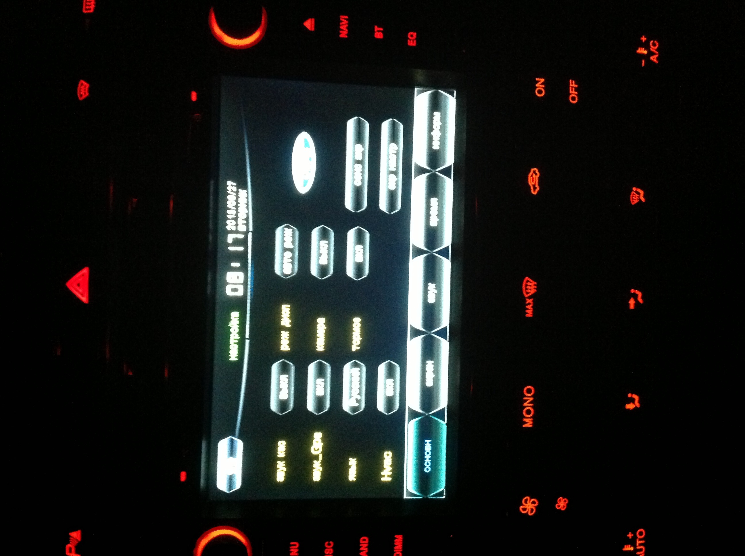

]Доброго времени! Проблема уже обсуждалась, но сам не могу решить ее. Перестала работать навигация и сам экран где все программы установлены. Пробовал и хард ресет делать, не помогает описанный на 32 стр Valera-nf. Не пойму как мне шить ГУ, без программы, драйверов и ноутбука проблему не решить? К примеру заить прошивку на карту, и как либо комбинацией запустить загрузку с нее? Спасибо за помощь!

Да конечно пробовал. Сегодня на работу ехал так сделал, минут 20 был в пути, на экране черный экран, потом нажал на Navi магнитолы включилась, но просто скинула все настройки радио, времени, звука. Но сама навигация и рабочий стол андроида не загрузился.
Уже думаю перешить, только пока не привожу ума как...

Судя по всему у тебя не получилось сделать Хард ресет, ты просто сбросил все настройки в WInCE. тебе нужно это делать при выключенном зажигании.
1. Все выключи. (и заглуши машину)
2. Зажми Reset и включи зажигание
3. подожди секунд 5, появится лого сразу жми Navi, должен появиться робот и под ним надпись Reboot system ну или что то на подобии, через минуту у тебя должна быть чистая система.
