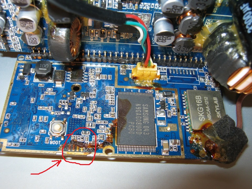

Добрый день! Случайно нет ли у кого-нибудь фоток внутренностей магнитолы от пупкина? Хотя бы модуля андройда?
Последний раз редактировалось janus 11 дек 2013, 14:55, всего редактировалось 1 раз.

janus писал(а):
Добрый день! Случайно нет ли случайно у кого-нибудь фоток внутренностей магнитолы от пупкина? Хотя бы модуля андройда?
Случайно есть. Но нужно сделать гигантское усилие и посмотреть на страницу назад!
Зарегистрирован: 28 сен 2012, 23:51
Сообщения: 22
Откуда: Казань
Имя: Альберт
servo писал(а):
Упс.. извиняюсь не заметил... есть подозрения что
Магнитолы на Androide
andr-pup.jpg [ 297.57 КБ | Просмотров: 4308 ]
второй не распаянный usb для подключения модуля к компу. по аналогии с другими двухсистемными аппаратами..
Последний раз редактировалось janus 21 дек 2013, 00:44, всего редактировалось 1 раз.
Зарегистрирован: 04 окт 2012, 13:56
Сообщения: 42
Откуда: Московская область
janus писал(а):
servo писал(а):

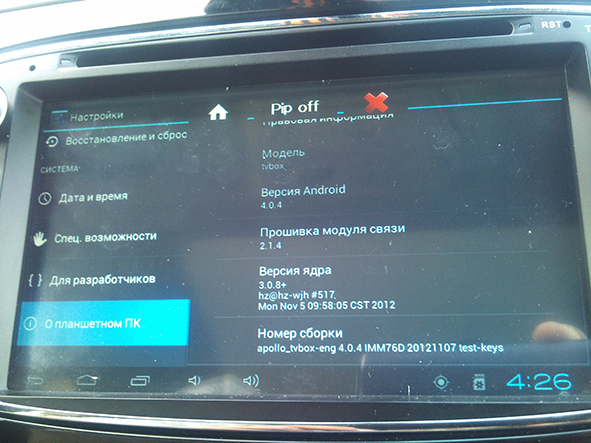

valera-nf писал(а):
Привет.
Разочарую тебя, а может и обрадую.
USB который сзади, это и есть тот, который подключен к модулю.
Видео-инструкцию по прошивке Андроид 4.0 прилагаю: https://www.youtube.com/watch?v=iDyD9XNpsSQ
Было бы очень хорошо если так.... но как я не пытался комп не находит никаких устройств...
Если у тебя есть эта прошивка и драйвера для этой операции? Сможешь поделиться?
И еще вопросик - после твоего апгрейда модуль остался тот же но с 4 андройдом или как?
Что пишет андройд о системе?
Сообщения: 42
janus,
для начала хотелось бы узнать, какой андроид стоит у тебя, 2-ой или 4-ый?
после моего апгрейда, у меня стал проц.- 1ггц, 1гб оперативки, соответственно модуль поставили новый.
Сейчас этим аппаратом пользуется другой человек, доволен как слон.
Система писала это:
