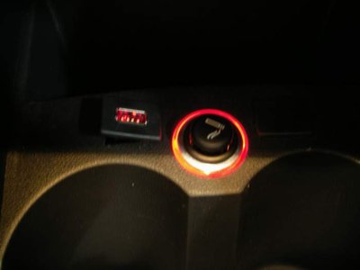

Прихомячил я таки розетку usb ко всеми любимым заглушкам около прикуривателя. Вот, что из этого получилось :-)
Подсветка - 2 красных прямоугольных светодиода подключены последовательно через резистор 1 Ком с 12 вольтам - светят нормально.

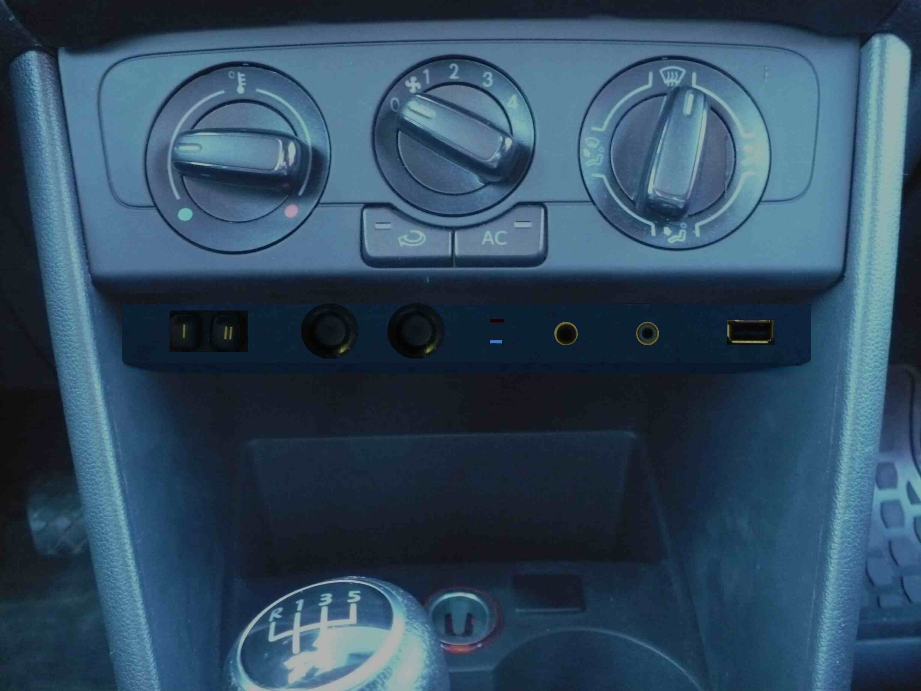

да, что интересно, в талмуде от RCD 30 кнопка CD обозвана Media и надпись соответствующая и режим AUX якобы есть.
а вообще да, помню когда-то по даташитам аудиопроцессоров мы пришивали к некоторым штатным аппаратам входы-выходы.
так-что большое спасибо за инфу.
Не исключаю например такого варианта дополнительной панели
