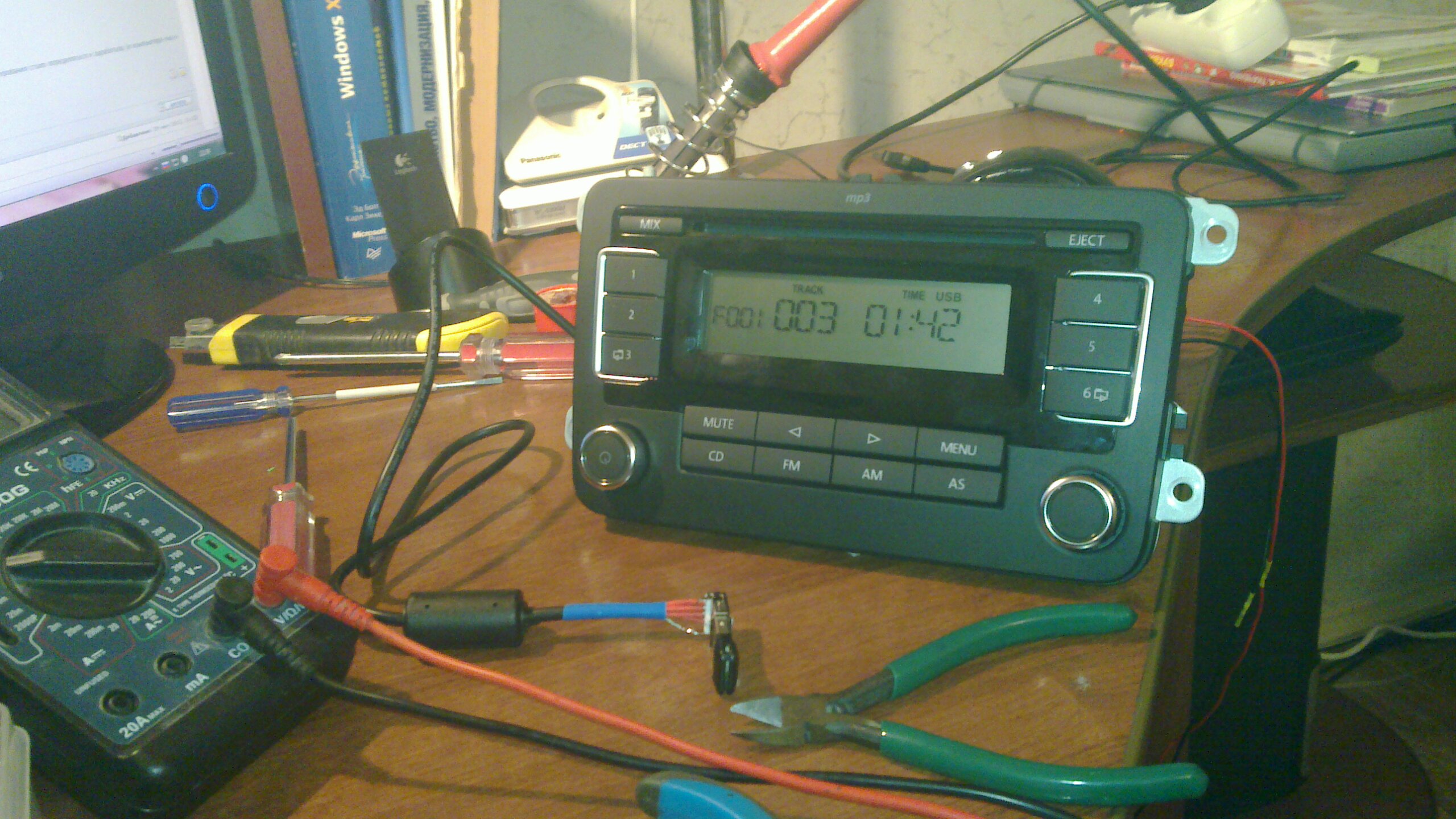

Решена проблема с зависанием треков!
Все было в кабеле! Переделал, все как было обсуждено ранее, поставил хороший 2.0 кабель с землей даже ферритовое колечко оставил! И все заработало!
Спасибо Всем за обсуждение в частности: garikello
Доработка входа AUX и USB в RCD 30
20120703_001.jpg [ 569.35 КБ | Просмотров: 5830 ]
