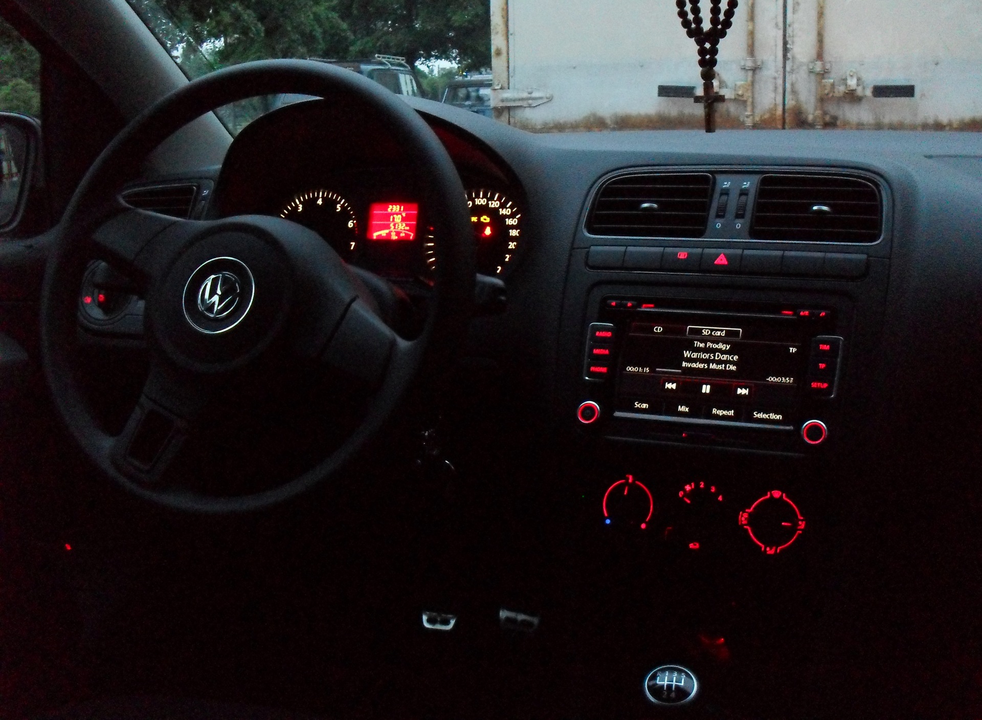

garikello писал(а):
Мне не нравилось что при недостатке света на стоянке ничего не прочитать, а так и читается и подобие ночника.
Решение довольно интересное, действительно, пока габариты не включишь ничего на дисплее не увидишь.
garikello писал(а):
На свету черный дисплей выглядел бы нестандартно, но для этого он должен быть другого типа, а делать инверсию на этом дисплее,- все равно видна прямая связь с каменным веком,- выключил ,- опять зеленый.
Да как же зеленый, он всегда должен быть "типа черный", некоторая белёсость при больших углах обзора не в счет (см. фото выше). Ночной вариант весьма неплохо бы сочетался с приборкой и с климатом (у кого есть). Ниже ночной вид RCD-510. 30-ка с инверсией конечно была бы по скромнее, но всё же...
Неплохо бы было бы... сделать самому и показать как оно смотрится respekt
В живую и в таком варианте оч. неплохо, и с приборкой и с климатом сочетается.
