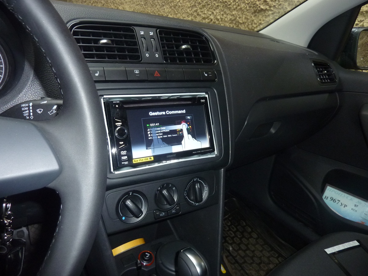

Сегодня поставил себе Sony XAV-E60. Переходную рамку не купил пока, так, что заколхозил родную. Ну и по звуку ещё работать и работать. В выходные не даче сабвуфер с усилителем подключу, от старой машины остались. Кто разбирается, посоветуйте калонки двухкомпонентные на фронт, чтоб с магнитолой сочетались.
Комментарий к файлу: Вот как то так)

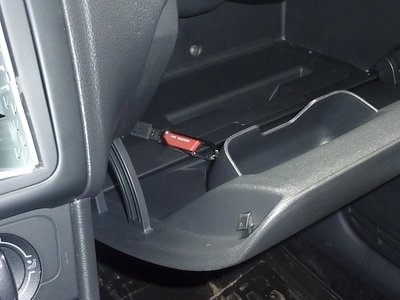

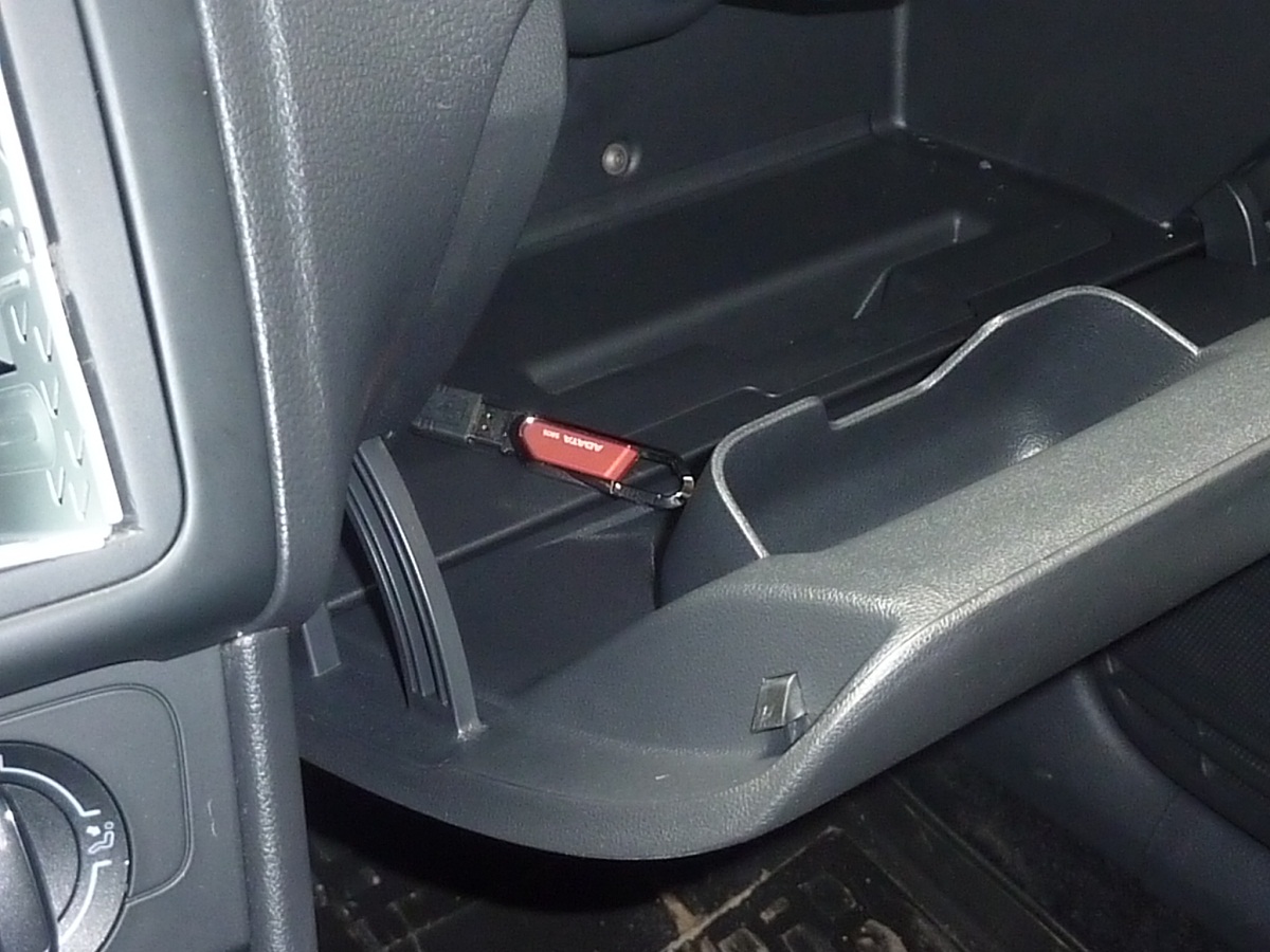

Комментарий к файлу: Флешку в бардачек вывел

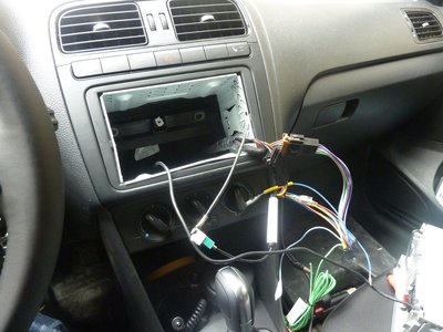

Комментарий к файлу: Рамку приклеил на двухсторонний скотч

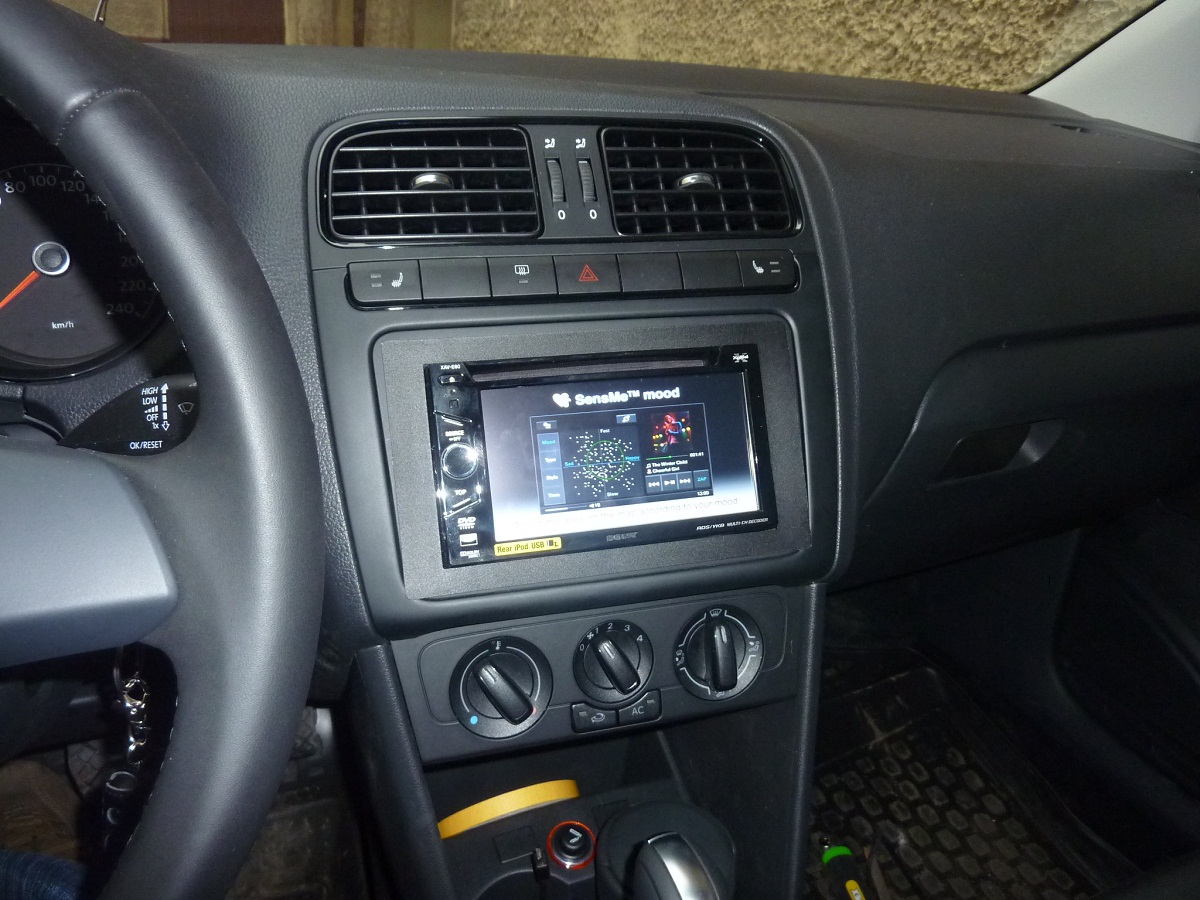

Комментарий к файлу: В итоге вот что вышло

Фото как смотрится 2DIN Pioneer AVH-P3300BT в VW Polo Sedan
Цвет подсветки настроен на красный.

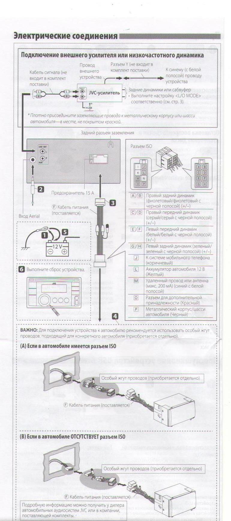

куда подсоеденял питание переходника антены?
Схему в инструкции откройте, там указан провод. Он обычно бывает бело-синий. Называться может как REM, REMOUTE, AMP и т.д.
На нём появляется плюс когда включаете магнитолу либо конкретно радио.
Если кинете схему из инструкции - я подскажу точно пальцем какой провод.

все что есть.
и как его присоеденять?
