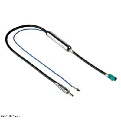

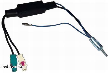

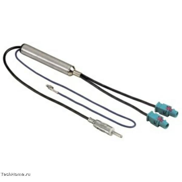

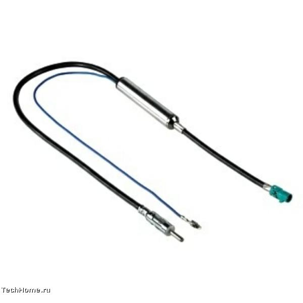

ОдноPOLчане, в одном из инет-магазов нарыл такие вот переходники (см. фото).
Скажите, пож, какой брать: с двумя зелеными концами, с одним? Что лучше/предпочтительнее?

С одним концом, с двумя концами для гольфов, джет, пассатов, тигуанов и поло у которых установлена RCD-310 и выше, так как в этих магнитоллах 2е антенны. В нашем поло (за исключение пакета пермиум) одна антенна.

Магнитола анализирует на какой антенне наиболее сильный сигнал на ту и переключается, улучшается прием в неуверенной зоне приема.
