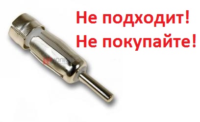

Спешу сообщить, только что получил этот переходник. Обрадовался... Приехал домой, вытащил магнитолу, и бац, не подходит. Обидно. Радио все так же и не работает.
Поменял местами красный и желтый провод - теперь настройки сохраняются. За это спасибо Sergey_M!)
ЗЫ: Тверские, может кто-нибудь уже знает, где можно купить подходящий переходник для радио антенны? В Тверском салоне за "оригинальный" переходник просят 1500р. Многовато!...

Тогда подойдёт только такой:

Примерно такие и лежат в салоне за 1500р.
Мне уже подсказали, где можно купить. Как куплю напишу - подойдет ли.

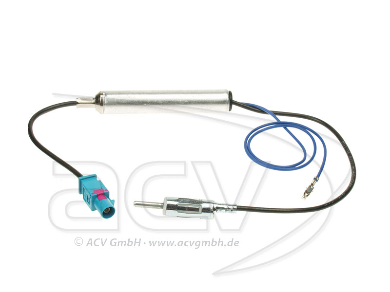

А для чего синий тонкий провод? Заземление? Куда заземлять, если так?)
Зарегистрирован: 31 окт 2010, 10:12
Сообщения: 44
Откуда: МО г. Подольск
Такой переходник я купил за 400 рублей в www.автозапчасти
Синий провод по-моему это Antenna Power. И его надо подключить к мафону через ISO. Делал это вот как. Синий провод всунул в пустое гнездо колодки ISO, а колодку подключил к мафону. Так что синий провод, соединился с Antenna Power.
Не просто разъем, а антенный усилитель в сборе, цена соответствующая.
Сообщения: 424
Поблагодарили: 56 раз.
Cиний провод - питание антенны. Запиновывается в соответствующее гнездо Quadlock или ISO
german, а точно такой??? Есть такие, но без фантомного питания, тупо переходник с одного разъёма на другой. Если так, что шансов, что приём будет хороший, немного. А с фантомным питанием обычно стОит от 600 р

Eu-Jinn, на моем отчете как раз висит переходник без доп. питания. Тупо переходник. :)
ТОЧНО-точно, переходник с питанием 100%. Сам подключал, своими руками. Кстати этот бочОнок - что вы именуете "фантомное питание", мешается в тот момент когда засовывается мафон. Поэтому я прятал провода в левую, водительскую нишу. Так мне показалось проще.
