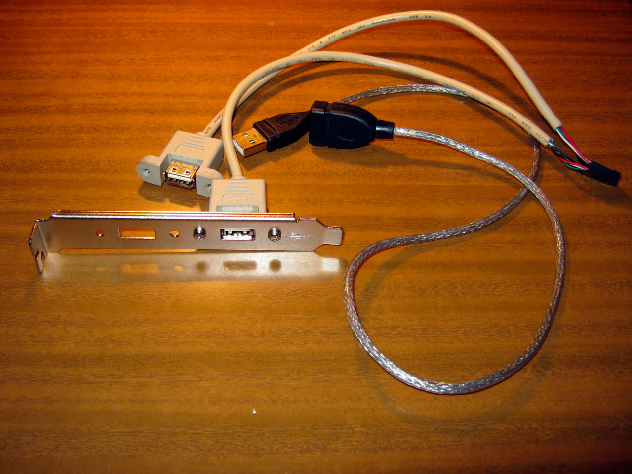

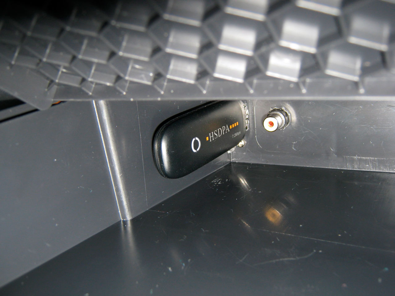

вывел порты USB и Video In в подпол бардачка с использованием подручных материалов
подробнее: http://www.drive2.ru/cars/volkswagen/po ... al/318285/

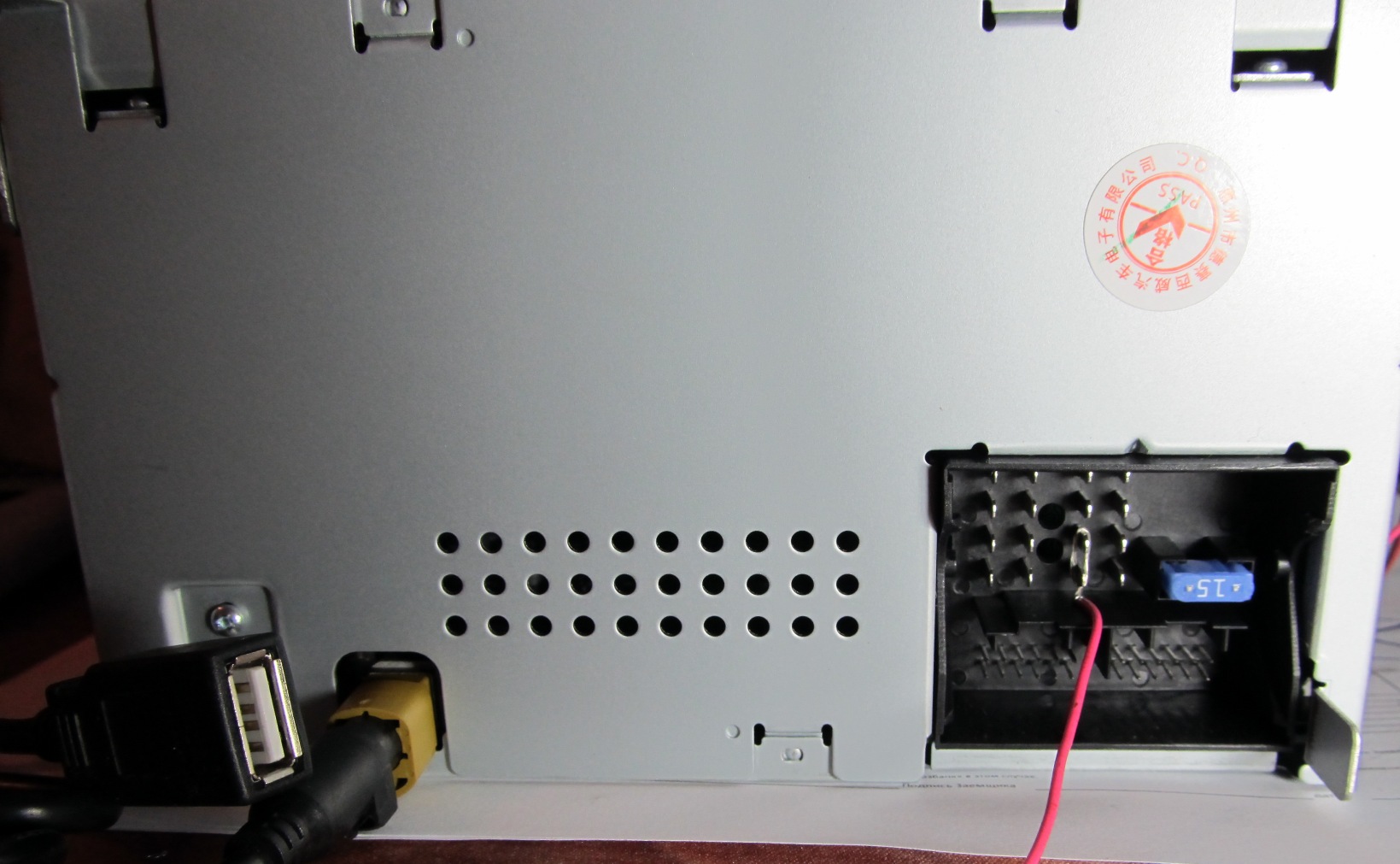

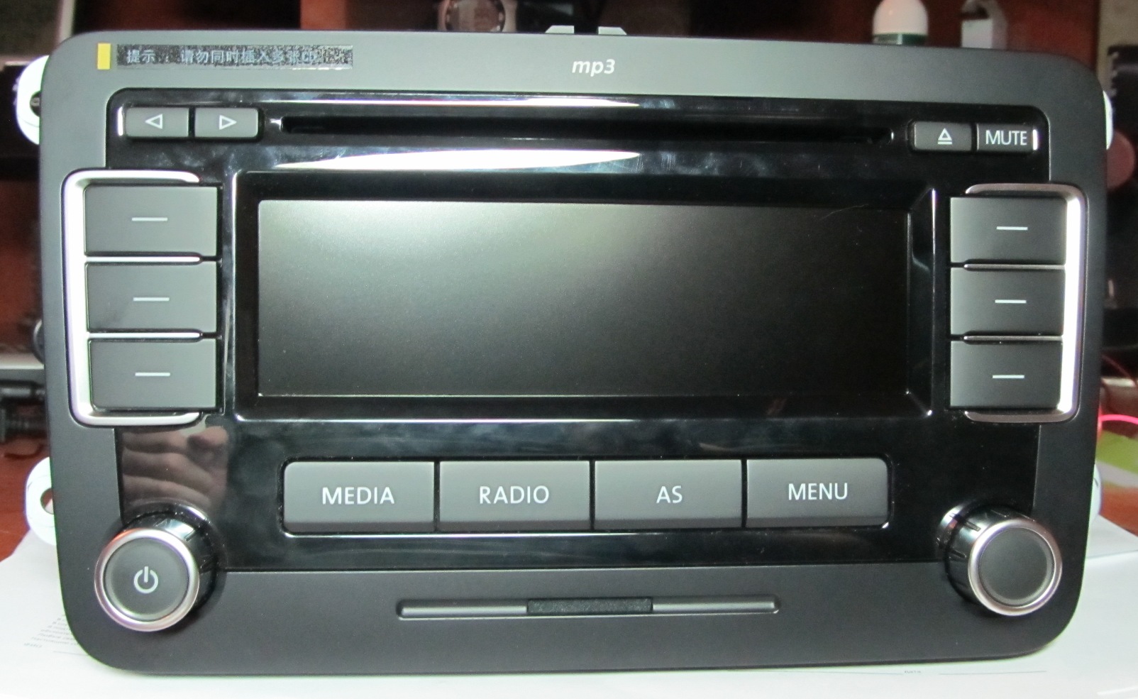

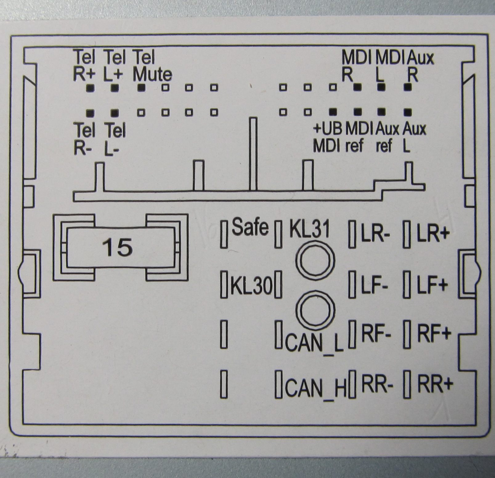

Получил сегодня свою магнитоллу RCD 300+ Машина придет только на днях, а испробовать уже хочется! Решил запитать от компа, чтобы проверить работоспособность.. Подключил, магнитолла включается, выдает сообщение CODE и тут же выключается! Как я понял нужно ввести код, но я не успеваю, так как сразу отключается! Может кто подскажет в чем дело?
Кстате пришла с черной подсветкой и белыми буквами))

igormert
может 12 вольт проседает, вот и вырубается...
Судя по вашему фото Вы должны были подать два + (safe и KL30) и один - (KL31)
Мои 2 штуки таких же на столе работают

master7 писал(а):
Контакт safe за что отвечает?
Просто нашел в инете распиновку
kl30 +12
kl31 -12
А контакт где два кружка (под kl31) это к зажиганию
Надо попробовать как вы сказали!
P.S. Тока счас понял что как минуму перепутал полярность. KL31 и который к замку зажигания замкнул одним проводо! А надо было наверное kl30 и замок зажигание вместе замкнуть
К стати еще вопрос. Есть два контакта к кан шине! нужно ли будет их подключать или и без них петь будет! Просто про RCD300+ информации очень мало нашел!
