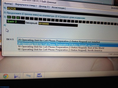

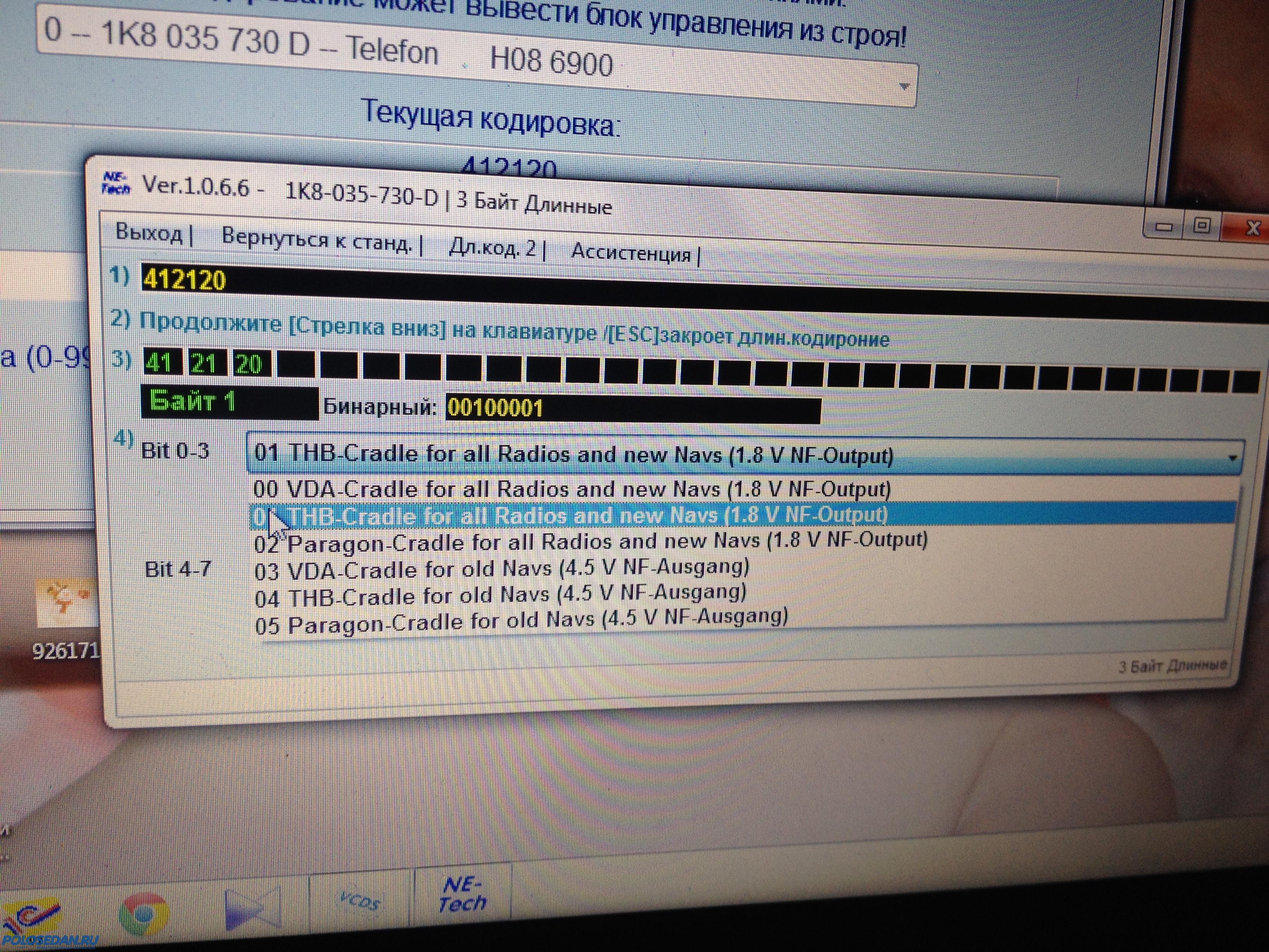

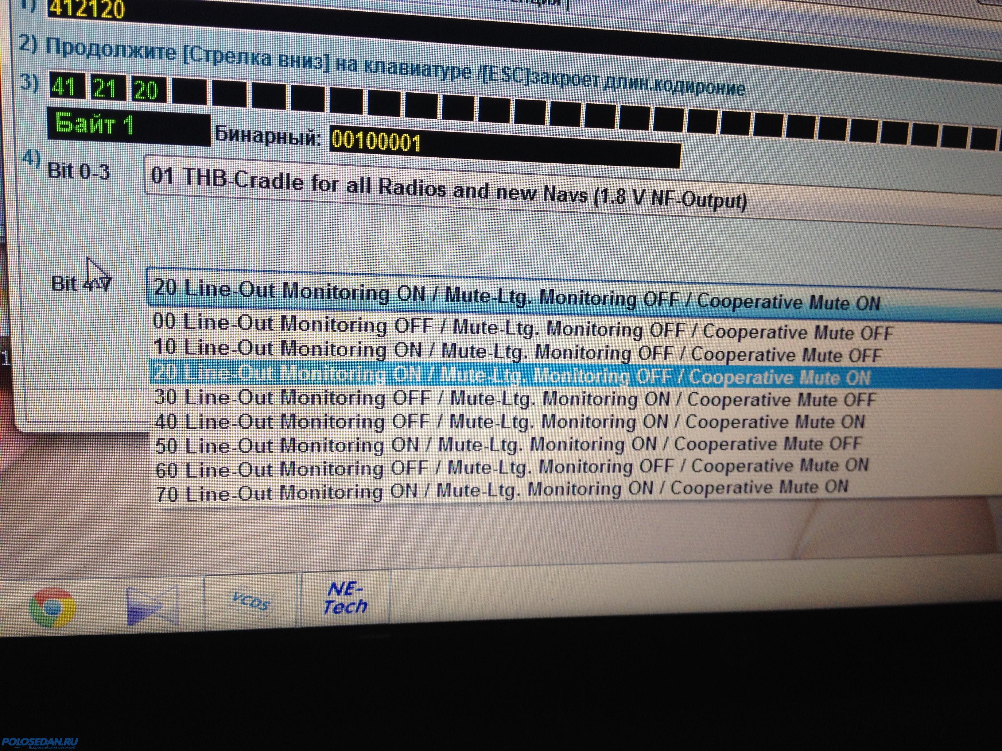

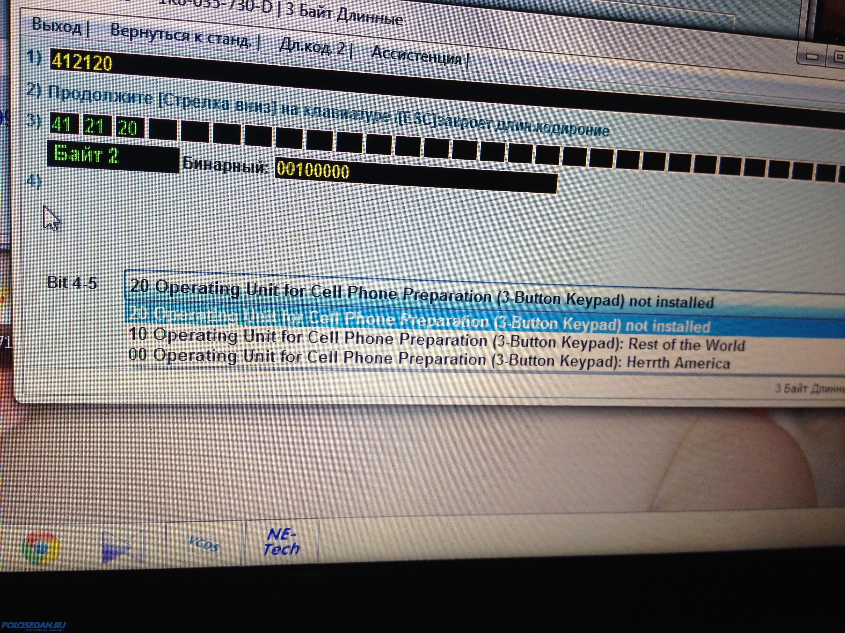

Момент такой, в адаптации телефона есть вариант программирования какой-то третьей кнопки, может в курсе кто, и ответить получилось на звонок только с самого телефона
Сообщения: 606
Откуда: Москва, ЮАО
Благодарил (а): 82 раз.
Поблагодарили: 228 раз.
Имя: Вовик
SamaraRaider, Попробуй такую кодировку 413420
Сообщения: 497
Откуда: Самара
Благодарил (а): 217 раз.
Поблагодарили: 72 раз.
ага, попробую, ещё момент не могу ответить на звонок, на дисплее просто надпись "телефон", кнопкой трубка не получается, пошёл пробовать кодировку

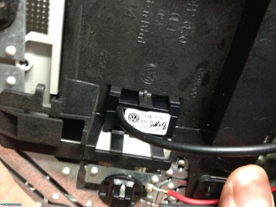

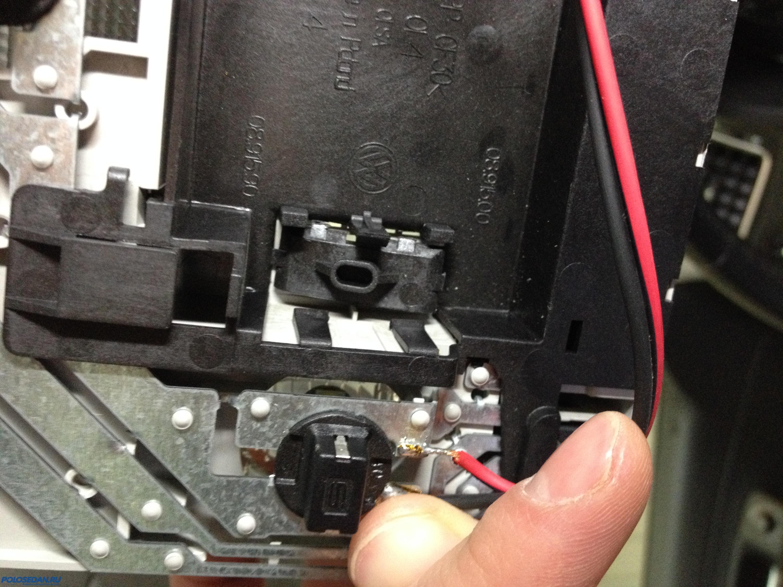

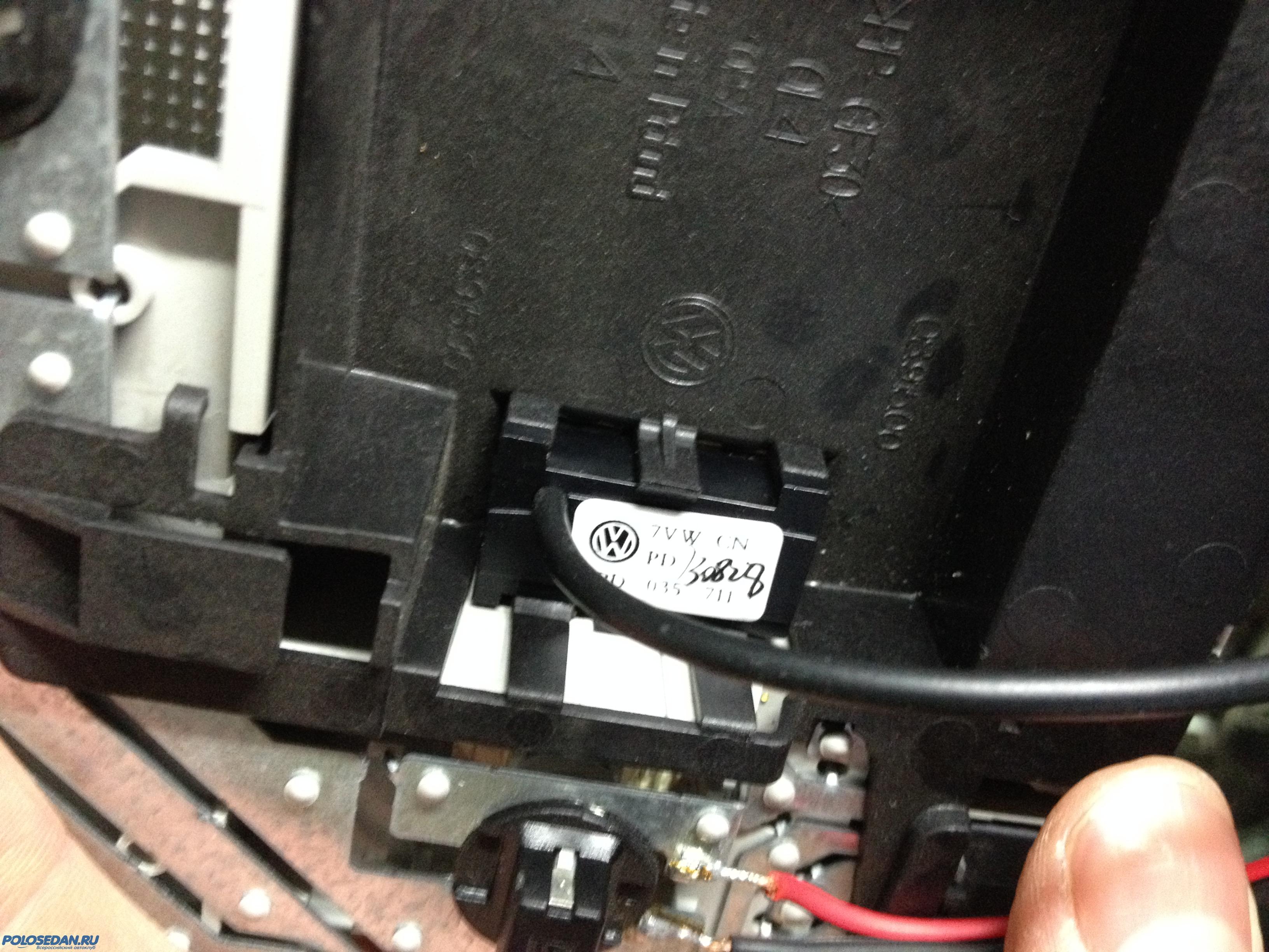

Для установки микрофона надо аккуратно выпилить заглушку, установка возможно как справа, так и слева, видимо для лево/правостороннего движения, ну либо чтобы пассажир разговаривал :D
Добавлено спустя 1 минуту 38 секунд:

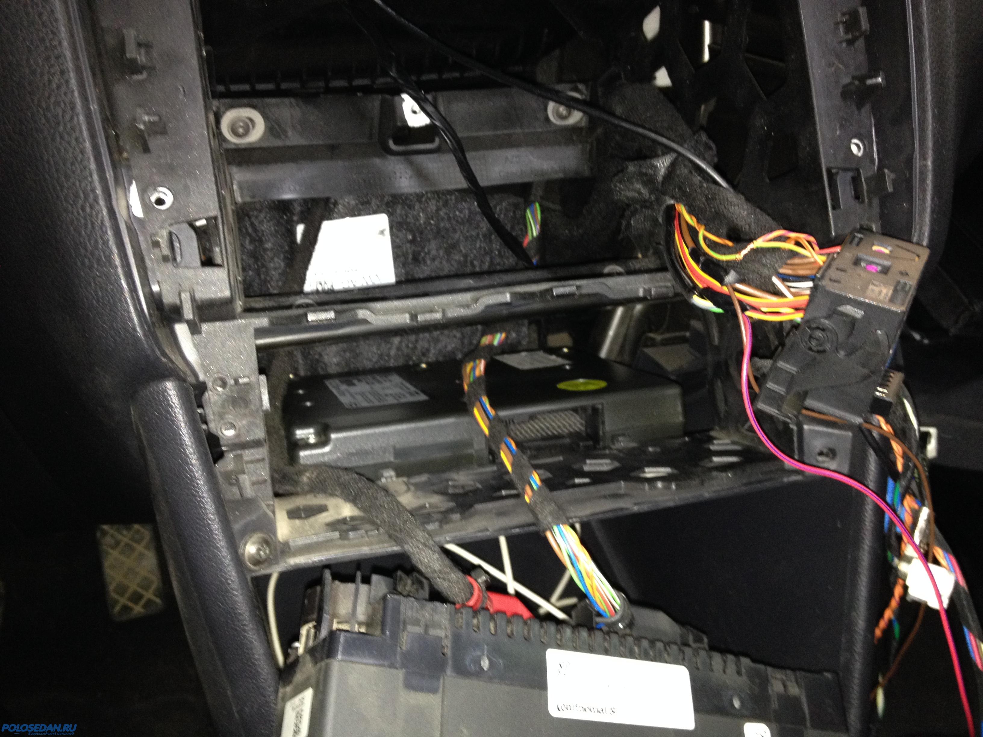

Сам блок отлично уместился за блоком климат-контроля
Добавлено спустя 19 минут 37 секунд:
Ещё нюанс, соединяться телефон и модуль должны самостоятельно? Мне приходится самостоятельно их сопряжать

блин, а у меня провода от головы так далеко не вытаскиваются ((
нижние провода от климата )
Это я понял, на первой фотке справа провода от головы. У меня они дальше проема не вытаскиваются

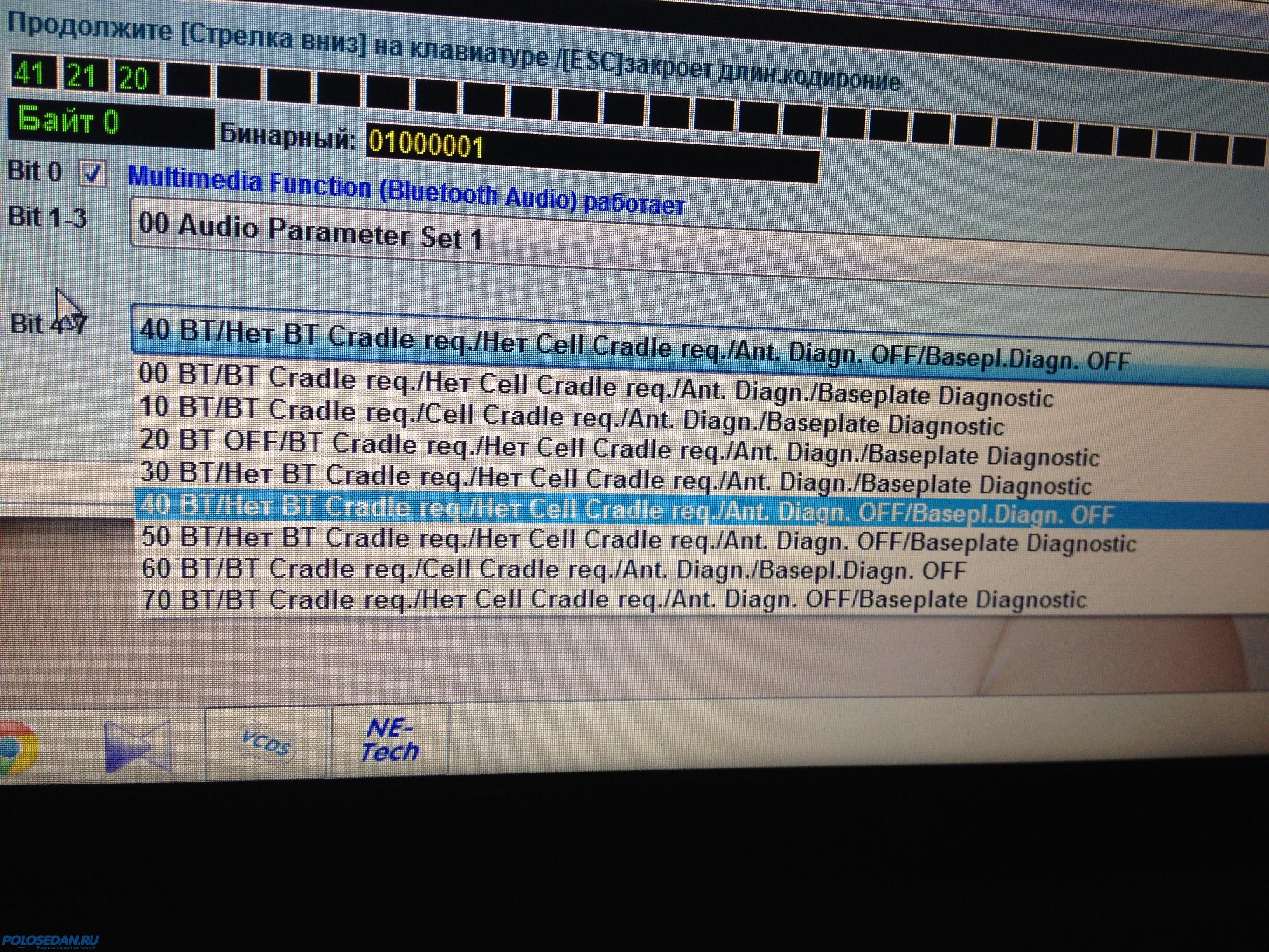

Вот такие настройки телефона есть, кто знает как это всё расшифровывается?
