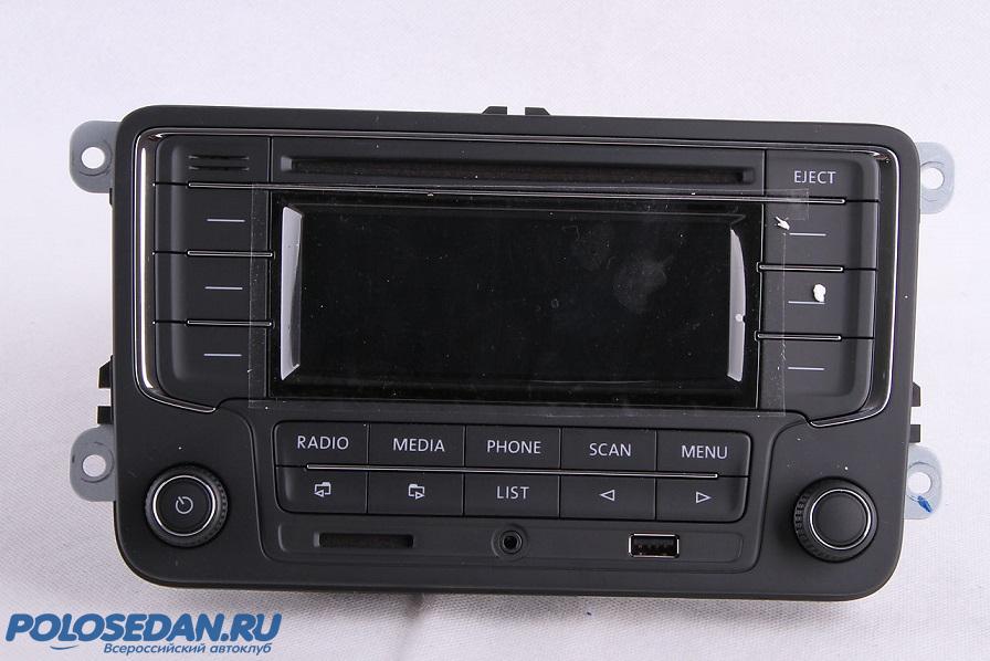

2012 (без климата, мультируля и прочих прелестей). Стояла у меня RCD30. Купил в Китае RCN210 (см.фото-1)
Комментарий к файлу: Фото-1 (RCN)

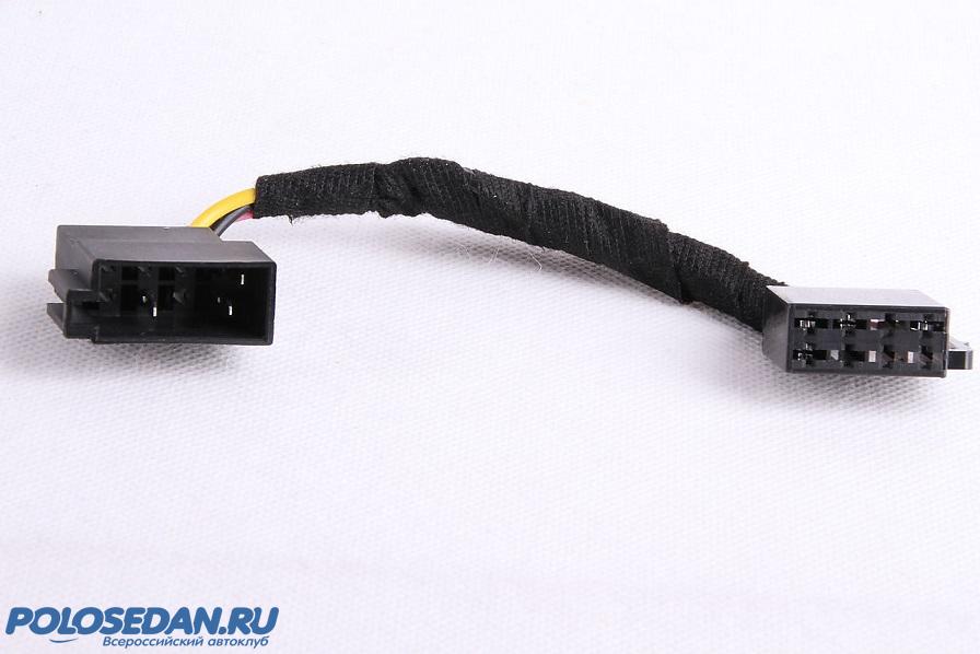

и эмулятор CAN-шины (см.фото-2).
Комментарий к файлу: Фото-2 (Эмулятор)
Установка RCD 320 своими руками на VW POLO седан
Emul.jpg [ 101.55 КБ | Просмотров: 6168 ]
Вынул я старую RCD. В ISO разъем магнитолы (черный) вставил эмулятор. В другой конец эмулятора вставил ISO-разъем от проводки авто. К
Подсоединил всё оставшееся. И...вуаля.
Режимы работы описывал ранее.
Единственное, что меня смущает (мелочь, конечно), что, как только повернул ключ - загорается подсветка магнитолы. Но этим можно пренебречь.
И ещё. Вчера столкнулся с багом (или какой-то защитой).
Сажусь. Повернул ключ. (Магнитола при этом уже пытается включится). Кручу стартером. Завел. Магнитола считала диск, но его не играет, время дорожки идёт и звука нет. Радио играет исправно, а вот диски и флешки нет. Я репу почесал. Поехал на радио волне. По дороге тыкал в настройки включал/выключал - 0.
Уже дома, не осознанно, получилось так же, со стартером. Магнитола, включаясь, попала под провал напряжения. И ...диск заиграл снова.
Короче, вывод). Перед тем, как крутить стартер, лучше выключить лишние потребители, в том числе, магнитолу.
