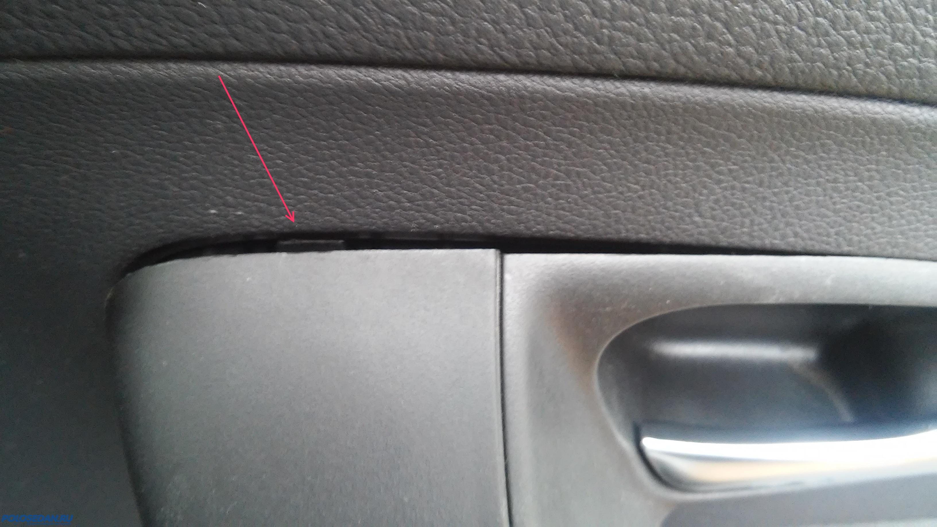

Добрый день! Вчера обнаружил, что отошла немножко ручка двери. Попробовал запихнуть обратно ручка не зашла. Машина на гарантии, в сервисном центре Аванта инженер сказал что нужно смотреть, но если это не гарантийный случай то диагностика будет платная. Может кто сталкивался как запихнуть эту ручку обратно.
Отошла ручка двери. Как запихнуть обратно ?
20141006_134909.jpg [ 1.44 МБ | Просмотров: 5270 ]
Сообщения: 2967
Откуда: Псков
Благодарил (а): 918 раз.
Поблагодарили: 1626 раз.
Все просто. Берешь кредитку ненужную, засовываешь ее в образовавшуюся щель и постепенно спускаясь сверху вниз снимаешь накладку ручки. Далее, одев накладку сверху заново и убедившись в отсутствии щели, устанавливаешь ее обратно, сильно надавливая. По фото кажется, что верхний винт ручки открутился (щель достаточно большая). Сняв накладку, проверьте это.

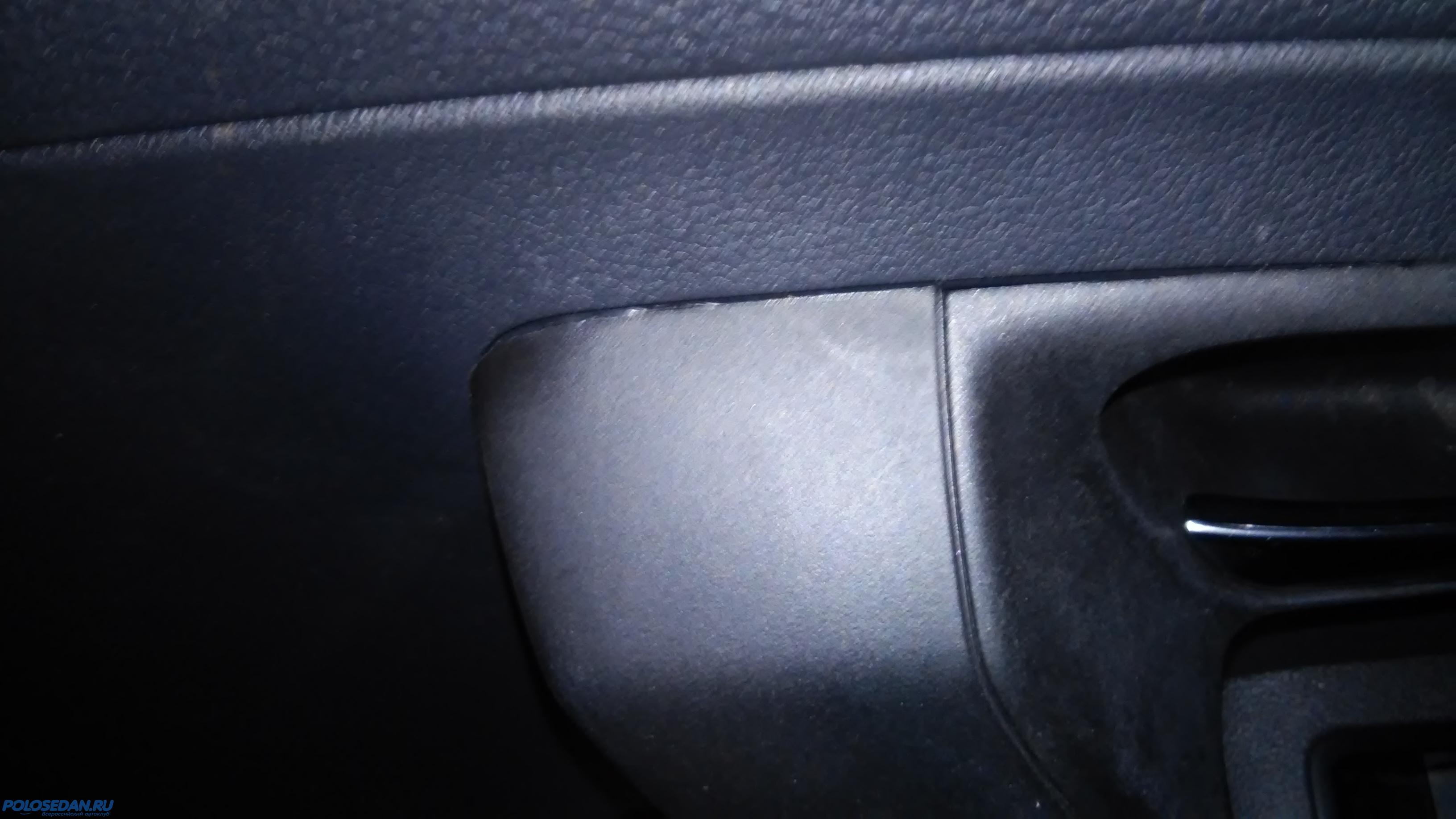

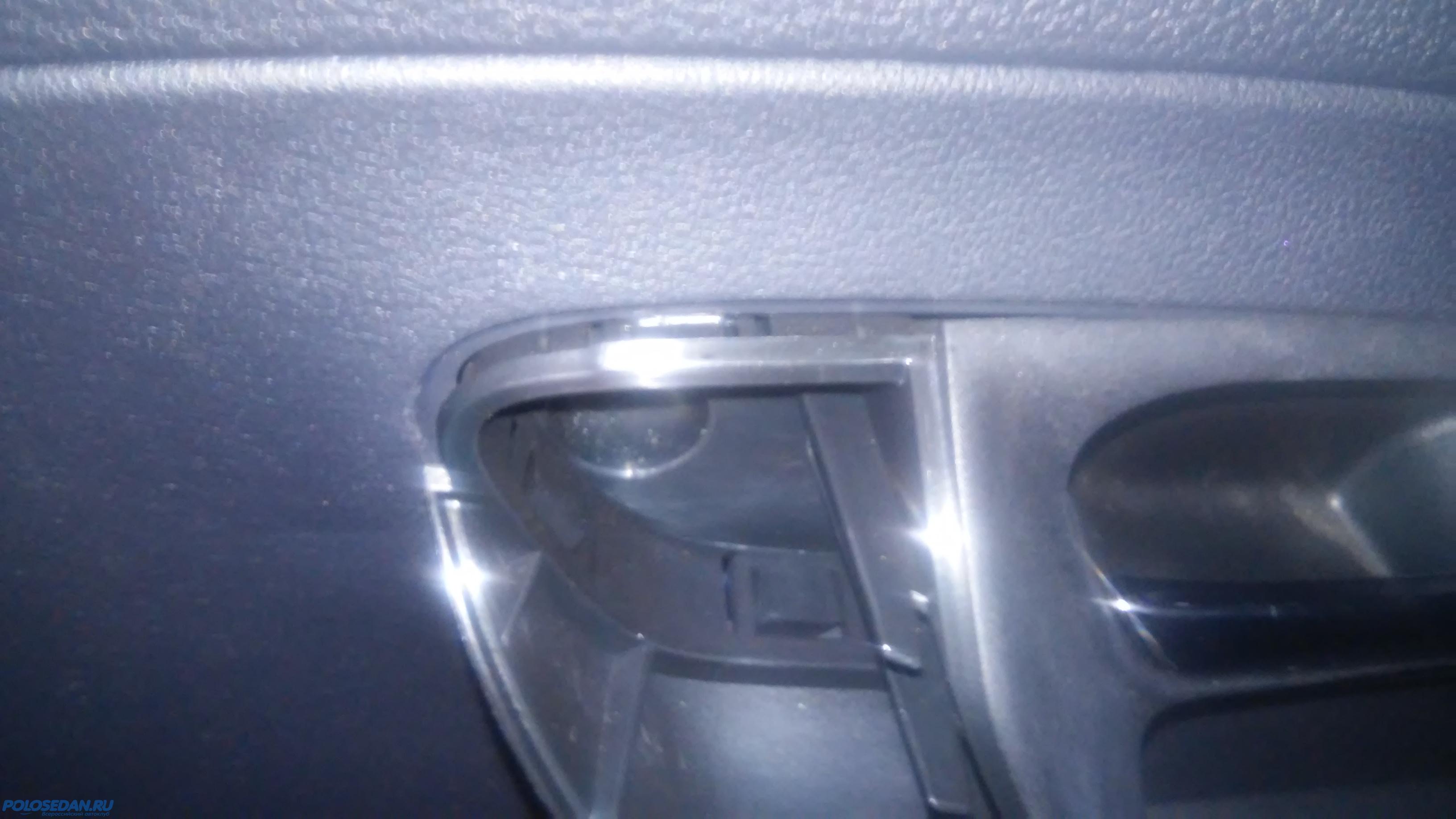

Снял накладку, винт впритык. Открутил закрутил не помогает. Попробовал силой впихнуть не заходит, приложил тряпку постучал кулаком тоже бесполезно :-) . Как бы его запихнуть :?

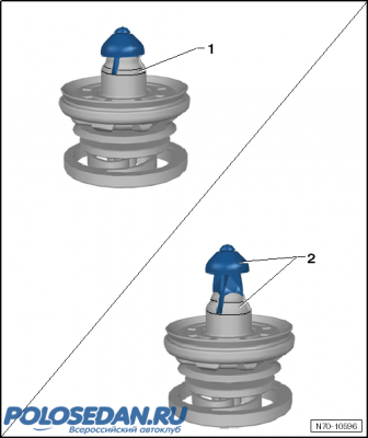

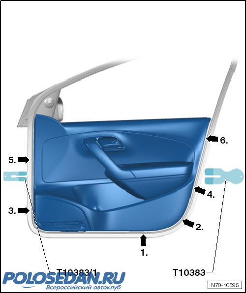

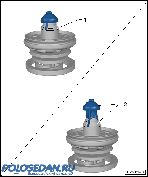

В таком случае придется снять облицовку двери полностью и посмотреть с внутренней стороны, что мешает ручке зайти в отверстие в обшивке. Облицовка снимается достаточно просто. Из инструментов нам понадобиться деревянный клин (можно заточить ножом или топором из подходящего гладкого бруска) шириной 5-7 см, плоская отвертка, фонарик и отвертка TORX (под звездочку). После снятия накладки ручки двери откручиваем 2 винта ручки и еще один винт снизу сетки динамика отверткой TORX. Далее поддеваем обшивку двери снизу деревянным клином (не бойтесь, запихивается нормально, обшивка гнется достаточно хорошо), светим фонарем в образовавшуюся щель и ищем пластиковую клипсу. Найдя ее, просовываем плоскую отвертку внутрь, подбираемся жалом отвертки к клипсе, вставляем жало в стык клипсы (она как бы из 2-х частей состоит) и поворачиваем отвертку на 90 градусов. Если все ок, то слышим "щелк" и радуемся, что ничего не сломали og_luzhok . Таким же макаром переходим к следующей клипсе, отщелкиваем их все, поднимаясь постепенно снизу вверх (см. рисунок ниже). Далее, взявшись за бока обшивки и аккуратно покачивая, снимаем ее движением "снизу-вверх". Около накладки зеркала заднего вида крепление обшивки должно выйти из небольшого паза. Обшивка повисает на тросе ручки открывания двери. Устраняем причину образования щели и ставим все в обратной последовательности. Внимание! Очень важно проверить, в каком состоянии находятся клипсы (см. рисунок ниже)! Иначе при обратной установке можно их сломать. Цитата из ELSA: "Осторожно! Перед установкой обивки двери убедиться, что все распорные пистоны находятся в положении 1! Запрещается пытаться крепить обивку двери пистонами, находящимися в положении 2!
Снятие обшивки двери пассажира спереди.png [ 189.23 КБ | Просмотров: 5043 ]
Положение распорных пистонов обшивки.png [ 60.06 КБ | Просмотров: 5043 ]
