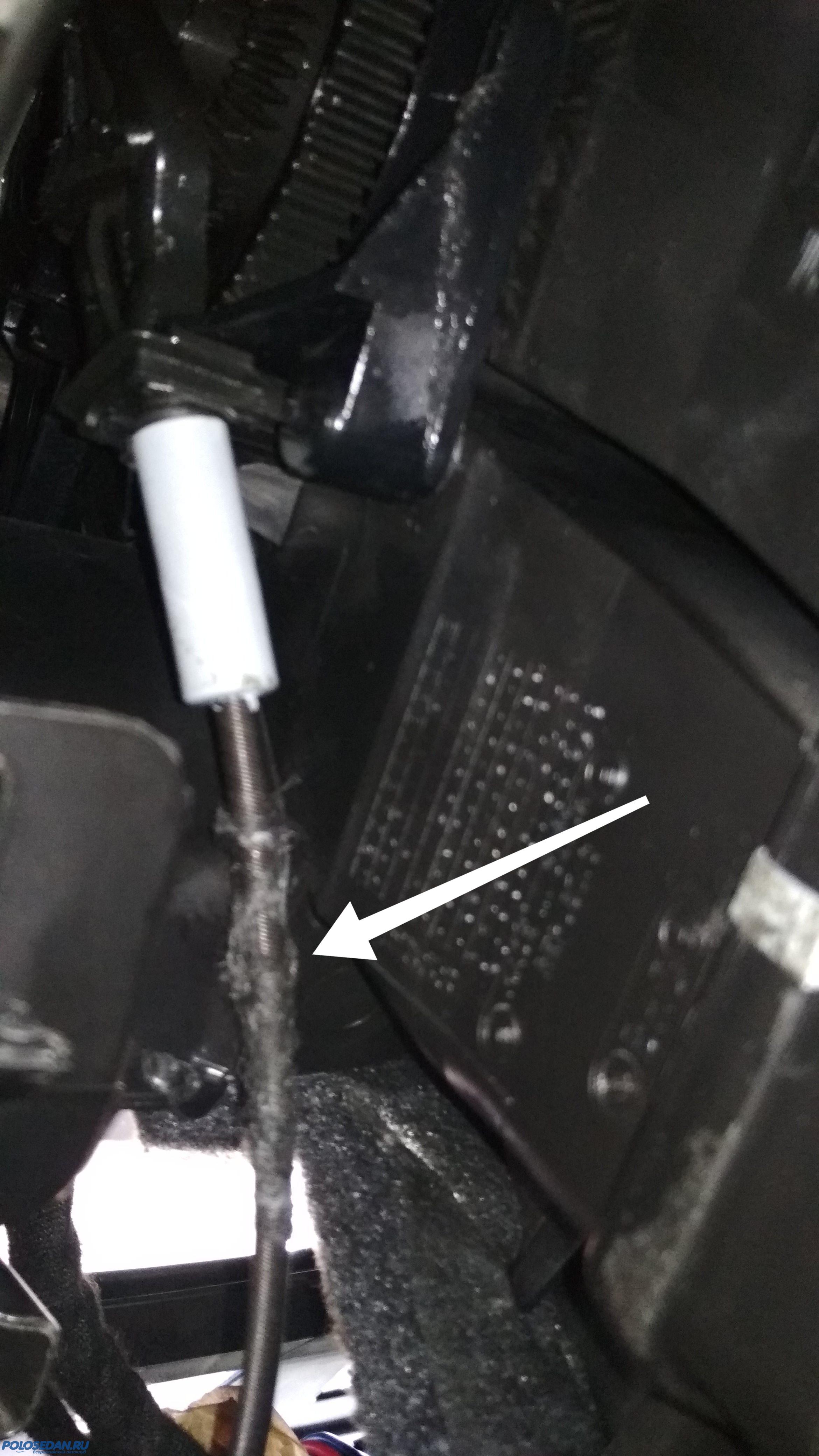

Недавно столкнулся с тем, что крутилка регулировки потоков воздуха стала клинить на положении обдува на стекло. Сегодня при попытке повернуть вообще перестала регулировать обдув. Стало понятно что трос слетел, крутилку заклинило. Виновника нашёл. От крутилки идёт трос, обозначил стрелочкой.
Под торпедой обклеено заводской дерьмовой шумкой. От времени шумка отошла, и стала наматываться на трос. Намотало прилично, к тому же она тонкая и чем то липким промазана. На тросу на фото видно её остатки.
В результате штекер троса (белый) вылетел из гнезда.
Трос от шумки очистил, вставил на место, всё работает. Может пригодится кому.
