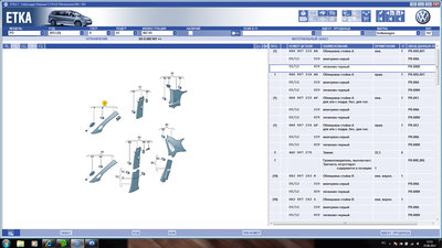

Хочу перетянуть потолок в черный цвет, видел и не раз на гольфах, пассатах и сирокко - у них ручки потолка, плафон козырьки и стойки штатные в черном цвете. Вопрос, подойдут ли они нам? Встанут ли в наши штатные места и где купить?

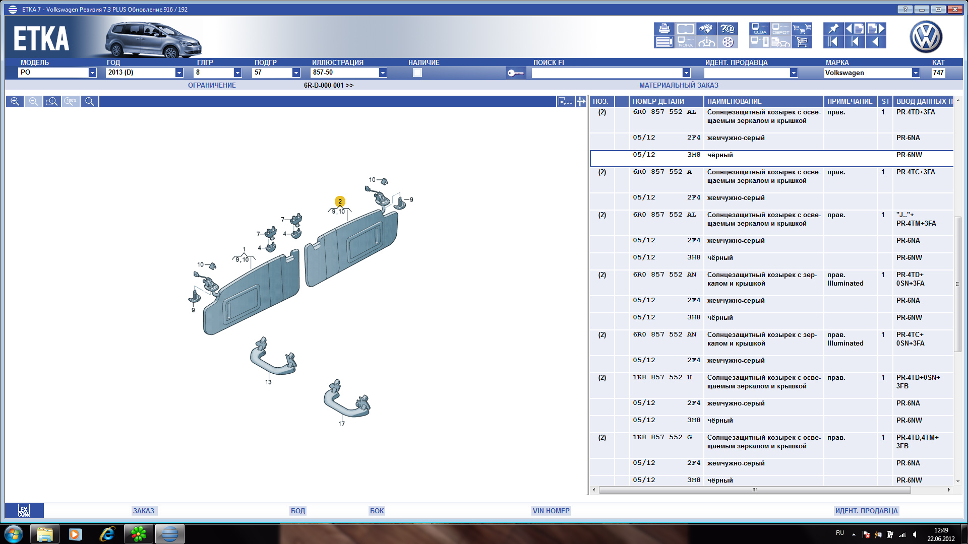

козырьки есть, ручки тоже, а потолок колхозить!
Черные стойки, ручки от потолка и плафон. Где купить?
козырек.jpg [ 604.94 КБ | Просмотров: 8425 ]

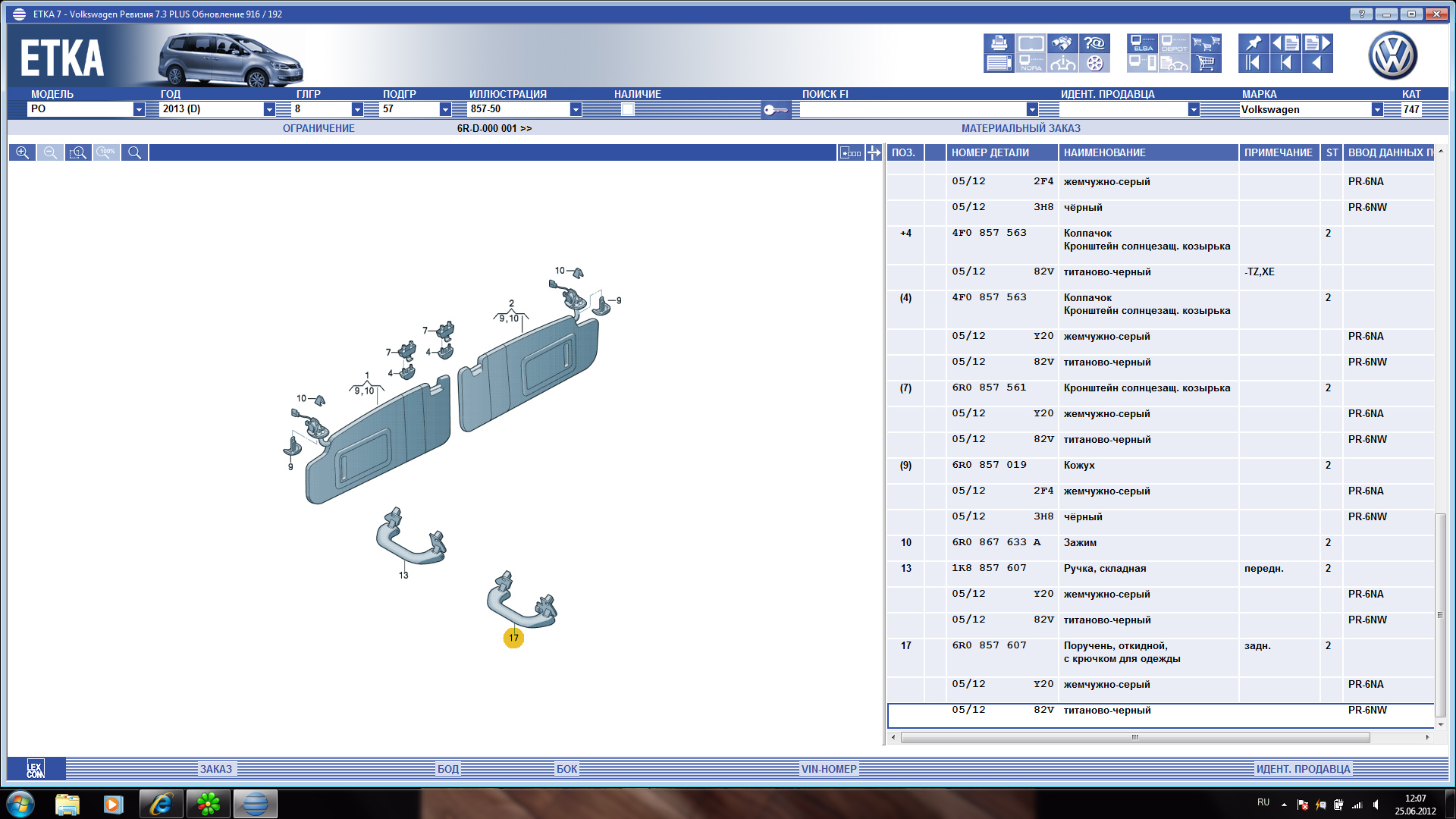

а какой у нас стандартный цвет ручек? с микролифтом не знаете какие ручки нам подойдут?

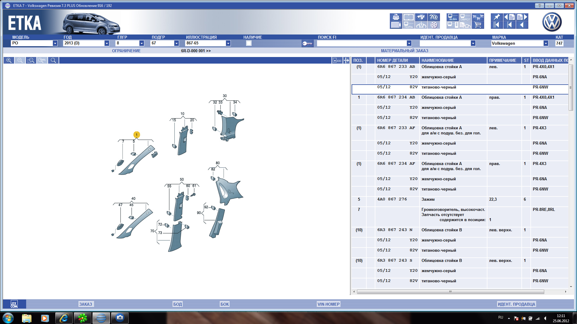

Wilkinson писал(а):
как всегда помогаешь) спасибо!
только не посмотреть коды ручек! и еще вопрос в стойках, есть ли черные
Есть, кроме задних!
облиц_edited-1.jpg [ 560.51 КБ | Просмотров: 8302 ]
ручки_edited-1.jpg [ 532.92 КБ | Просмотров: 8302 ]
