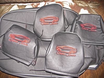

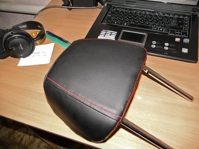

Чехлы куплены в клубном магазине.
В общем прошиваю все швы (для красоты, а не по необходимости). Ручками, ручками конечно, потому и долго так. Иногда уже глюки начинаются с непревычки
Это еще когда фотоаппарат в руках :), а без него так совсем могу распоясаться ).
Плюс ко всему заказал вышивку машинную со своим эскизом. Теперь машинка у меня будет уникальная, нет такого ни у кого, да и вряд ли кто так сделает :) кому еще надо на чехлах Серая лига писать :):):).
Стоит сия радость вообще сущщие пустяки 120 рублей за штуку, я аж прям еще хочу где-нить, что-нить вышить :) Если нужно номерочек скину. А нитки мастер отмотал, что руль перетягивал. Так что хенд мейд так вообще на халяву. Ток пальцы болят :)
Один подголовник уже полностью готов, натянул его поглядеть как получилось, в общем не стыдно мне такой подголовник поставить в свою машину, совсем не стыдно!
Работа кипит, но кипит медленно :) видимо натягивать чехлы буду только на новогодних праздниках, но зато обстоятельно и аккуратно, чтобы все красиво было, не зря же стараюсь.

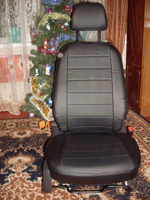

Сделал себе новогодний подарок, прикупил чехлы "Автопилот" экокожа "Аригон", собственно их фото уже встречались, да и порядок установки снятия чехлов на форуме тоже есть. Ничего нового наверно не скажу, но может кому поможет: 1.) сиденья лучше всё таки снять, оказывается это не так трудно и занимает немного времени; 2.) при снятии передних сидений родную биту (в книжке Третьего мира её именуют XZN "На 10" - я так понимаю она 12-ти лучевая) можно заменить на шестилучевую биту с маркировкой Т-50. Откручивает эта бита замечательно, а вот при затягивании нужна осторожность, иначе можно сорвать все грани; 3.) разъёмы подогрева передних сидений отсоединяются легко, а вот с разъёмом индикации не пристёгнутых ремней у меня не сразу получилось, потому как боялся при нажатии фиксатора прикладывать усилие при разъединении; 4.) при отсоединении наружных пластиковых накладок приглядитесь внимательно к первой(передней) фиксирующей защёлке (фото к сожалению у меня не получилось), оказывается защёлка фиксируется маленьким пистоном. Как сделал первое сиденье, под ним оказалась лишняя деталь :grin: , уже на втором пригляделся и понял как он вставляется; 5.) никто вроде в этой теме не отписывался, как снимаются откидывающиеся спинки задних сидений (кто сможет выложите фото фиксаторов, т.к. на снятые спинки чехлы легче одевать), мне опять помог "Третий Рим", отщёлкнул фиксаторы спинок назад отвёрточкой, как там написано и обе спинки снялись.
Вот как-то так, ну то что доволен как слон и т.д. уже флуд.
Комментарий к файлу: Вот мой мне новогодний подарок.

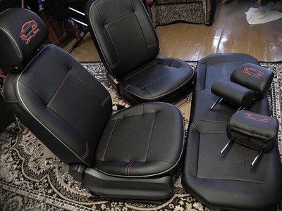

Приобрел чехольчики в нашем клубном магазине, немножко поколдовал над ними и вот что получилось.
В принципе есть отчет по установке, не знаю нужен он или нет, тут вроде и так полно материалов как ставить.
