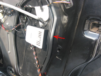

Прошумил двери, поменял штатные динамики и заодно нашел я свой свист! Причину указал ewolf тут http://www.polosedan.ru/forum/viewtopic.php?f=16&t=2786&start=75#p143626
Реально резиновая панель-заглушка справа не была заправлена в паз двери...
Вставил, заодно проклеил вибропластом - свист пропал!
Свист воздуха в районе передней правой двери в поло седан

Спасибо большое! У меня как раз дверь свистела тоже! Передняя пассажирская.
И двери как раз сейчас разобраны. Вчера виброизоляцей всё обклеивал.
Похоже, я устранил причину свиста сам того не подозревая! )))
Т.к. вчера сам особое внимание уделил этим заглушкам и плотности их прилегания.
Спасибо за фотку.

странно. У меня свист не пропал. Хотя эта заглушка стоит плотненько.

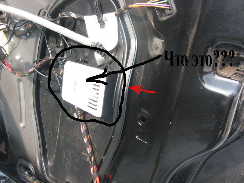

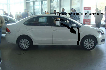

Добрый день!! Подскажите, пожалуйста , что это за устройство. Разбирал двери у меня такого нету. Комплектация Хайлайн. Свист водительской двери есть на скорости Более 120 км/ч, лечится либо выключением печки, либо включением рециркуляции. Так же пропадает при заклеивании кромки примыкания водительской двери к переднему крылу.

Проклеил скотчем
видимо, это кроссовер от нештатной акустики
