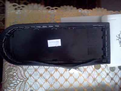

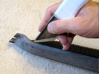

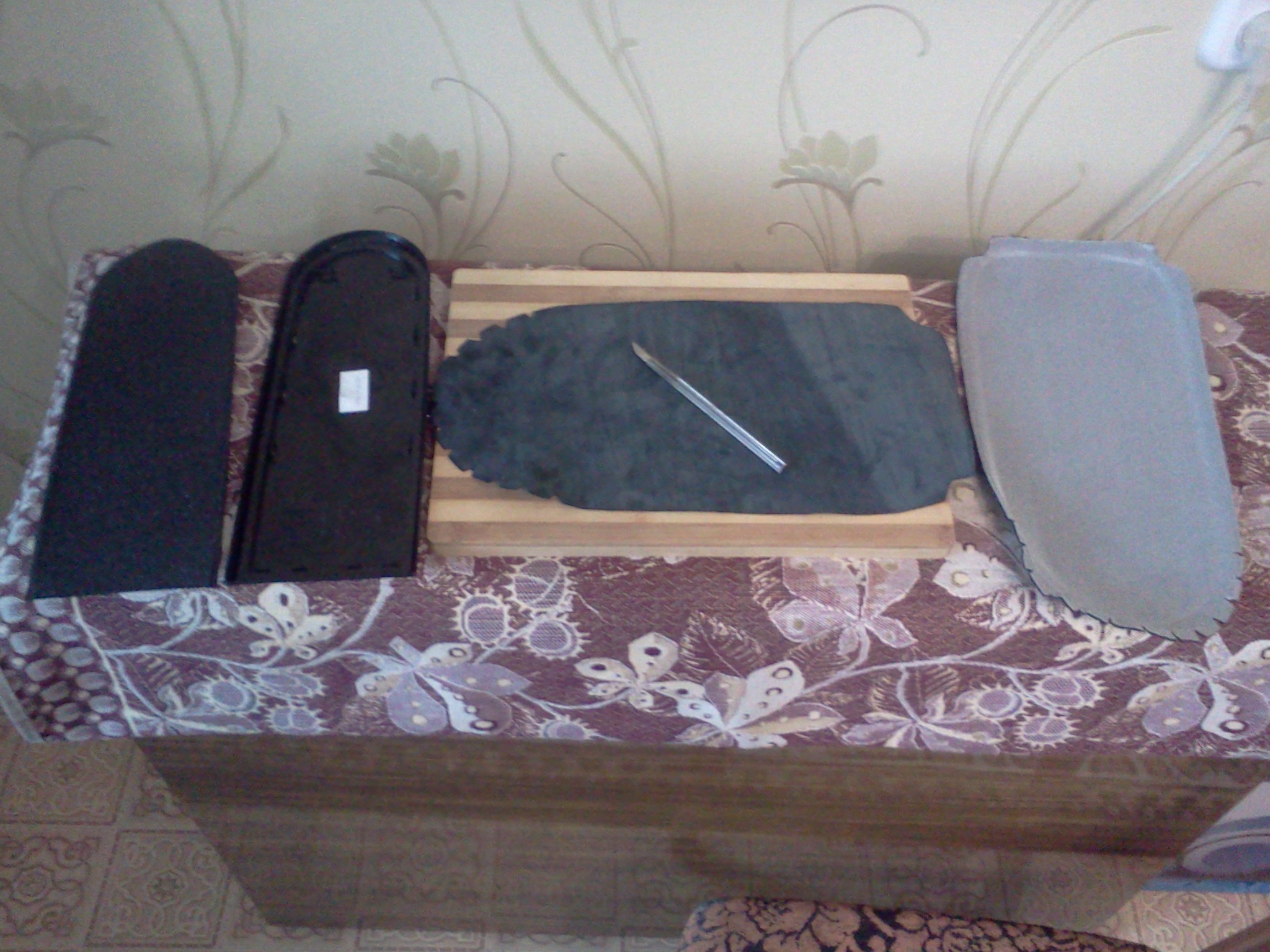

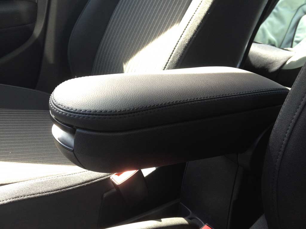

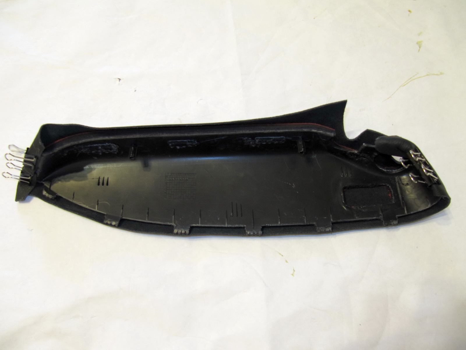

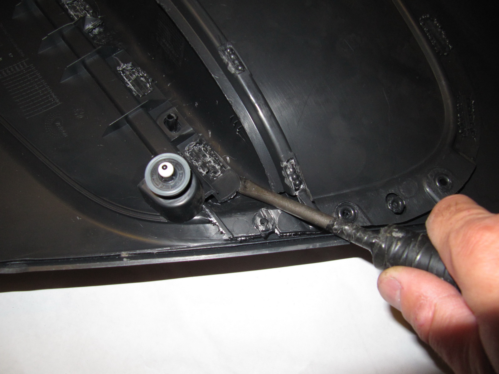

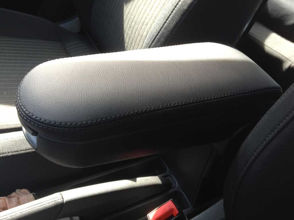

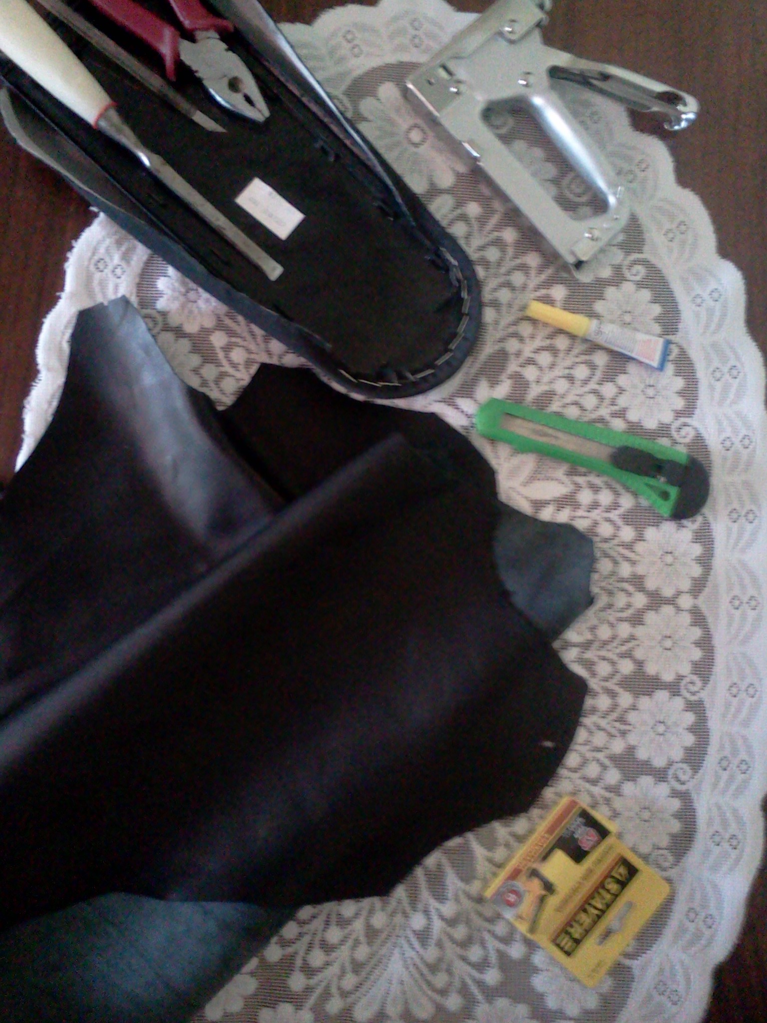

Спасибо за выкройки Riv_2000! Начал облагораживать свою Полку. Этап 1-й - подлокотник. Все делалось согласно инструкциям выше, очень просто. Кусок кожи матовая овчина 8-ка, 350р за шкурку 28 дм2. Фото ниже.
Комментарий к файлу: Установил, наслаждаюсь)
Малый кожаный пакет своими силами
IMG184.jpg [ 550.9 КБ | Просмотров: 7948 ]
Комментарий к файлу: Скальпелем вырезал
IMG183.jpg [ 577.07 КБ | Просмотров: 7948 ]
Комментарий к файлу: Инструменты и материал
IMG182.jpg [ 607.81 КБ | Просмотров: 7948 ]
Комментарий к файлу: Снимаю штатную обивку
IMG181.jpg [ 612.97 КБ | Просмотров: 7950 ]

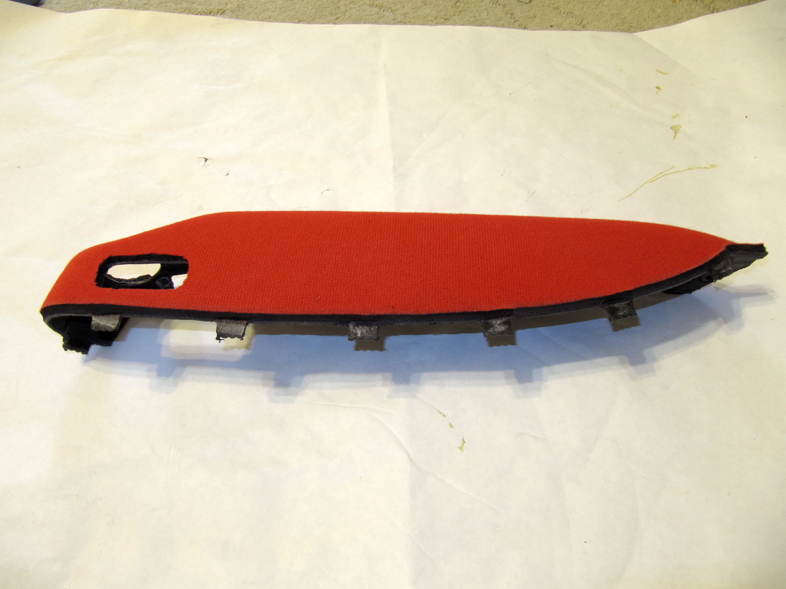

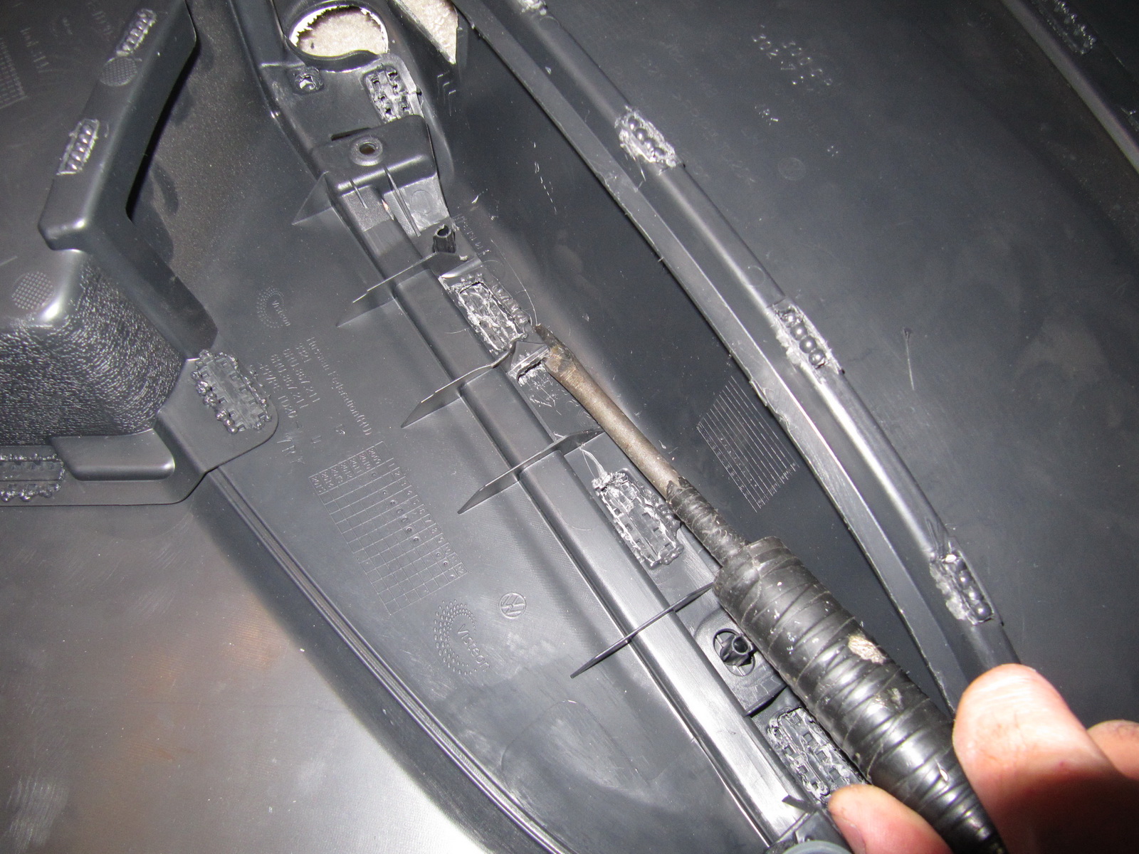

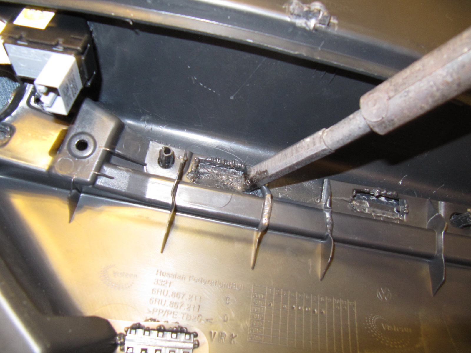

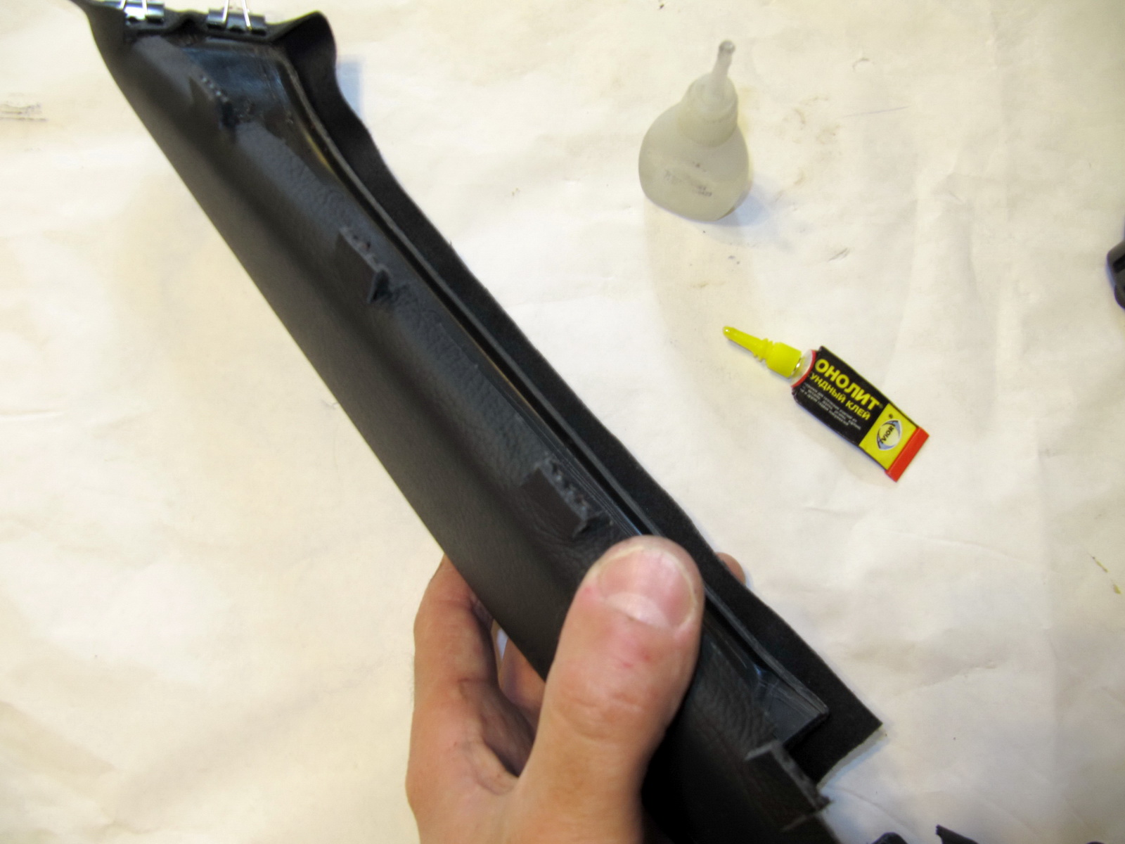

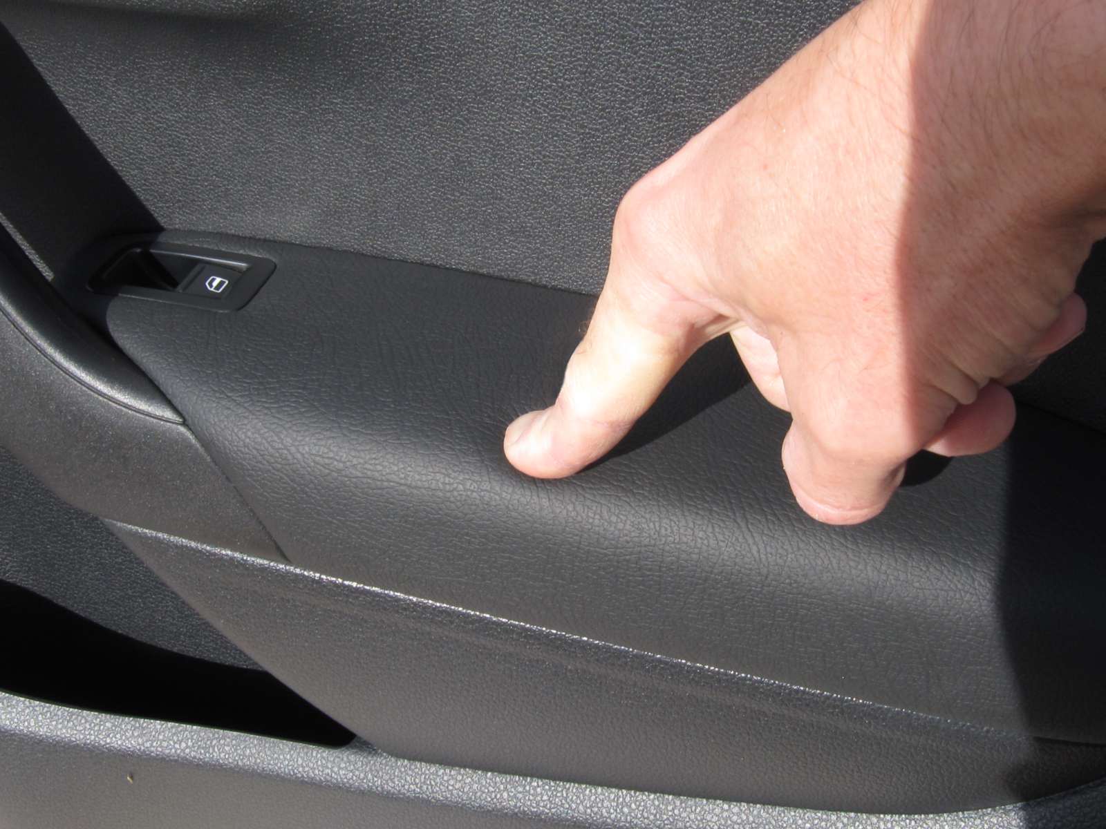

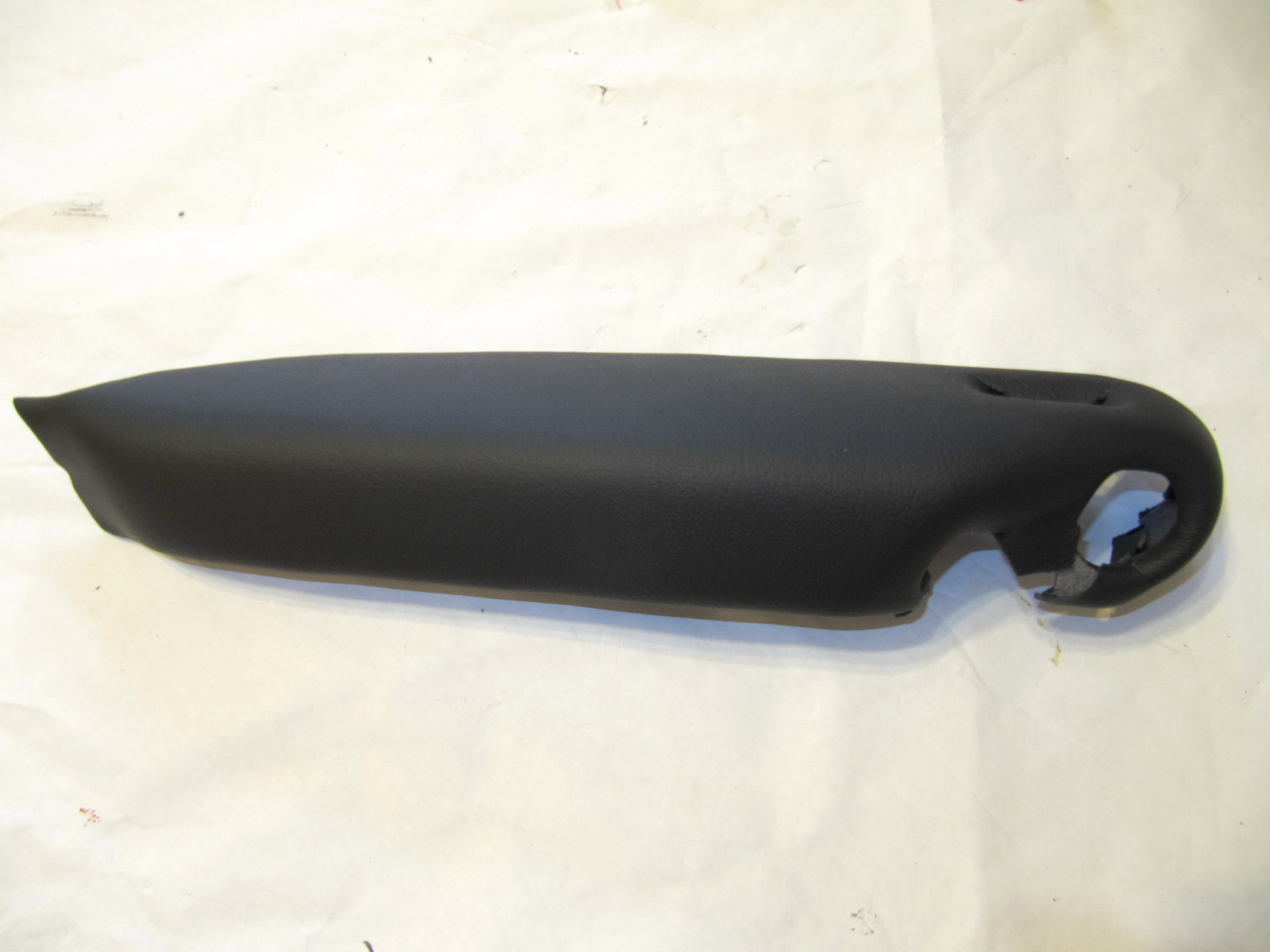

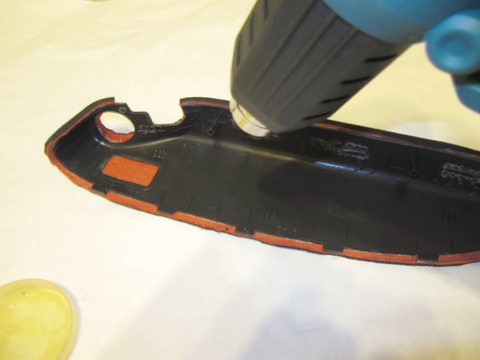

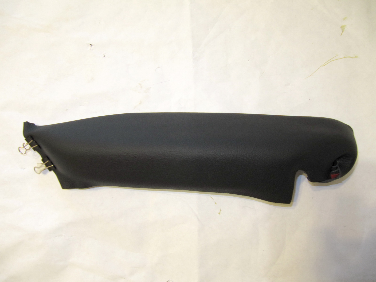

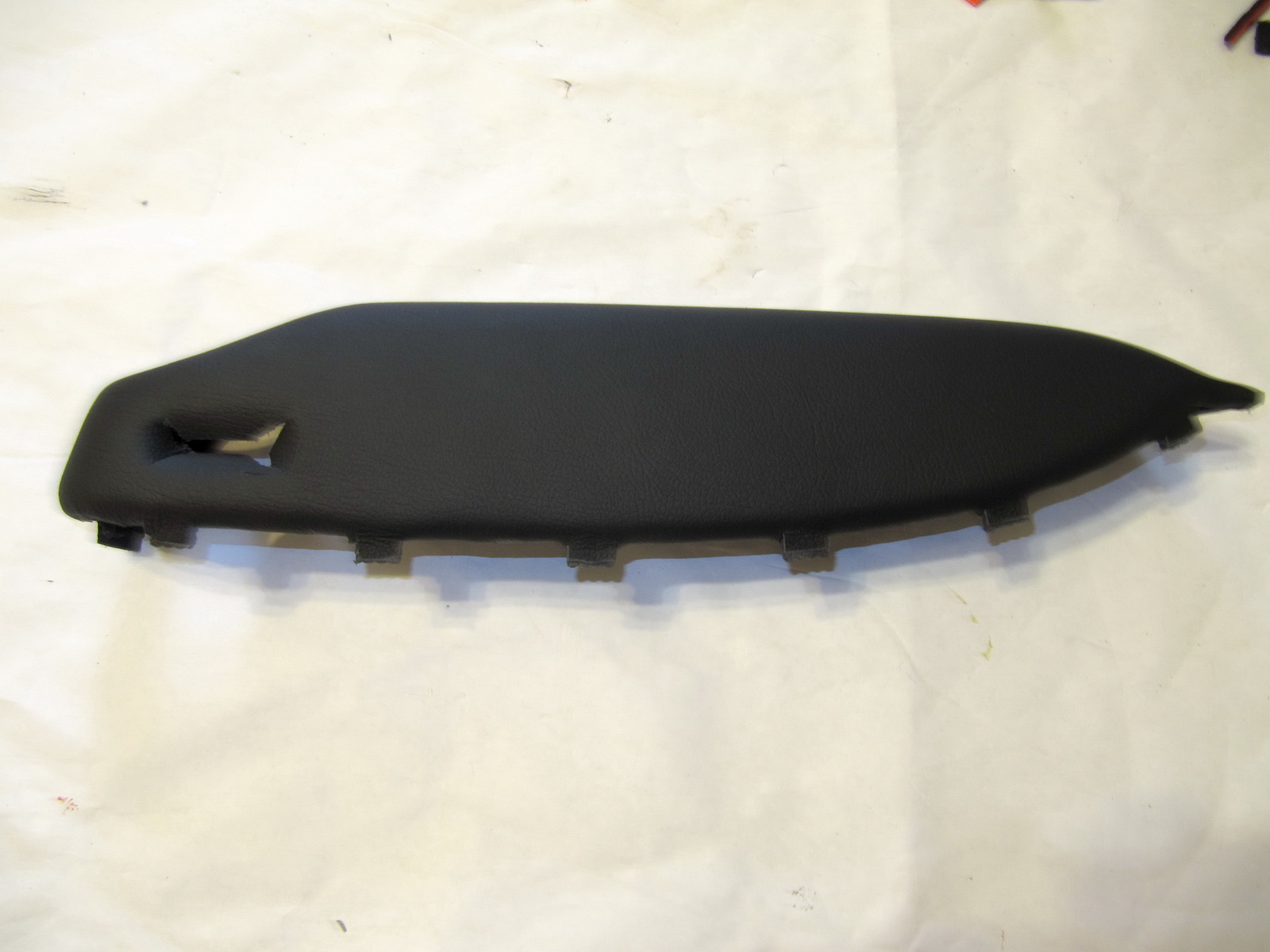

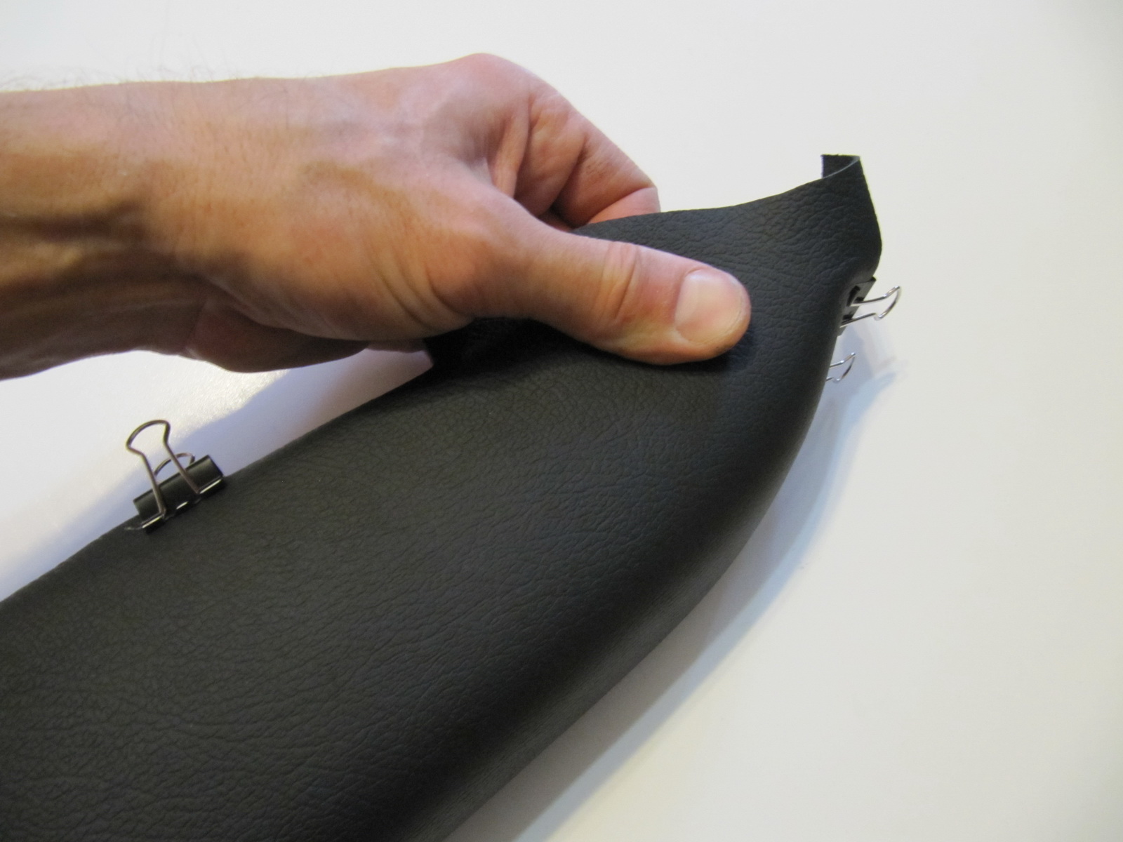

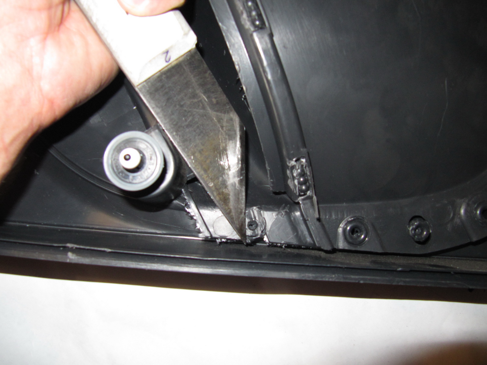

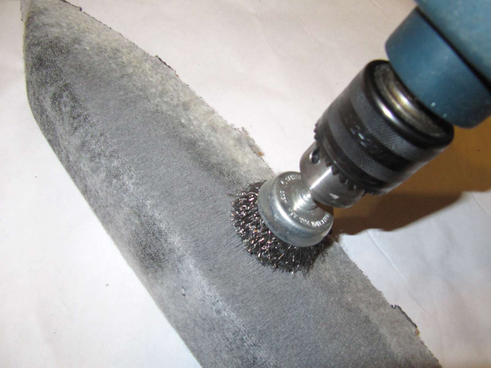

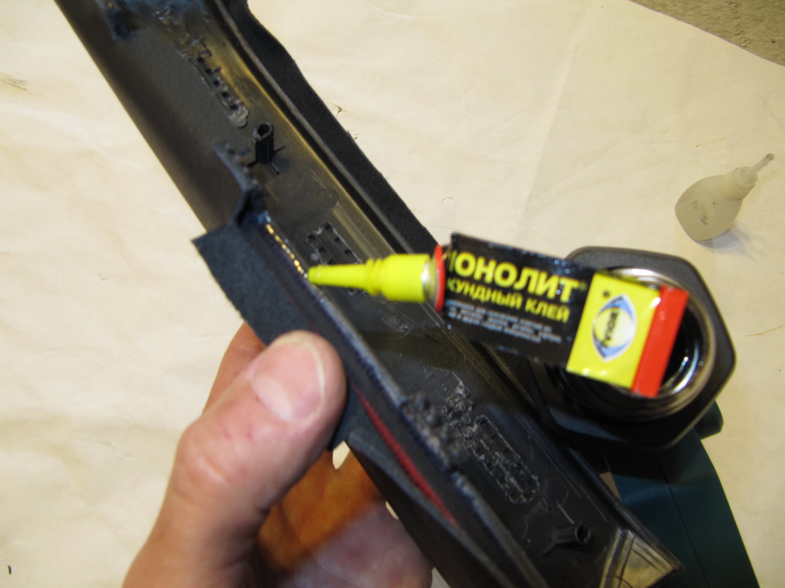

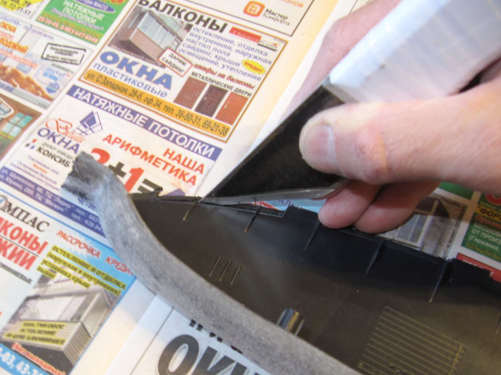

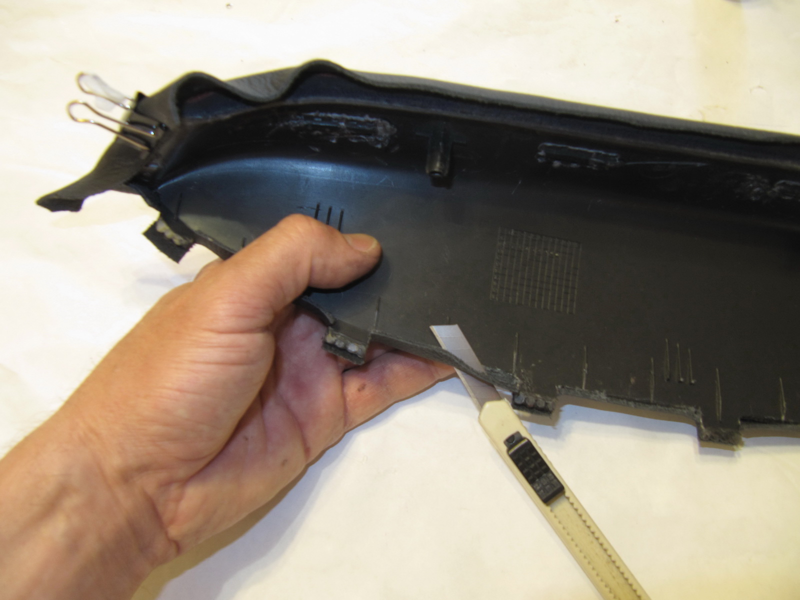

Сбылась мечта идиота, правда, пока только наполовину - сделал мягкие дверные подлокотники (пока только задние). Для общего представления проделанной работы выкладываю фоты.
Для справки, микропорка 4мм + 1,3мм натуральная автокожа - без подрезаний пластика никак. Долго, муторно, сложно, но результат того стоит.
Очень помог в работе фотоотчет ув. AvdeeFF. Стас, огромное тебе спасибище!

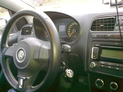

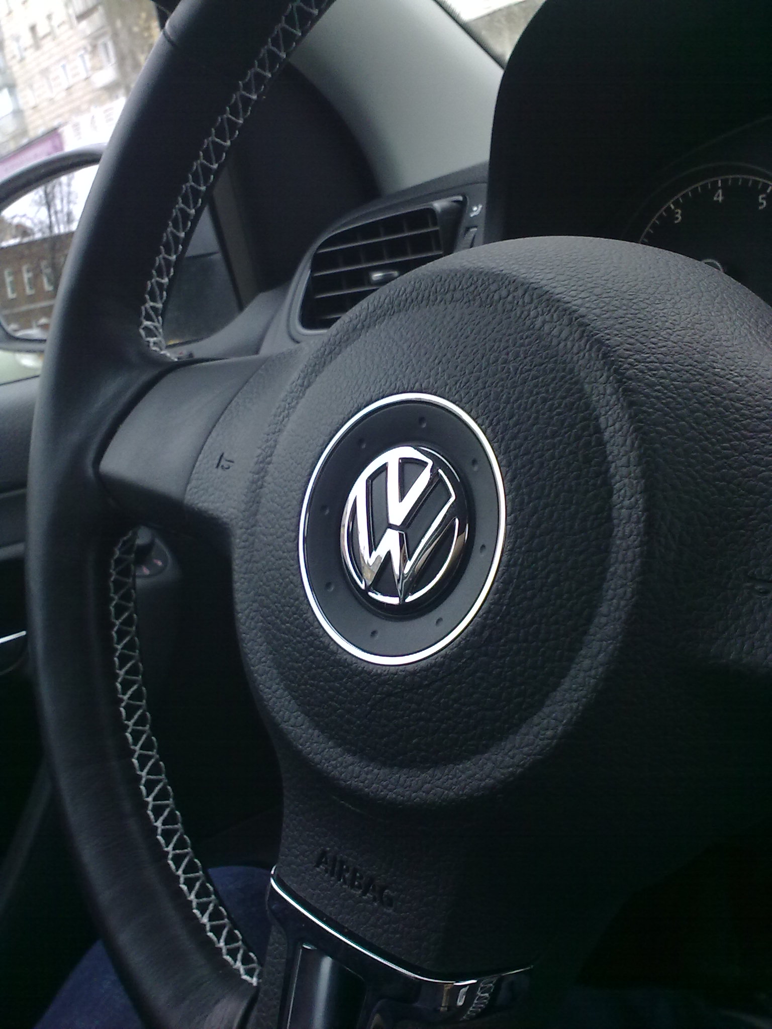

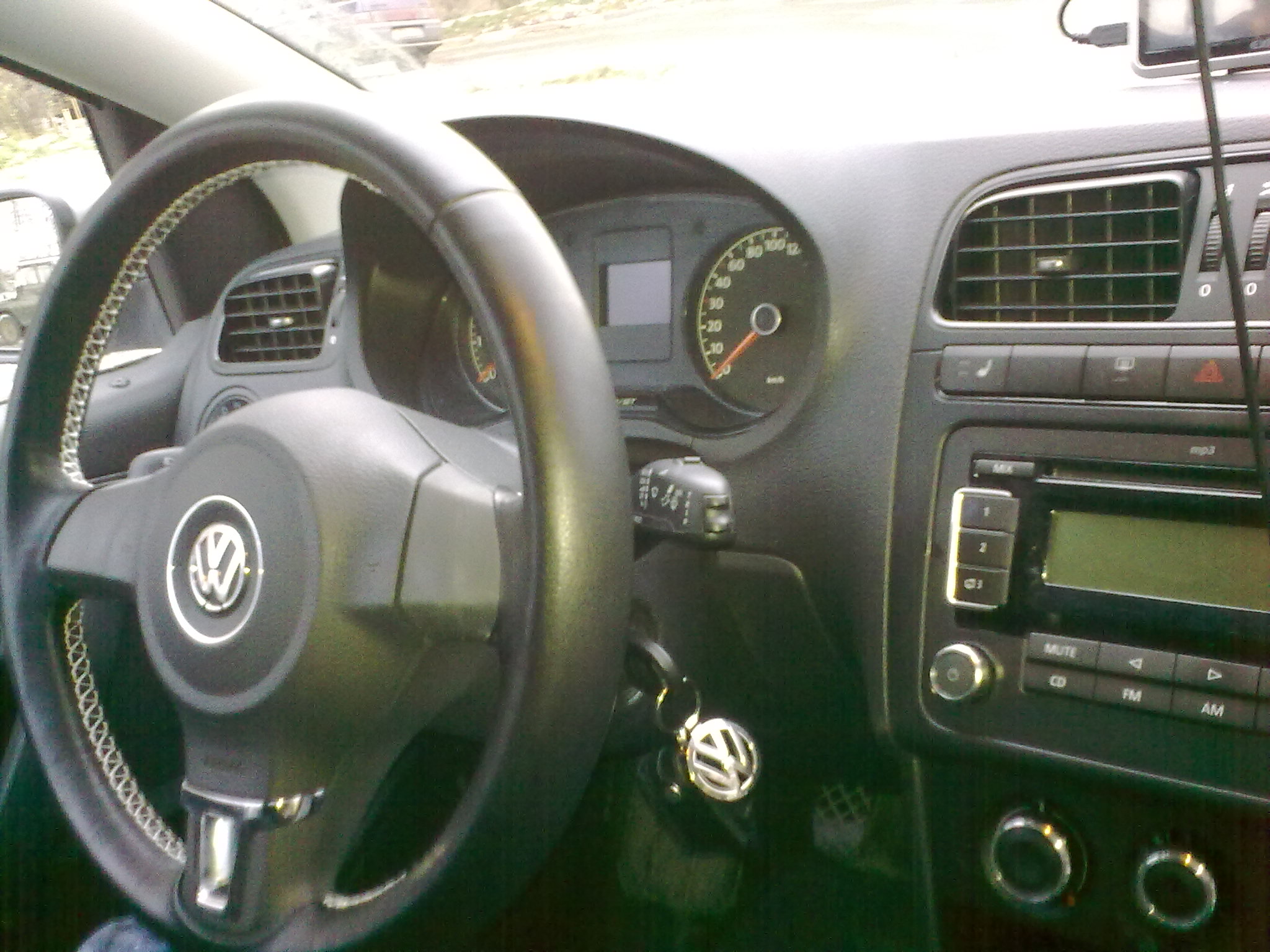

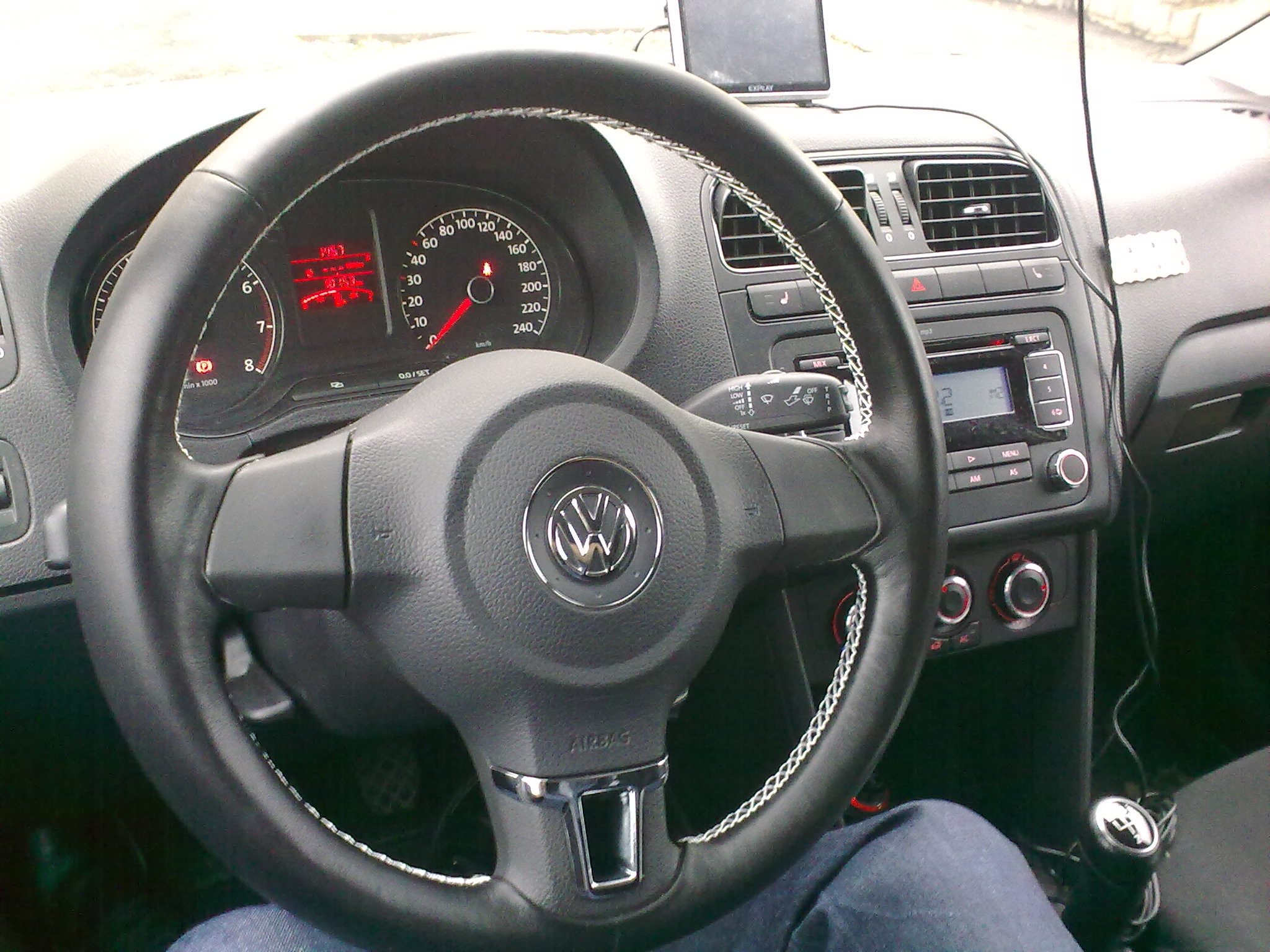

Всем привет!
Сразу после покупки, мысли о кожаном руле не покидали. Было принято решение "делать", однако в наших краях возникли некоторые трудности с такого рода работами - где то доверия к мастерам абсолютно не было( глядя на их "шикарно" портфолио), где то у мастеров не было времени на данные работы( порядка 2 мес. запись).
Поэтому все пришло к тому, что вдоволь начитавшись данной темы, начал делать сам.
Без косяков не обошлось =)
Огромное спасибо автору за данную тему....без такого ликбеза и подробного описания врядли решился бы...
28102012491.jpg [ 518.31 КБ | Просмотров: 7638 ]
28102012494.jpg [ 441.38 КБ | Просмотров: 7638 ]
28102012493.jpg [ 386.45 КБ | Просмотров: 7638 ]
Сообщения: 1209
Откуда: Степное 26 RUS
Благодарил (а): 575 раз.
Поблагодарили: 253 раз.
Имя: Владимир
Chindobreak
Молодца белыми нитками прикольно.
