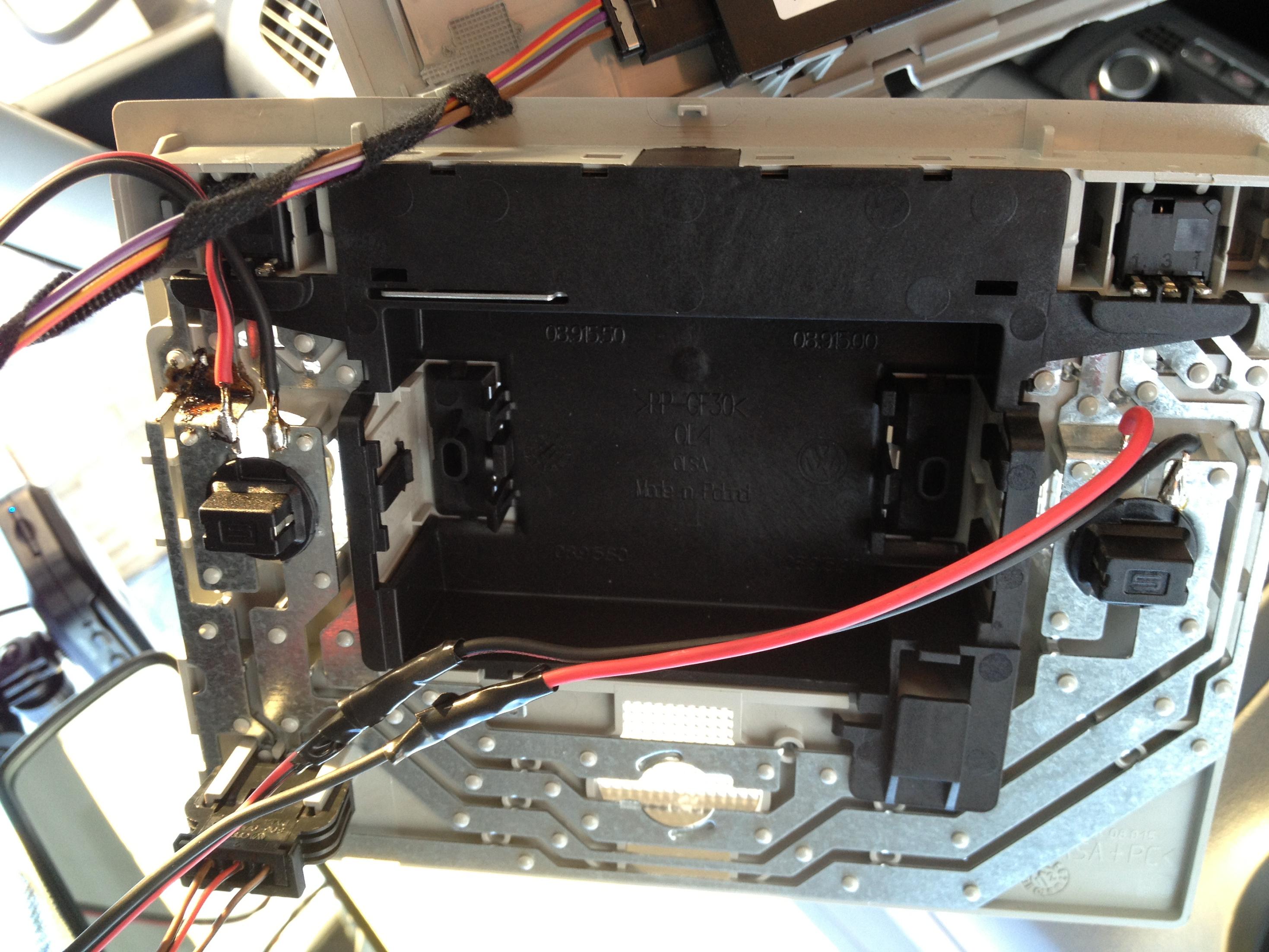

Я вот тоже прикупил плафон на зад от пассата 3C0 947 291D Y20. Кто ставил такой, подскажите какой для него нужен разьем с контактами? На пайку не хочу садить, хочу сделать как делают на заводе. В перед тоже бы поставил от джетты но терзают смутные сомнения, подойдет ли...

В общем и я решился, на ваговский плафон что-то жаба задушила.
Заказал плафон подсветки багажника от какой-то KIA. Part 92601-3F000. За пару вышло 440р.
Врезал в ручки без проблем, провода провел от ручки к передней ручке, а дальше под углом 90 градусов к плафону.
Сначала запитал от колодки к фонарю, так они включались от открытия дверей. Потом впаялся непосредственно к боковым лампам.
Отсутствие света для задних пассажиров
IMG_1116.jpg [ 626.15 КБ | Просмотров: 6716 ]
Теперь включается вместе с левой/правой лампой, от дверей и от центрального.

Внутрь встроил диодные пластинки, купил уже готовые по диодов. Светит вполне.
