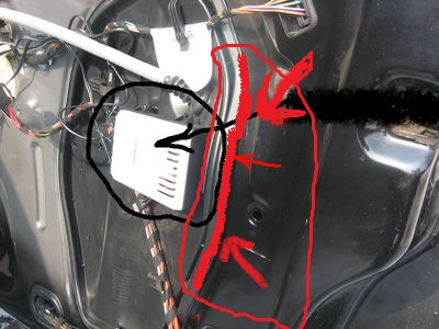

всем привет!
при езде с печкой и когда стоите с вкл. вентил. то свистит от разряжения воздуха в месте стыка заглушки(красным показал)!!!
когда циркуляция включена, то нет разряжения воздуха и поэтому не свистит!!!
бывает свист в уголке двери в месте стыка со стоикой, но там уж дверь такая косая или регулировать надо ее.
когда я искал свист, то нашел его в стыке пластиковой заглушки и двери!!!(на фото красным!!!) наклеил двухсторонний скотч (зеленый узкий) на грани , куда вставляется заглушка. потом еще сверху заклеил скотчем и все!!! потом все шумоизоляцией зклеил(когда салон шумил....) и все!!! тишина!!
