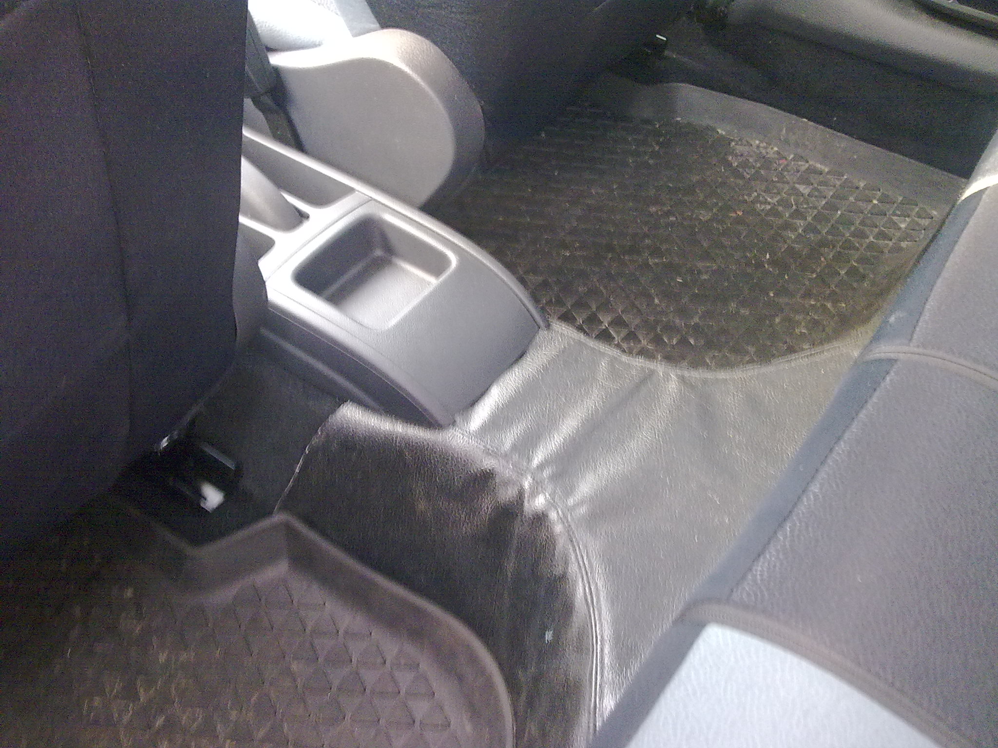

Может как-то улучшит твою ситуацию подобный щиток, или какой-то его модернизированый вариант.
viewtopic.php?f=16&t=610&start=100
Грязь просто остается на щитке,- вытряхнуть не сложно.
А еще вот download/file.php?id=4011&mode=view
Человек так закрыл туннель.

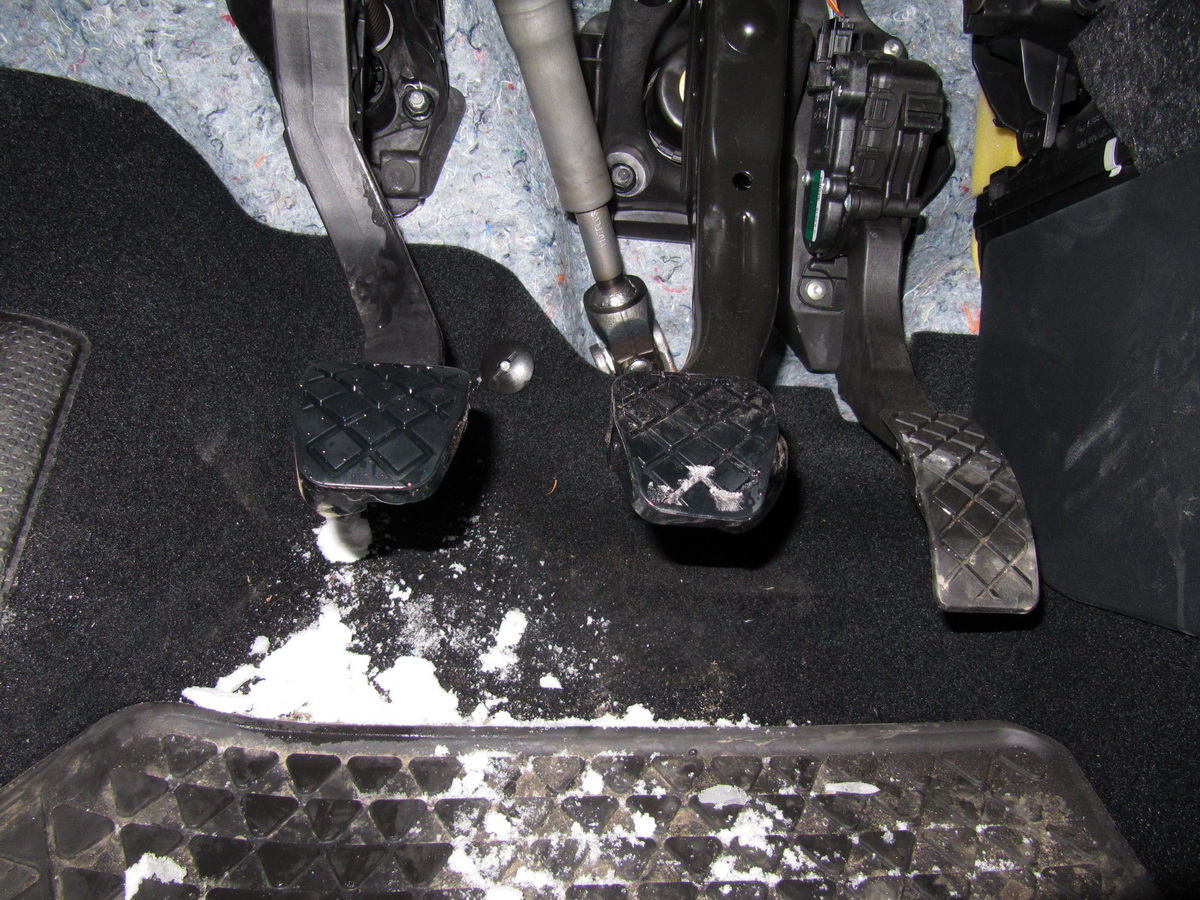

Aarktica писал(а):

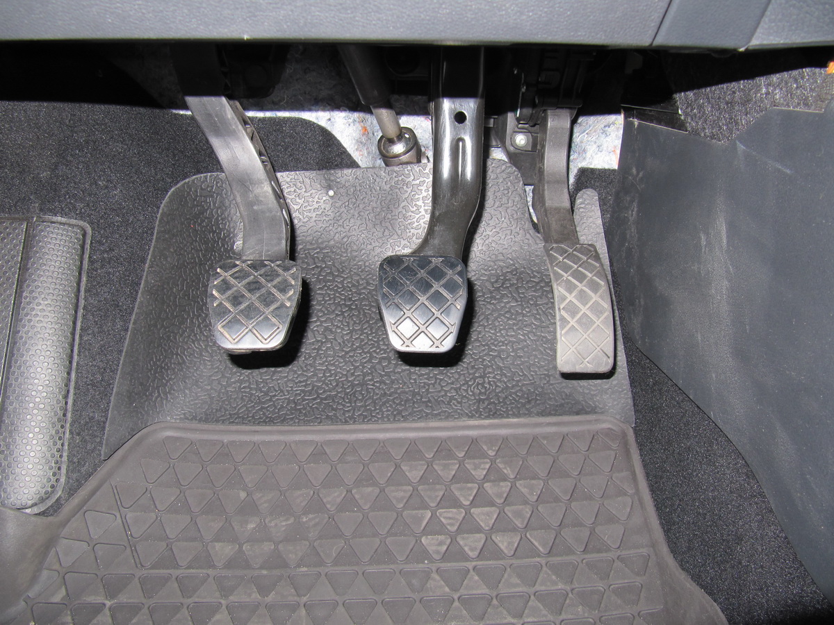

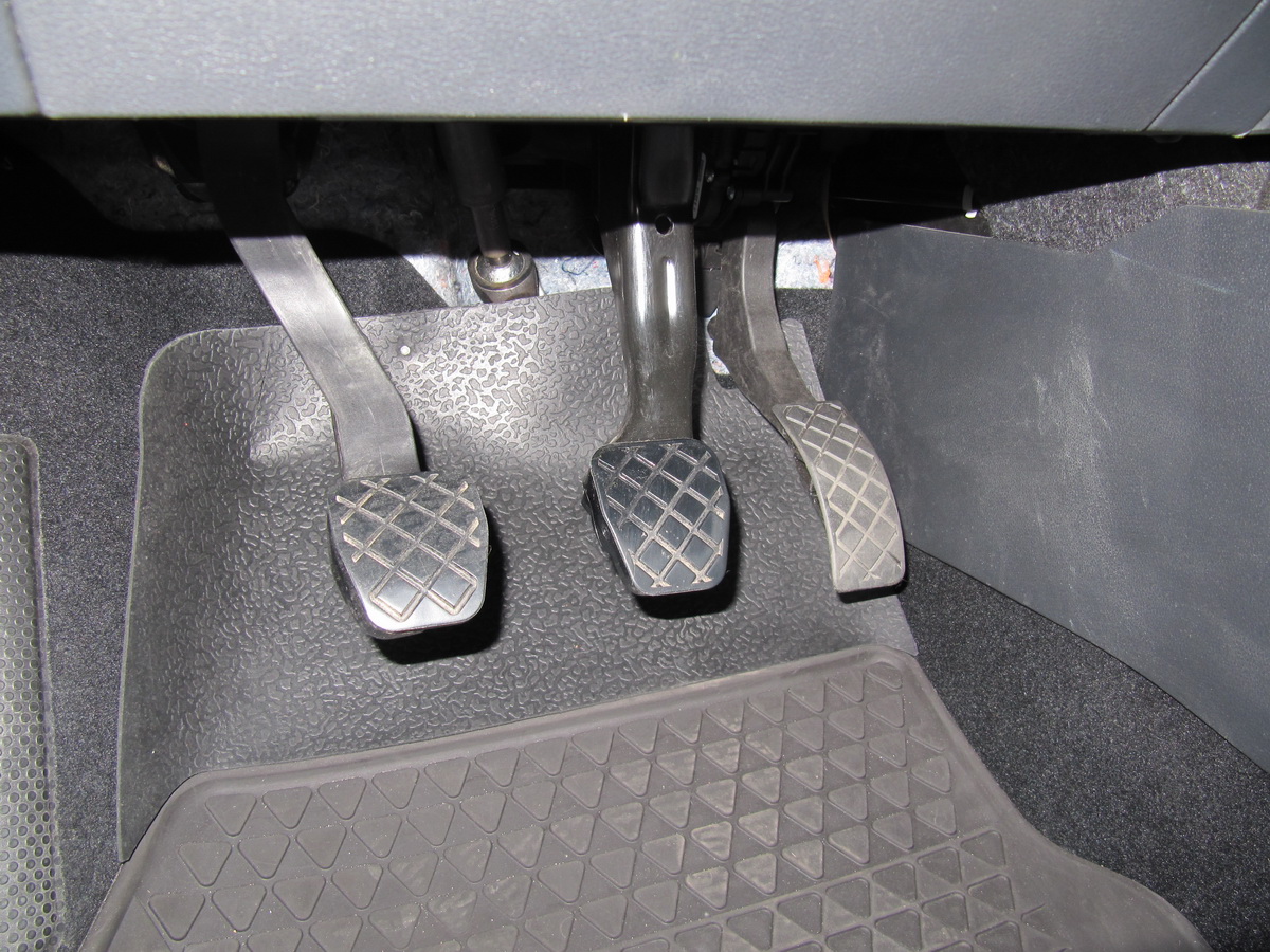

Зачем-то купил дорогие и уродские оригинальные коврики и соответственно теперь малой кровью решаю 2 прблемы: 1. грязь на под педалями т.к. короткие 2. грязь сзади в обл. туннеля т.к. отсутствует перемычка между задними ковриками. Люди, посоветуйте как вылечить? Продают ли вообще перемычки отдельно?

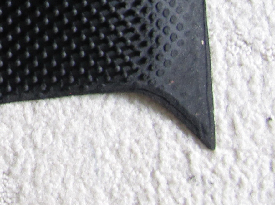

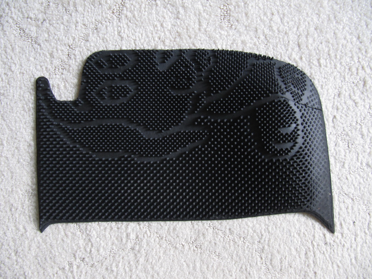

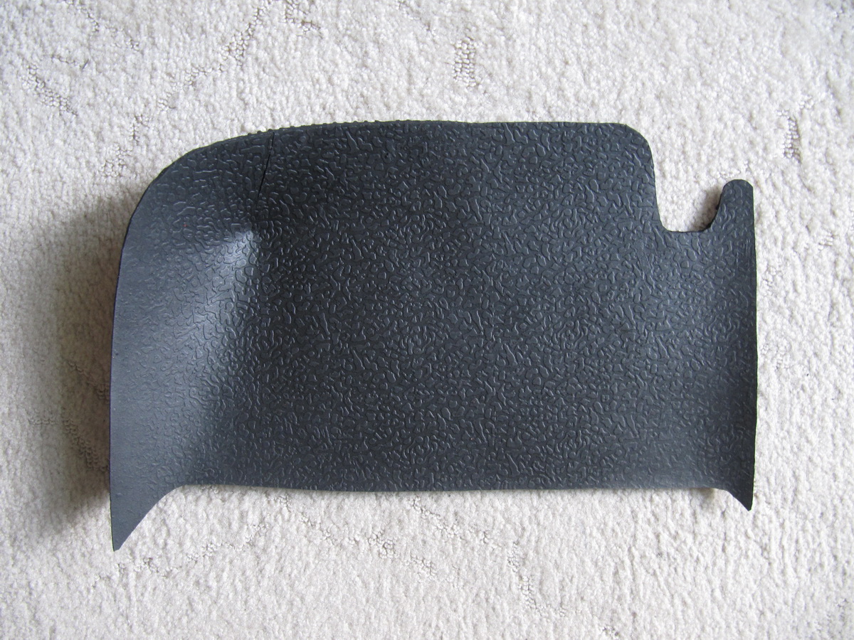

Перемычкой между задними ковриками не заморачивался, а вот под педали сделал. Если вкратце, то надставка была склеена из двух половинок резинового коврика и подогнана по месту. На подставку для левой ноги делать не стал, так как нет привычки ставить туда ногу. Размер получился 39х23см, под педаль газа вырез 3х7см. Толщина где-то 1см, то есть вровень с передним буртиком оригинального коврика. Да, ход педали сцепы также уменьшился на 1см, но от этого стало только лучше.
За шиворот оригинальному ничего теперь не капает и не сыпется - красота!
Мелочь, а приятно.
Мелочь, а приятно.
Круто :!:
