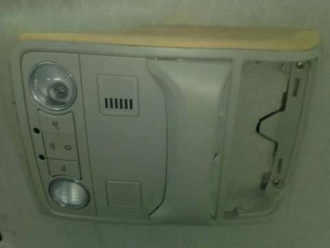

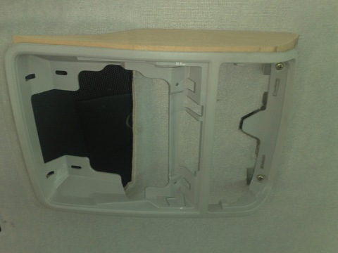

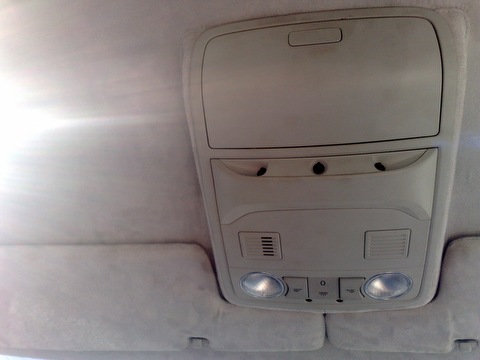

Вот наткнулся случайно на драйве как можно присобачить этот плафон на поло седан! Только там парень его ставил на шкоду фабия но саму идею можно применить на любое авто. Вот ссылка на фотоотчет и получилось совсем даже не колхозно. http://www.drive2.ru/cars/skoda/fabia_i ... 152320297/ Это плафон от сирокко и помоему он должен подойти на поло без деревянных подкладок потому-что у него плавнее чем у джеттовского переход в конце где очечник, хотя это предположение и где бы все это замерить, хоть в автосалон с линейкой едь.

2jpg.jpg [ 30.43 КБ | Просмотров: 8074 ]

3.jpg [ 31.74 КБ | Просмотров: 8079 ]

1.jpg [ 31.09 КБ | Просмотров: 8079 ]

На выходных поставил плафон сзади. Резать было конечно страшно. получилось супер, очень доволен :grin:. правда со схемкой накладка вышла, до этого в посте я выкладывал распиновку плафона - оказалась неправильной ("+" и "-" перепутал). уже исправил.
Вот правильная схема:
По схеме подключаем к переднему плафону:
1 - не задействован
2 - («+») к красно-чёрному проводу (включение из салона)
3 - («+») к черно-коричневому проводу (открывание двери)
4 - (Общий кузов «-») к коричневому проводу
5 - не задействован
Только "+" (открывания дверей) я припаял не к черно-коричневому проводу, а к средней лампе на переднем плафоне (у меня комплектация Highline), чтобы управлять задним плафоном от переднего. Всем советую так сделать.
P.S. Заодно сделал освещение ног водителя и передн. пассажира. Поставил в штатные места светодиодные фонари от audi (8J0 947 409 A). провода от них протянул по стойкам к верхнему плафону, подключив параллельно левой и правой лампочке соответственно, чтобы тоже кнопочкой включались. Терь света в машине полно. :-)
Следующий этап у меня установка камеры заднего вида и вывод видео на зеркало с экраном. все комплектующие с китая уже пришли.
