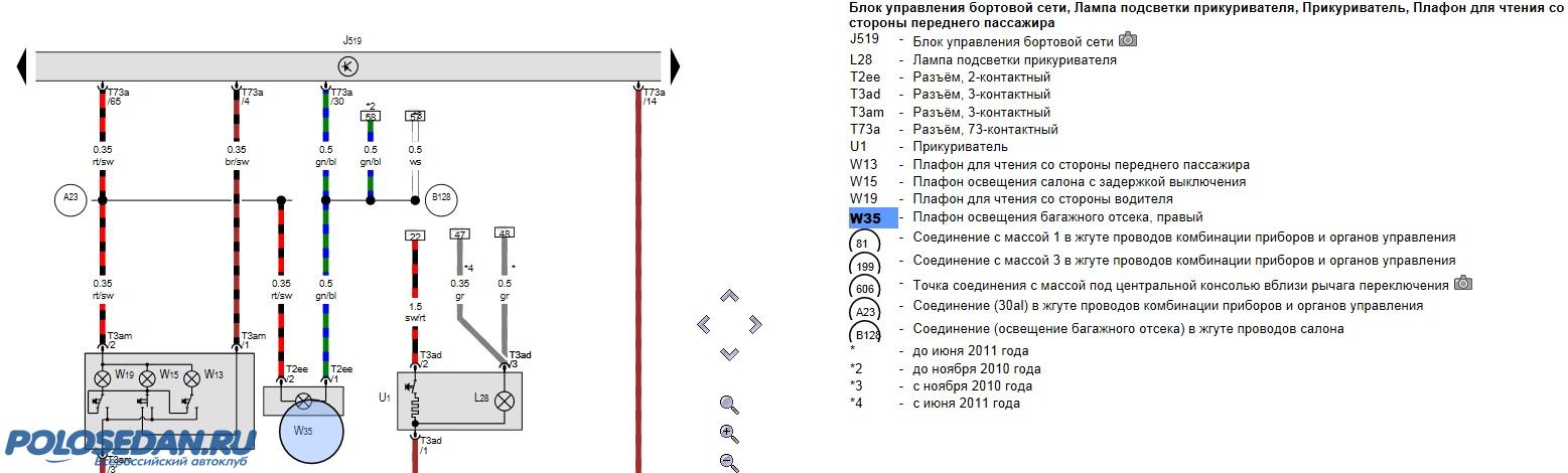

Dermal Punch писал(а):
Возможно, я немного непонятно объяснил. Не совсем, под сопротивлением я имел ввиду встроенный в плафон резистор. Он идёт в разрыв на одном из контактов. Исходя из этого, меня и интересует, на каком он контакте, на плюсе или на минусе? Кроме этого какой цвет провода "+", а какой "-"?
В ELSA есть только вот это. Сине-зеленый провод - "масса", красно-черный - "+".
Re: Подсветка багажника
Подсветка багажника.jpg [ 174.58 КБ | Просмотров: 2032 ]
