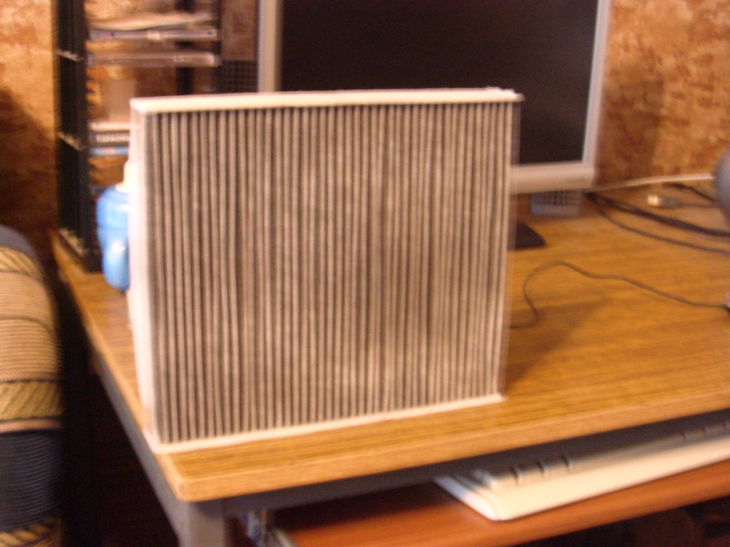

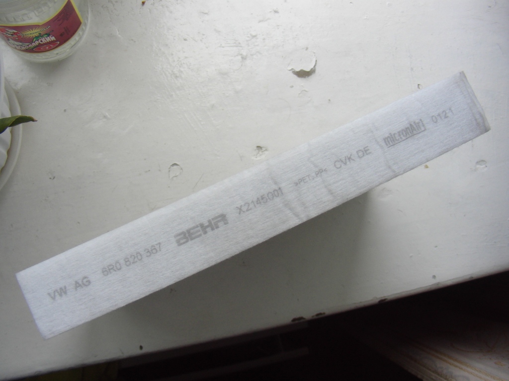

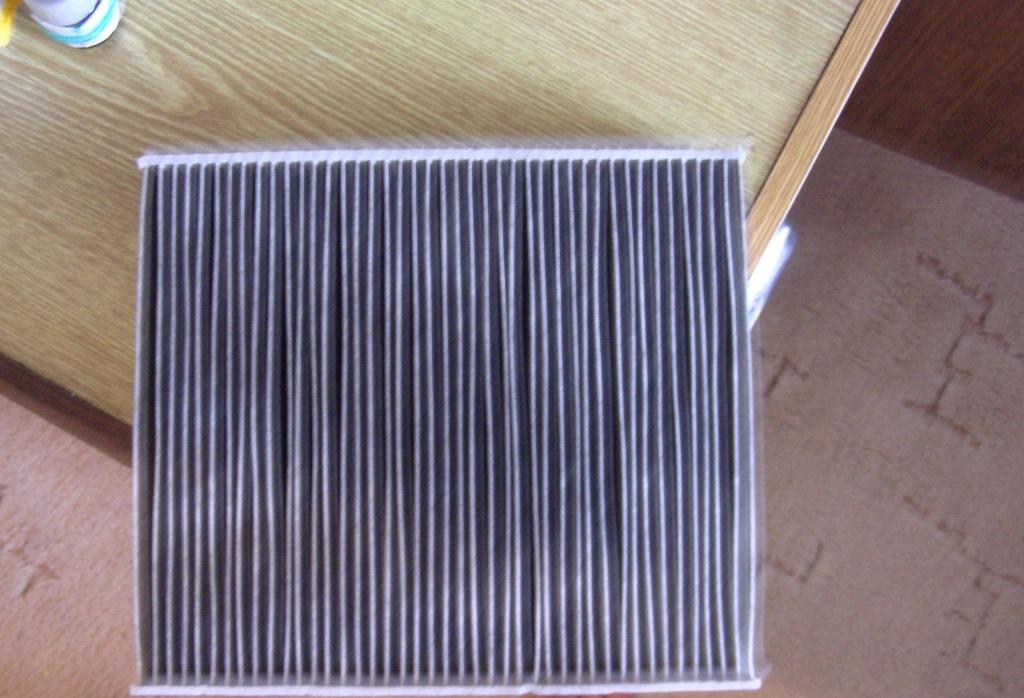

вынимал салонный фильтр что бы почистить от пуха и обнаружил что он без пластмассовой рамки....????? У всех то же без рамки???

я доставал, у меня без рамки
ожидал большего

У меня без рамки.
В двух магазинах мне предложили фильтра которые на 0.5 см меньше по всем размерам (250р), говорят конкретно под седаны ещё не встречали и если я хочу точь в точь такой по размерам- то только оригинал под заказ ~700р, в автосалоне он стоит 900р.

у меня тоже без рамки(тренд)

Я так понял что вероятно на рамке для фильтра сэконо́мили !!!
Фильтр специально для поло седана устанавливается без рамки 6R0 820 367 (595 р.)
Интересно возможна ли установка не оригинальных фильтров в рамке ???
рамка для салонного фильтра (6Q0 819 647), фильтр салона(под рамку) (6Q0 820 367 B)

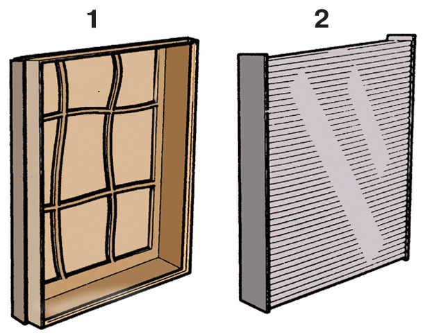

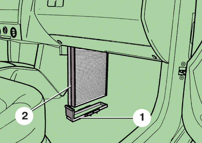

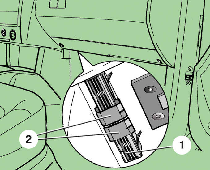

Рисунки здесь: http://www.master-sport.de/UA/support_mstech_15_2113/

вот собственно и он
