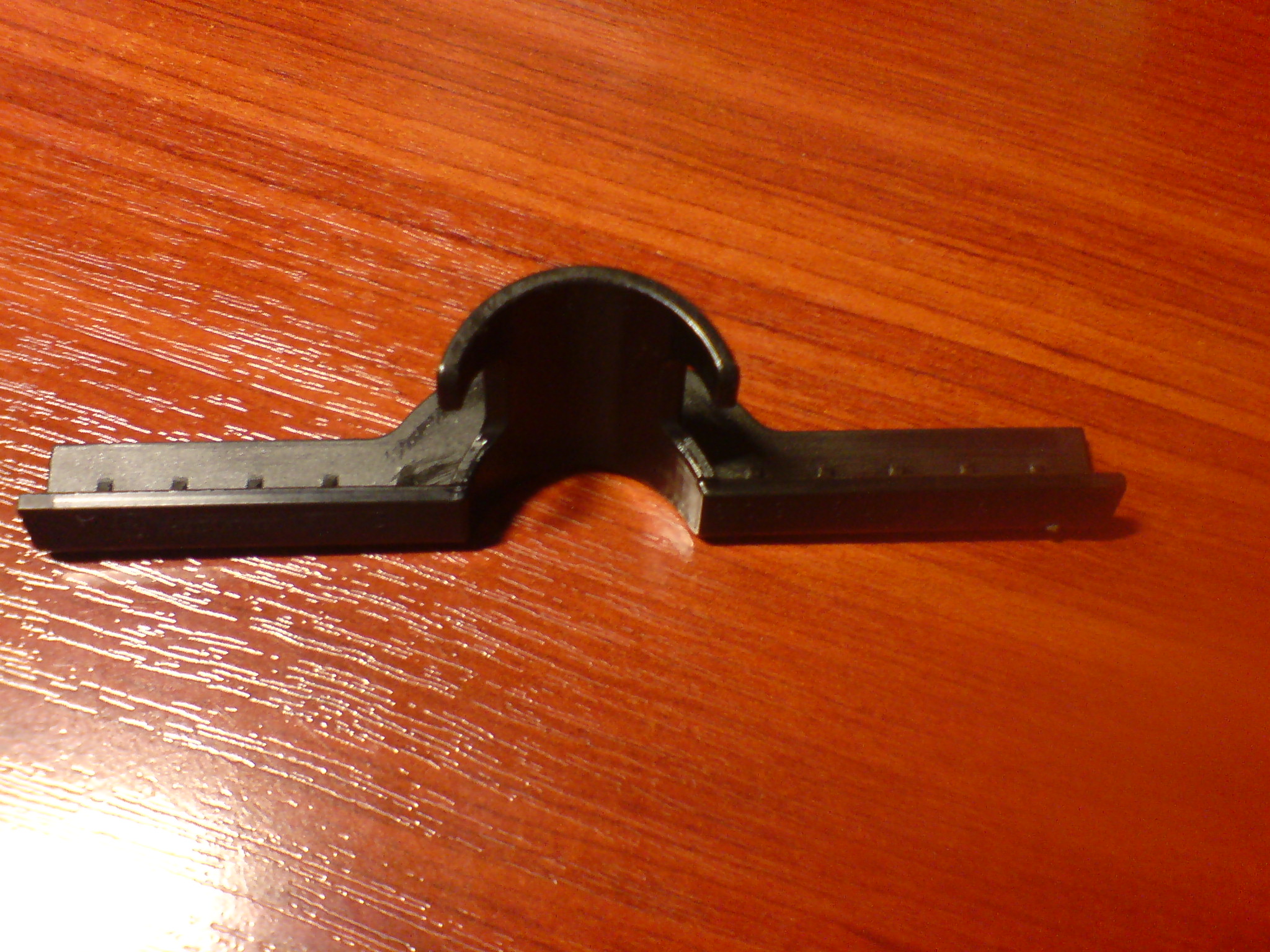

и у меня треск в салоне при малых оборотах.............. в районе торпеды. Но во время езды вроде проходит ну или становится тише....
вот почему то сижу и думаю что вот причина: download/file.php?id=5108&mode=view "Направляющая кабеля насадка/наконечник". ток почему я так думаю не знаю )
