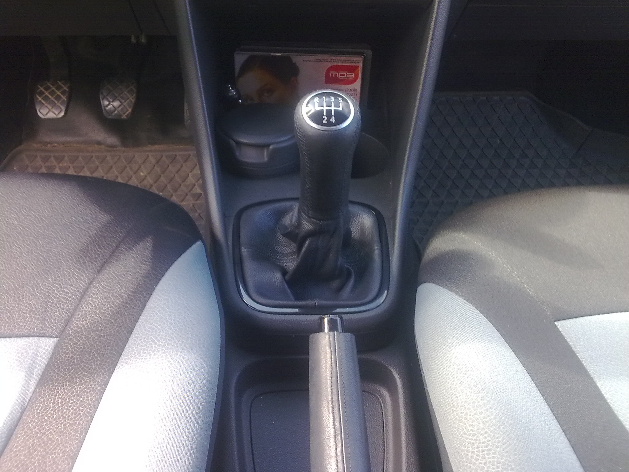

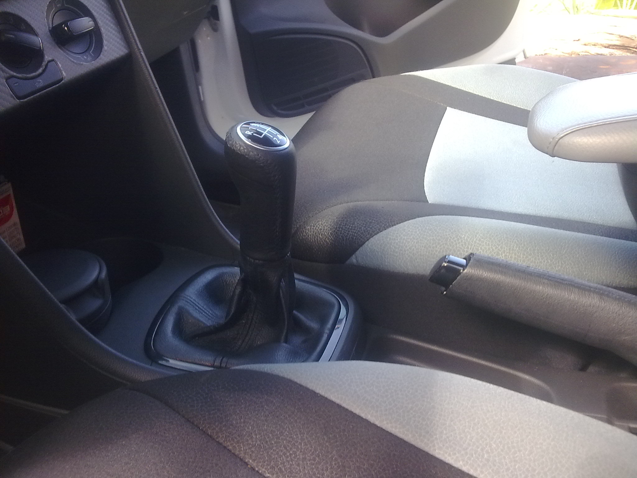

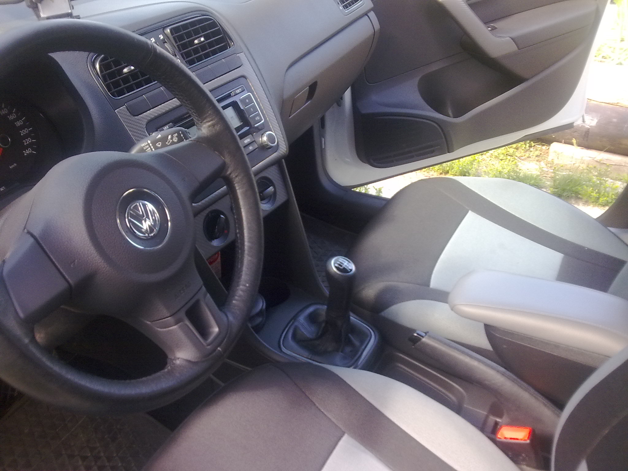

Вот не хотел делать , так как кожа в наличии низкого качества .НО...тотально закрыли выход в лес (горим ) и , чтобы не пропали выходные , да и руку набить не помешает -сделал так;
Если кожу найду лучше , то переделаю ...

Сообщения: 1391
Откуда: Барнаул
Благодарил (а): 786 раз.
Поблагодарили: 2089 раз.
staroi
:good: respekt Ручка классно получилась. Ничего не подрезал? Фоток не осталось? Тоже хотел оставить кругляк, но потом передумал - решил, что с полностью кожаной зимой теплее будет.
P.S. Если я правильно понял перетяжка руля пока эта? Просто кого-то могут смутить складки.
Сообщения: 1241
Благодарил (а): 162 раз.
Поблагодарили: 352 раз.
Riv_2000 писал(а):
staroi
Да , пришлось уже по месту подгонять .. А фоток не делал - все равно лучше . чем у тебя не получится... :-)
А руль пока старый , бо материала нема ..Не сыпь соль на рану..
