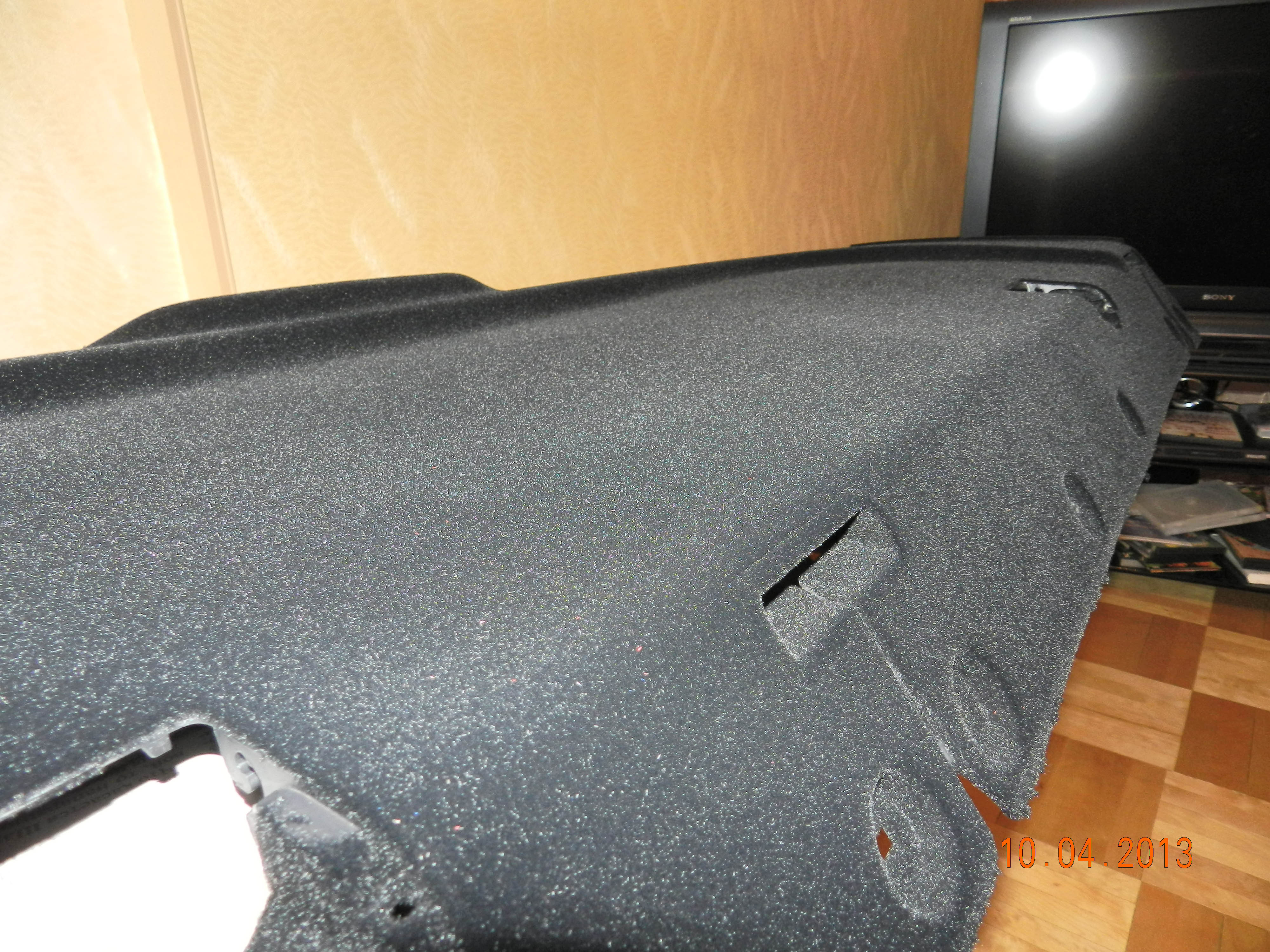

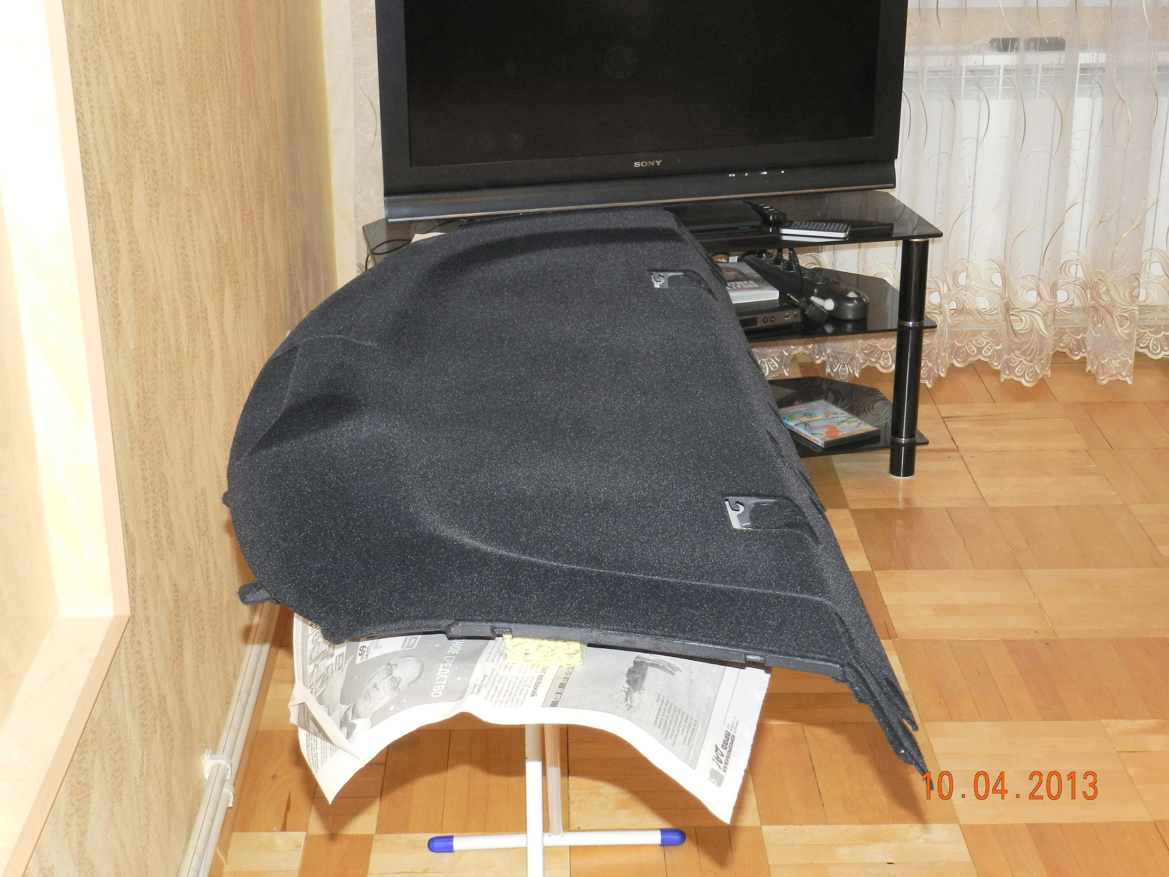

Хотел вставить немного фотографий флока в противовес карбону и алькантаре. Только начал делать. Сделал заднюю полку, но планы имею более масштабные.

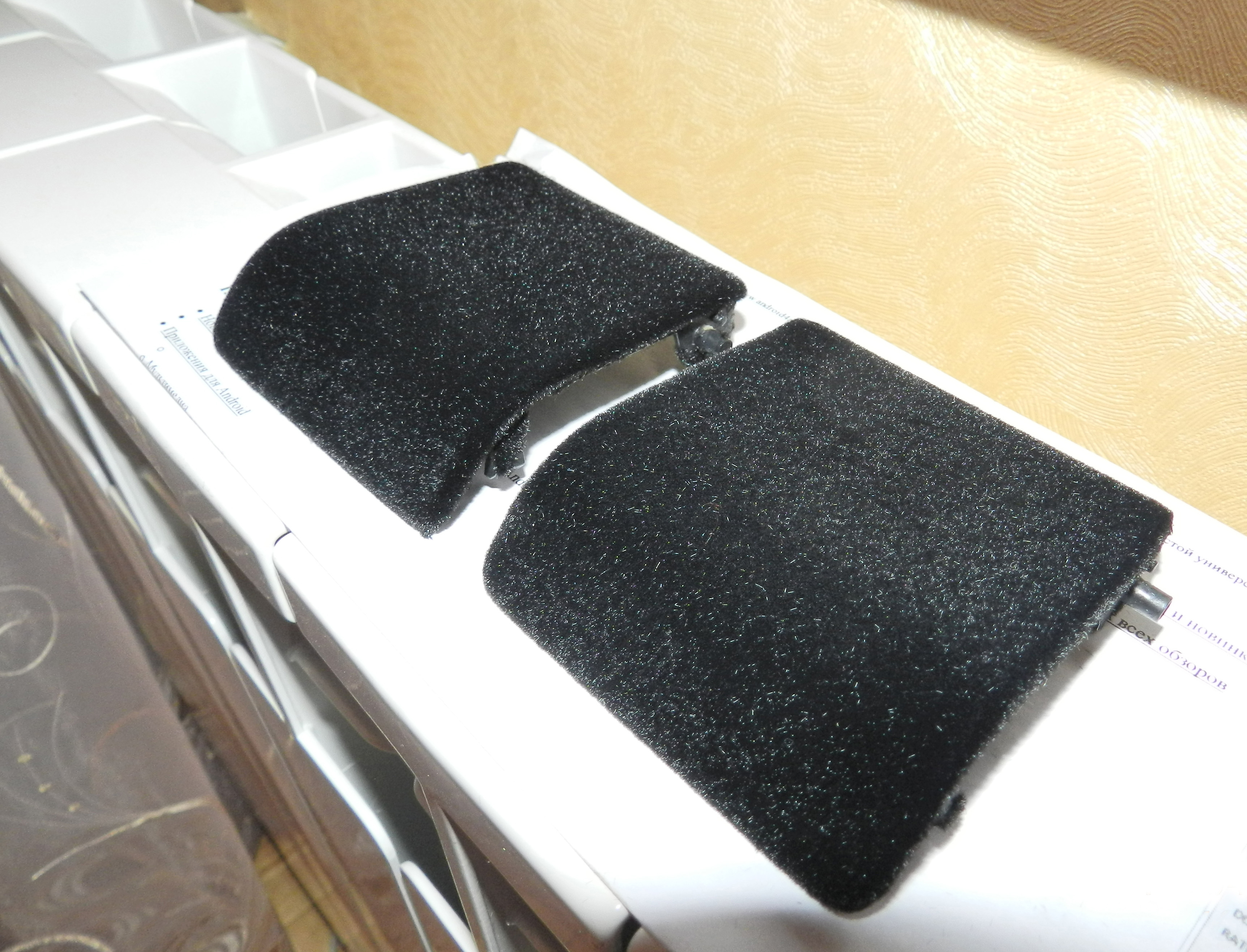

Комментарий к файлу: вставки под крепление детского сиденья
Пленка 3D карбон
полка 005.jpg [ 1.61 МБ | Просмотров: 4599 ]

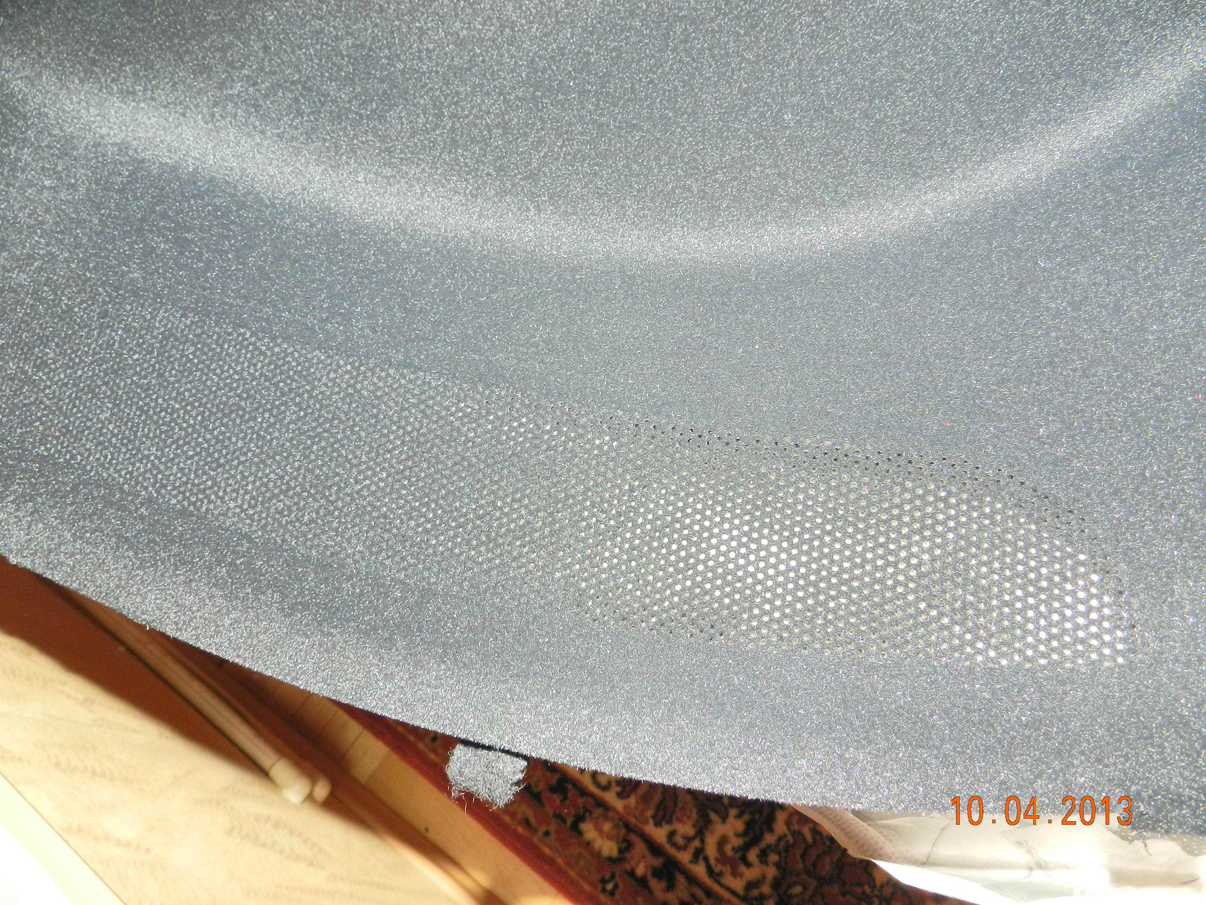

Комментарий к файлу: в некоторых местах видно , какой полка была изначально лысой пластмасской
Пленка 3D карбон
полка 004.jpg [ 1.56 МБ | Просмотров: 4599 ]
Комментарий к файлу: сетка для циркуляции воздуха
Пленка 3D карбон
полка 003.jpg [ 1.94 МБ | Просмотров: 4599 ]
Комментарий к файлу: общий вид
Пленка 3D карбон
полка 001.jpg [ 1.75 МБ | Просмотров: 4599 ]
Последний раз редактировалось tarsh 23 апр 2013, 23:28, всего редактировалось 1 раз.

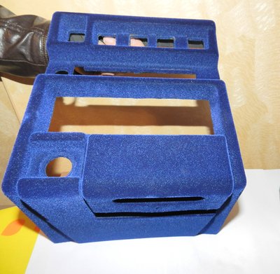

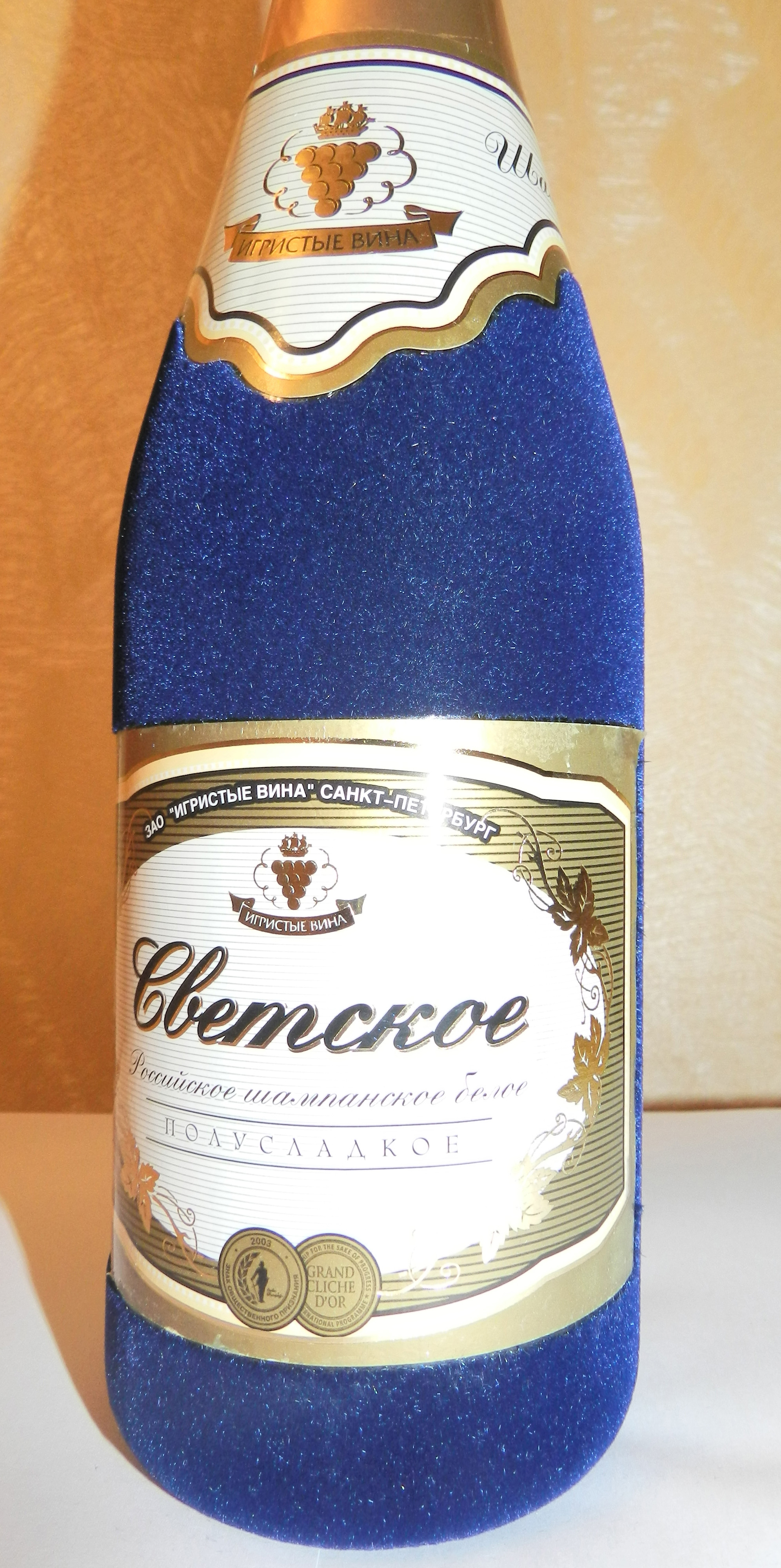

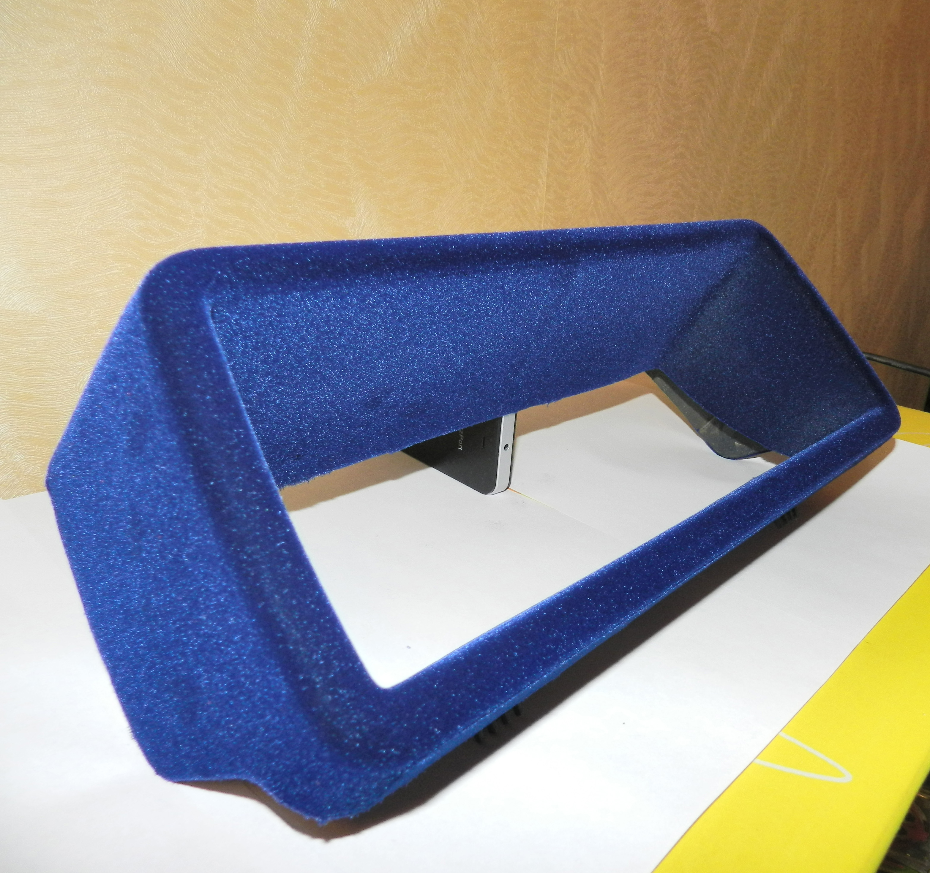

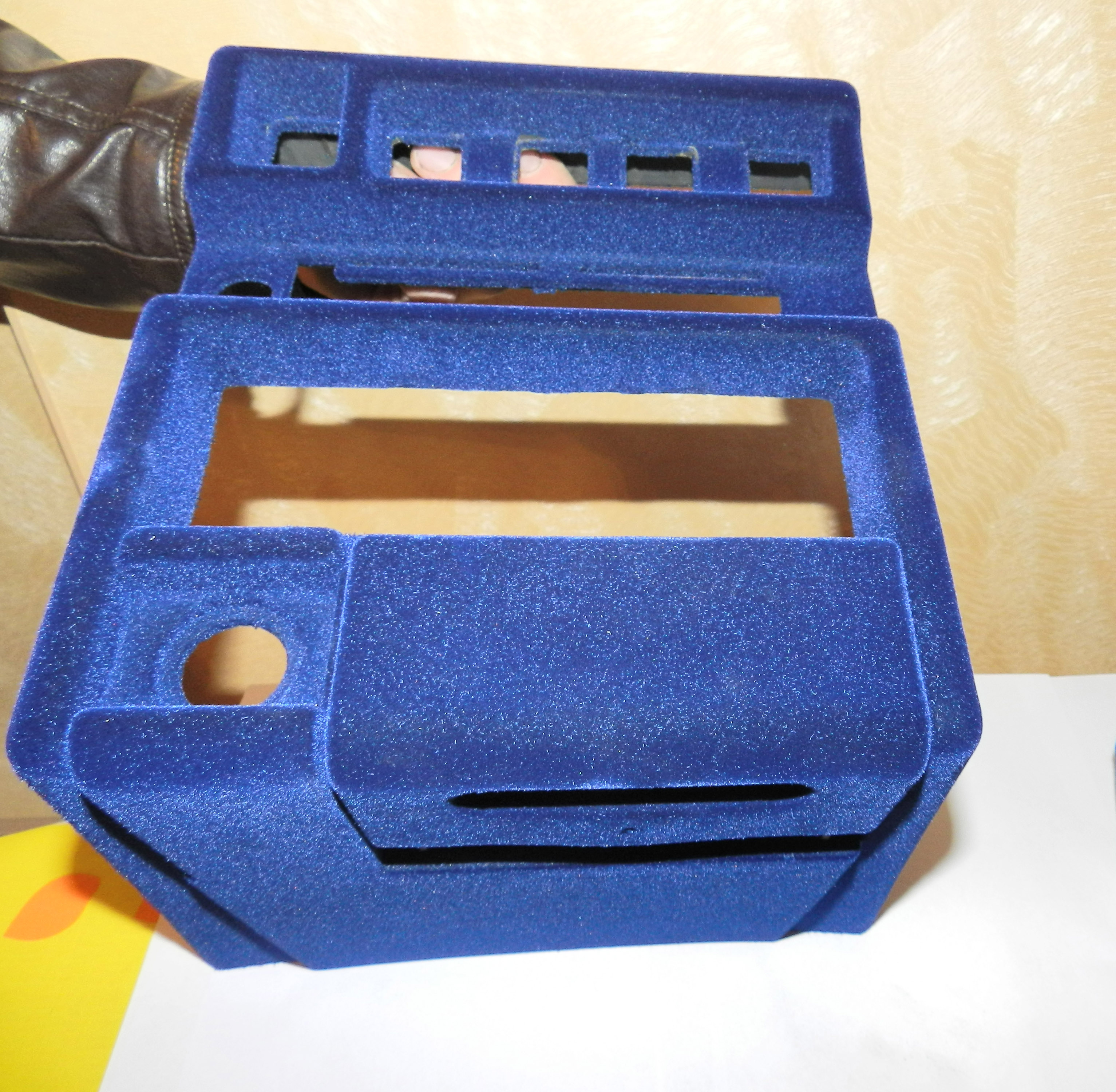

Немного в продолжение темы...
Комментарий к файлу: ЗАО "Игристые вина", даже не подозревает...
Пленка 3D карбон
шампанское.jpg [ 1.7 МБ | Просмотров: 4599 ]

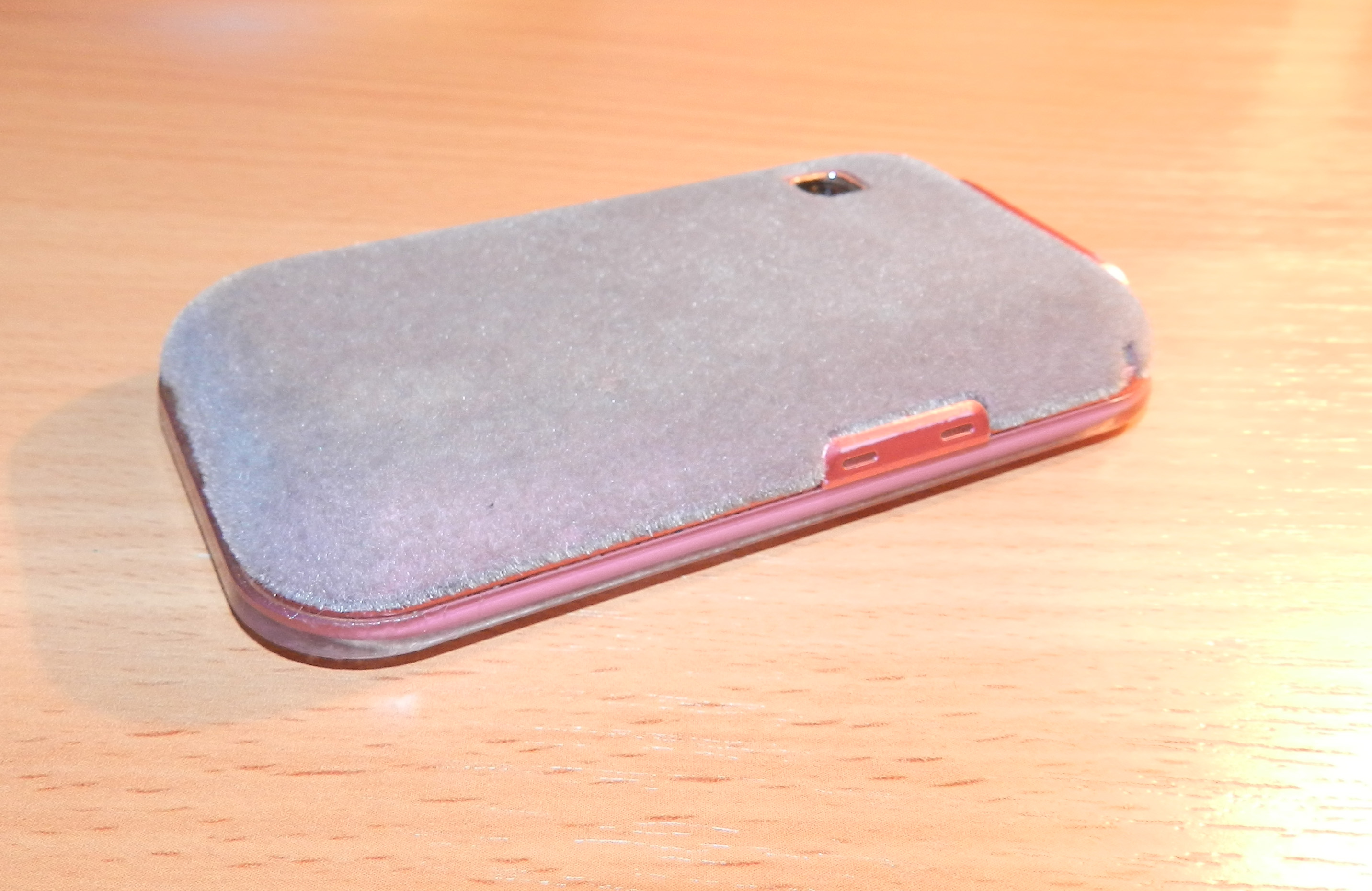

Комментарий к файлу: Телефон дочки
Пленка 3D карбон
телефон.jpg [ 827.68 КБ | Просмотров: 4599 ]
Комментарий к файлу: делалось на заказ, думаю все знают эту машину
Пленка 3D карбон
борода 09.jpg [ 1.47 МБ | Просмотров: 4599 ]
Комментарий к файлу: из той же серии
Пленка 3D карбон
приборная панель 09.jpg [ 1.74 МБ | Просмотров: 4599 ]

takraf, а на подгибку во внутрь много пленки оставлял?

и как держится сие чудо, как подвержено механическим воздействиям?
Сообщения: 332
Откуда: г. Орел
Благодарил (а): 279 раз.
Поблагодарили: 238 раз.
При соблюдении правильной технологии и применении хороших и качественных материалов держится намертво. Снять это покрытие будет довольно сложно, только при нарушении верхнего слоя пластика это будет возможно. По сути это синтетические волокна, под воздействием электромеханики воткнутые в клеевой слой под прямым углом. Клей должен быть качественным и соответствовать определенным требованиям.
Механические воздействия могут быть разные. Так, например, царапая одним гвоздем флокированную поверхность и поверхность пластика намеренно и с одинаковым усилием, на пластике останется след, а на флокированной - не останется. Естественно, смотря какое усилие приложить к этому гвоздю. При грамотном нанесении это покрытие не изнашивается, не размягчается при жаре, не лопается на холоде. Истираемость минимальная и составляет 23 мг/ на 10 000 циклов трения (для сравнения: у войлока истираемость составляет 732 мг на 10 000 циклов). Насыщенность цвета сохраниться 6-7 лет. Опять же, это зависит от качества волокон. Не притягивает пыль и грязь, не статична. Волоски закреплены под прямым углом к поверхности. Обладает эффектом тепло- и шумоизоляции.
Вот краткая информация.

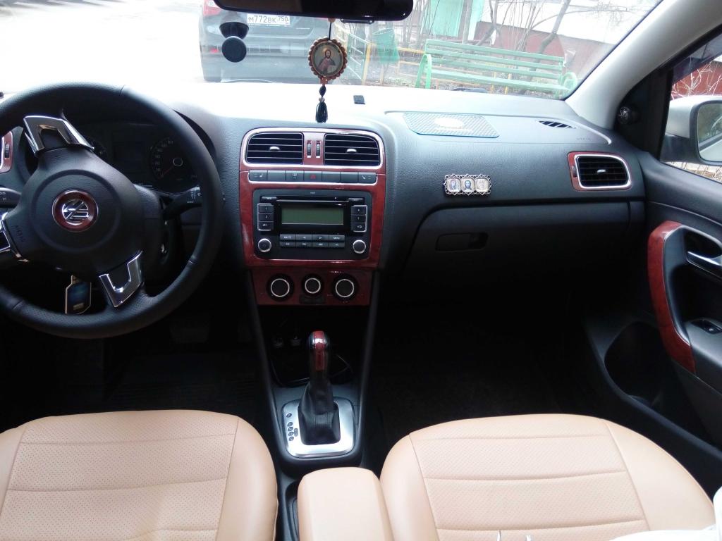

Обновил пленку, на мрамор
Пленка 3D карбон
Пленка 3D карбон
