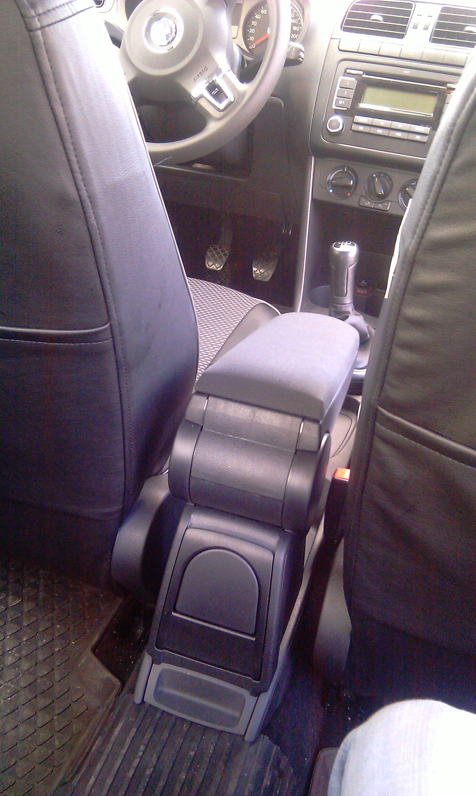

Добрый день, уважаемые. Перетянул свой подлокотник девайсом из нашего доблестного магазина, правда пришлось все-таки снять старую обивку. Верхнюю крышку снимал плоской отверткой, спереди, вроде бы аккуратно, все равно одно крепление сломал. В качестве пособия использовал опус MegaMaksa с 4 страницы. Перетягивали вдвоем с женой, одному не удобно. Получилось здорово.

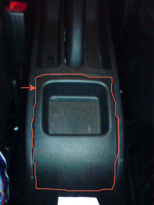

Здравствуйте.Подскажите,как аккуратно снять эту накладку,а то боюсь сломать крепления.Буду устанавливать подлокотник.
Подлокотник для VW Polo седан

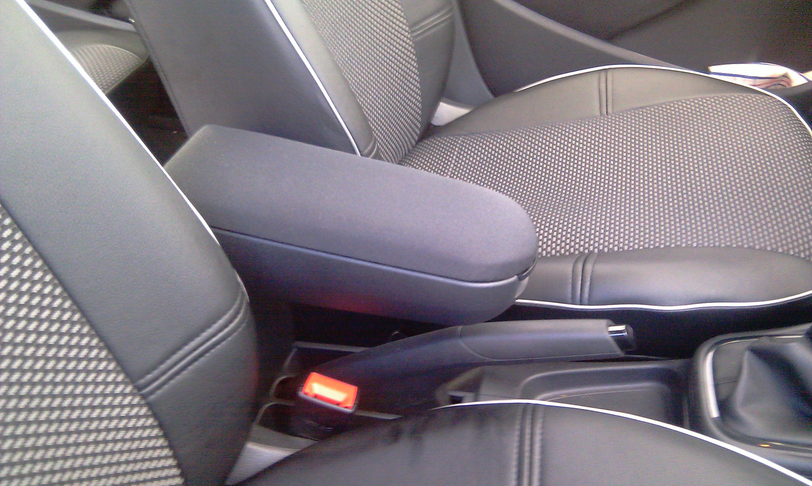

Ну всё,поставил,доволен.
IMAG0110.jpg [ 729.65 КБ | Просмотров: 6722 ]
IMAG0111.jpg [ 734.29 КБ | Просмотров: 6722 ]

alekseyivanov писал(а):
А я наооборот снять его хочу.Да уж,каждому своё.Слушай,подскажи пожалуйста как он там крепиться
А что дальше с ним будешь делать ?
что взамен поставишь ?
как снять - на фото ниже
подлокотник.jpg [ 180.31 КБ | Просмотров: 6620 ]
