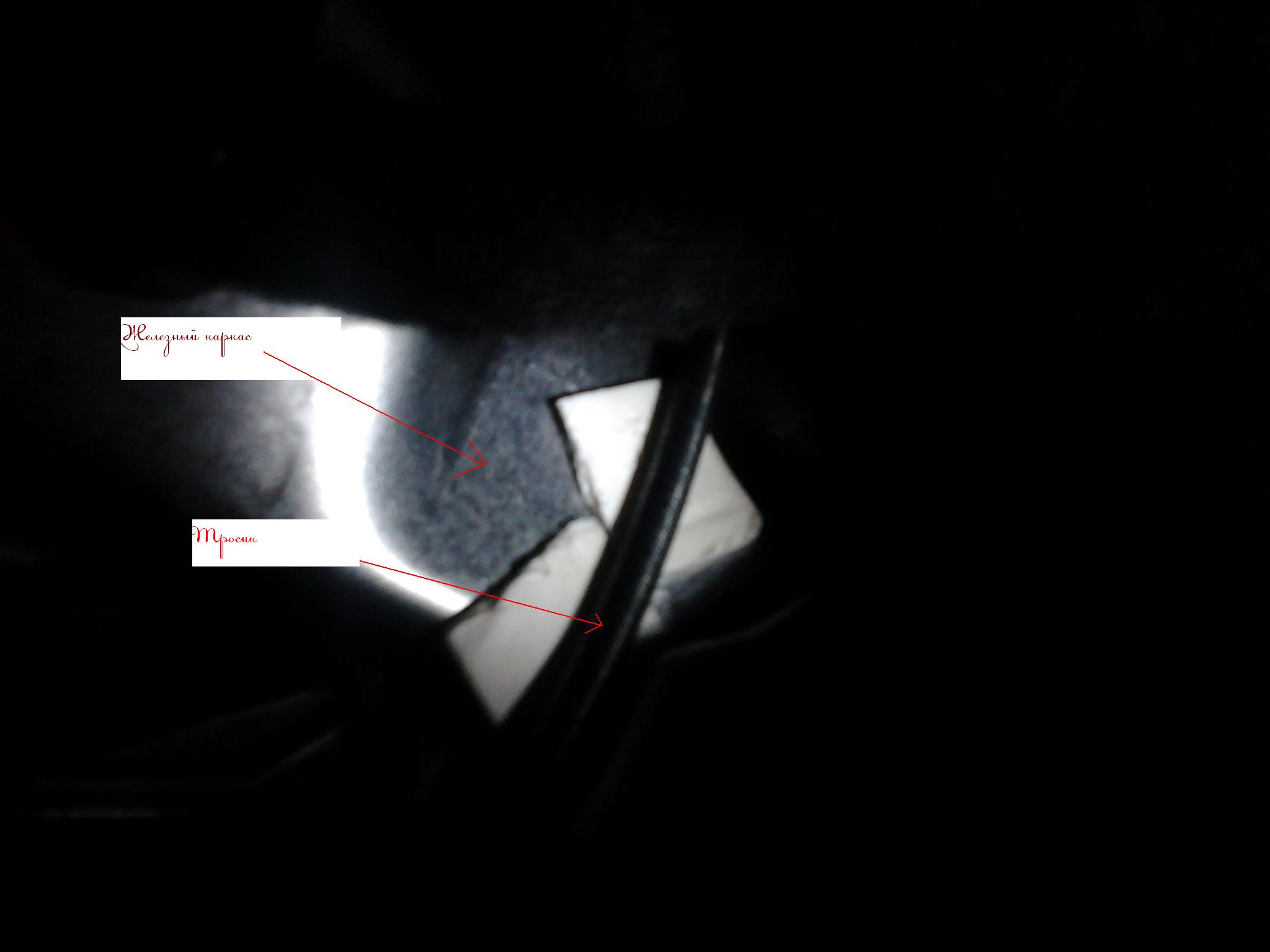

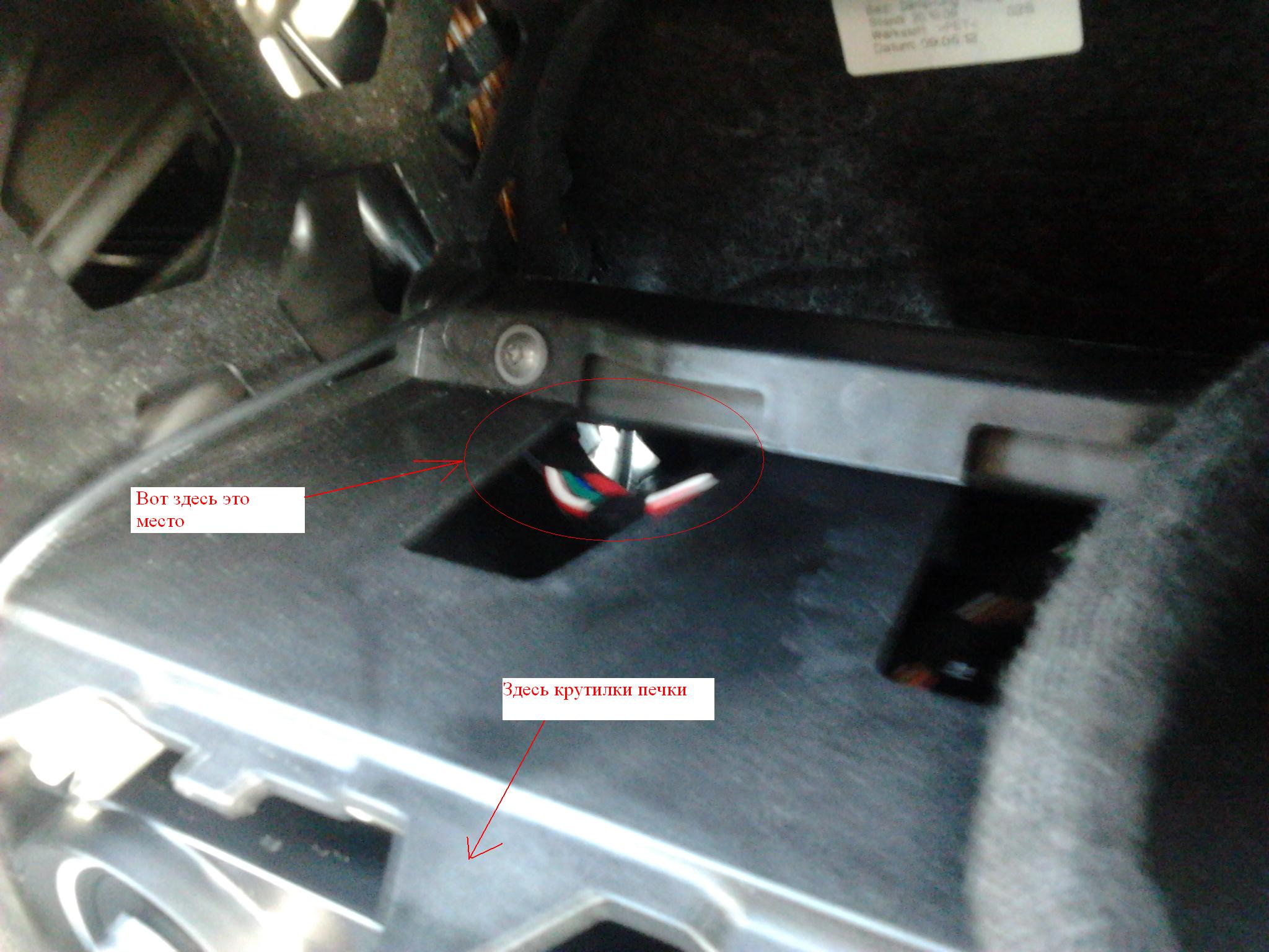

Добрый день, сегодня устранил у себя дребезг следующего характера. Все видели блок питания от компьютера и видели из какого он металла? так вот, представьте на вот на поверхности такой железяке вибрирует маленький винтик, например при трогание или при низких оборотах, получается пронзающий дребезг. Появилось это после установки магнитолы 2дин. Сначало грешил на неё, потому что она тоже немного гремит, вытащил её покрутил поглядел и вставил обратно, вроде стало тихо, но сегодня этот звук достал уже. Открутил магнитолу, и добрался до блока управления климатом( это где крутилка печки, вентилятор и т.д.). Так вот звук шел оттуда, я по неё щелбаном и она дребезжит))) открутил снизу два самореза и хотел вытащить, а она ни в какую, её держат провода и тросик от крутилки печки. Так вот ЭТОТ тросик он железный и уходит куда то вниз и в определенном положение печки (середина) он касается какого то железного каркаса и начинает резонировать!! Так вот, в машине валялся араматизатор, от него взял такой двусторонний скотч и в месте касания этого тросика его наклеял и вуаляя, звук пропал) сейчас буду тестить, но пока что тишина!! Попытался сфоткать, может кому пригодится.
Комментарий к файлу: Это уже непосредственно в глубине)) в месте касания) сфоткал как мог

Фото0058.jpg [ 90.28 КБ | Просмотров: 9934 ]
Комментарий к файлу: Снял магнитолу и облицовку
