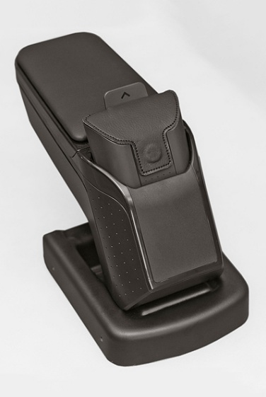

Теперь несколько картинок самой новинки, в расчете на то, что многим понравится и клубный магазин не останется в стороне, вот только бы с ЦЕНОЙ хунгаре не накрутили.

Пример установки на авто, не ФПС.

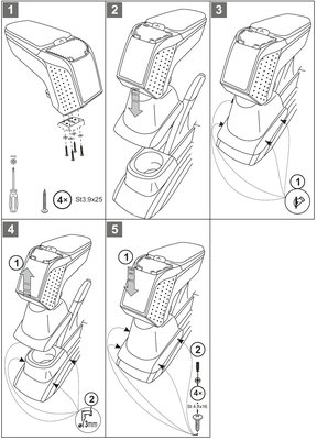

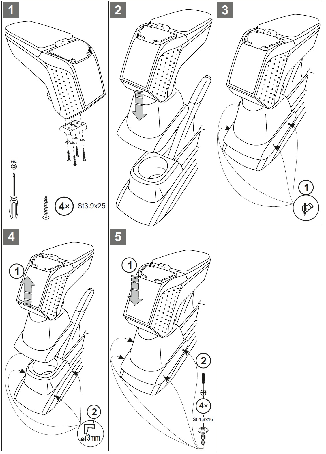

Появилась инструкция по установке ARMSTER-2 от производителя.
http://static.rati.hu/carmodel2/5049c5e3295fa.pdf
Подлокотник для VW Polo седан
монтаж Armster_2.jpg [ 387.43 КБ | Просмотров: 6973 ]

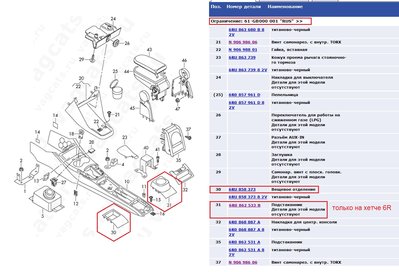

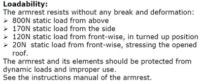

Ещё раз обращаю внимание форумчан и продавцов на то, что Rati изначально разрабатывала конструкцию адаптера крепления подлокотника №09436 Armster и Armster_2 применительно для VW Polo 6R_хетча (см.рис.2 и 4 при монтаже), и совсем не удивительно, что при отсутствии в комплектации центральной консоли ФПС детальки №31 крепление получается хлипенькое и никак не выдержит почти 80кг статической нагрузки.

нагрузка.jpg [ 101.24 КБ | Просмотров: 6973 ]

Wart_123:
Так можно купить этот подстаканник(31),наше вещевое отделение(30) снять и поставить этот подлокотник.Я когда оригинальный подлокотник покупал,мне ещё пришлось докупить накладку для центральной консоли(32).Так что всё выполнимо. ;)

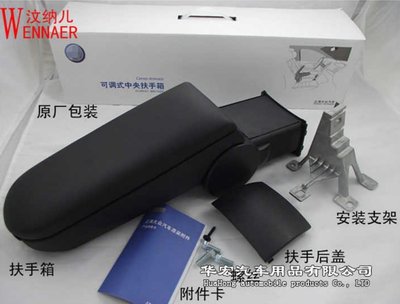

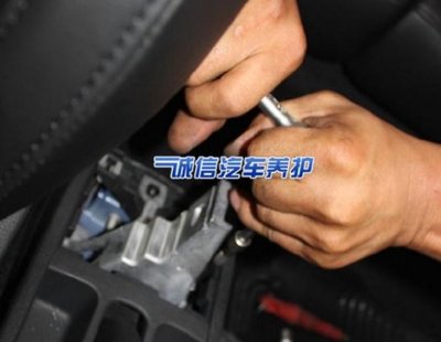

mefody писал(а):
Выложи пожалуйста фото крепежа подлокотника к тоннелю.

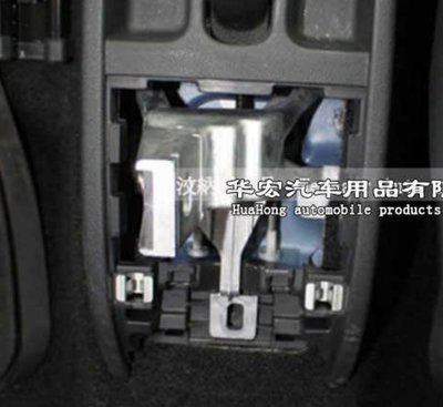

В описании на китайском сайте выглядит так ... tuzemec
Комплект шанхайского подлокотника для VW Polo.jpg [ 139.13 КБ | Просмотров: 11592 ]
Кронштейн на штатном установочном месте .jpg [ 87.16 КБ | Просмотров: 11592 ]
Крепление основания.jpg [ 103.86 КБ | Просмотров: 11592 ]
Подлокотник установлен на люменевое основание.jpg [ 148.49 КБ | Просмотров: 11592 ]
Обладатели шанхайского подлокотника - поделитесь впечатлениями о процессе крепления и качестве материалов завода VW oriental.
Там после трех недель ожидания всех делов на 15 минут ;)
