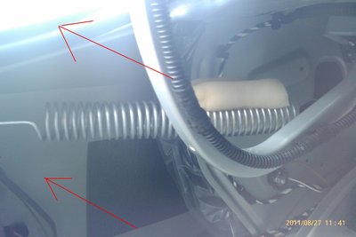

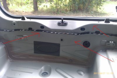

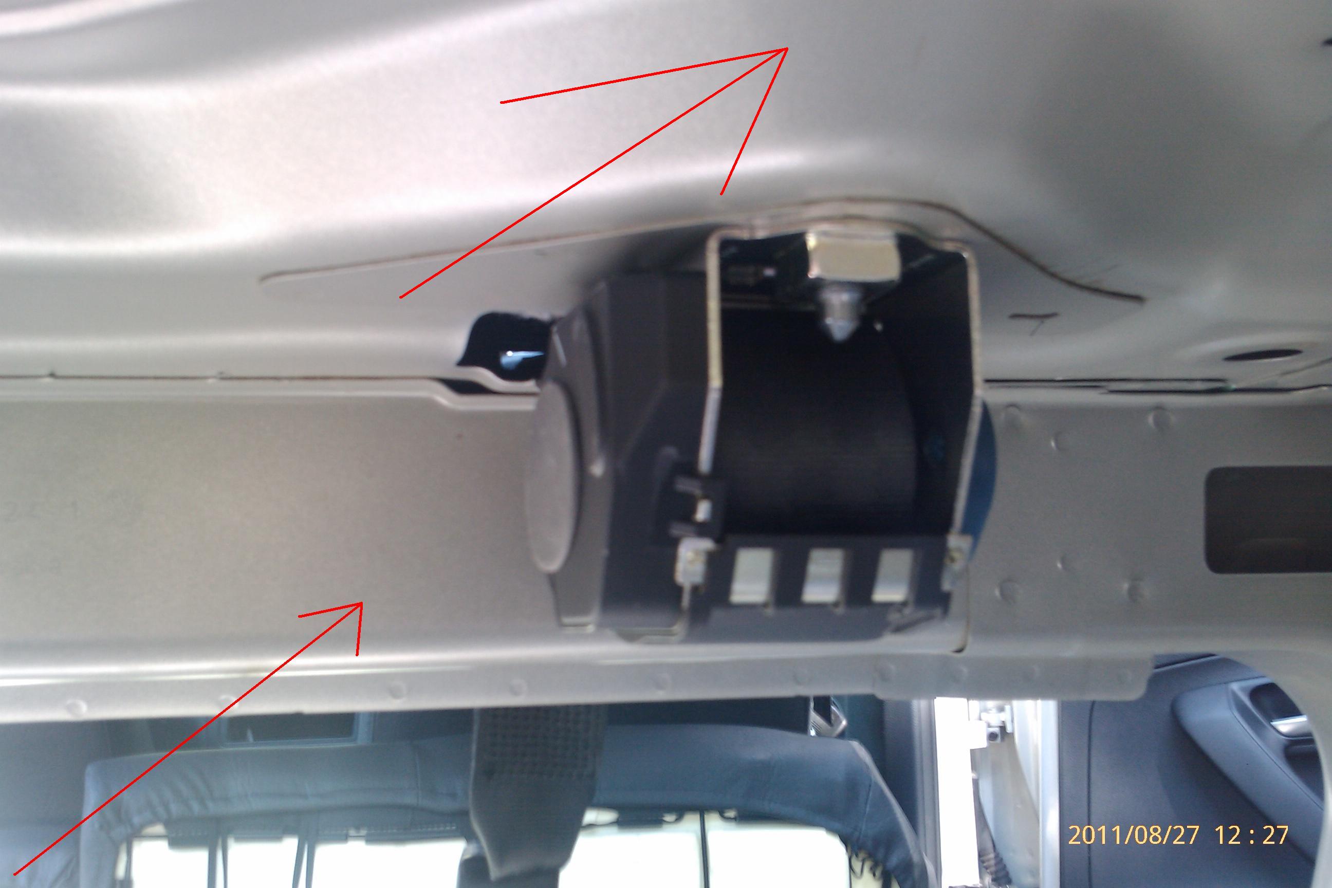

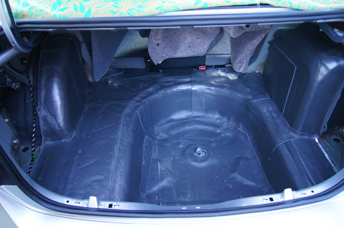

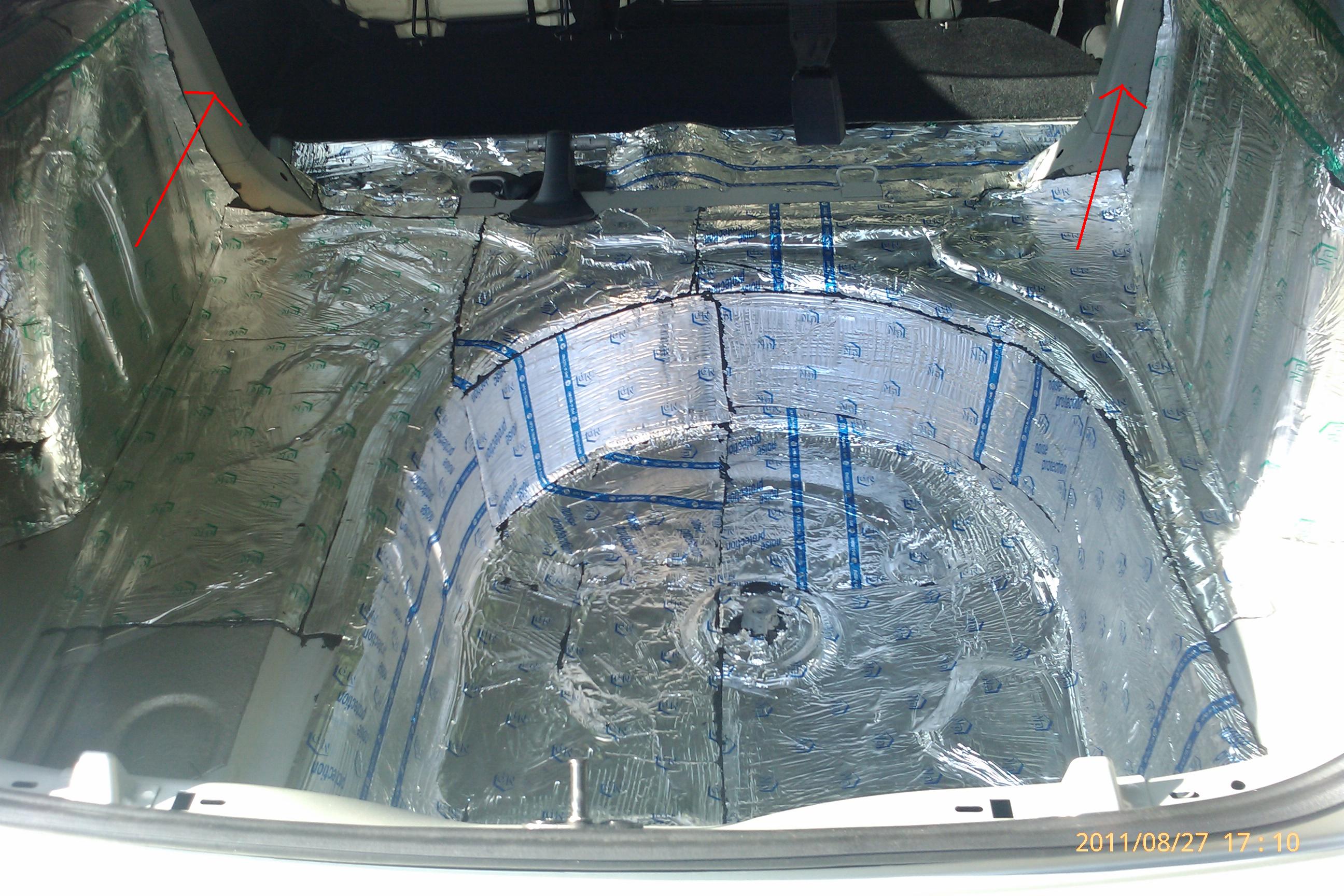

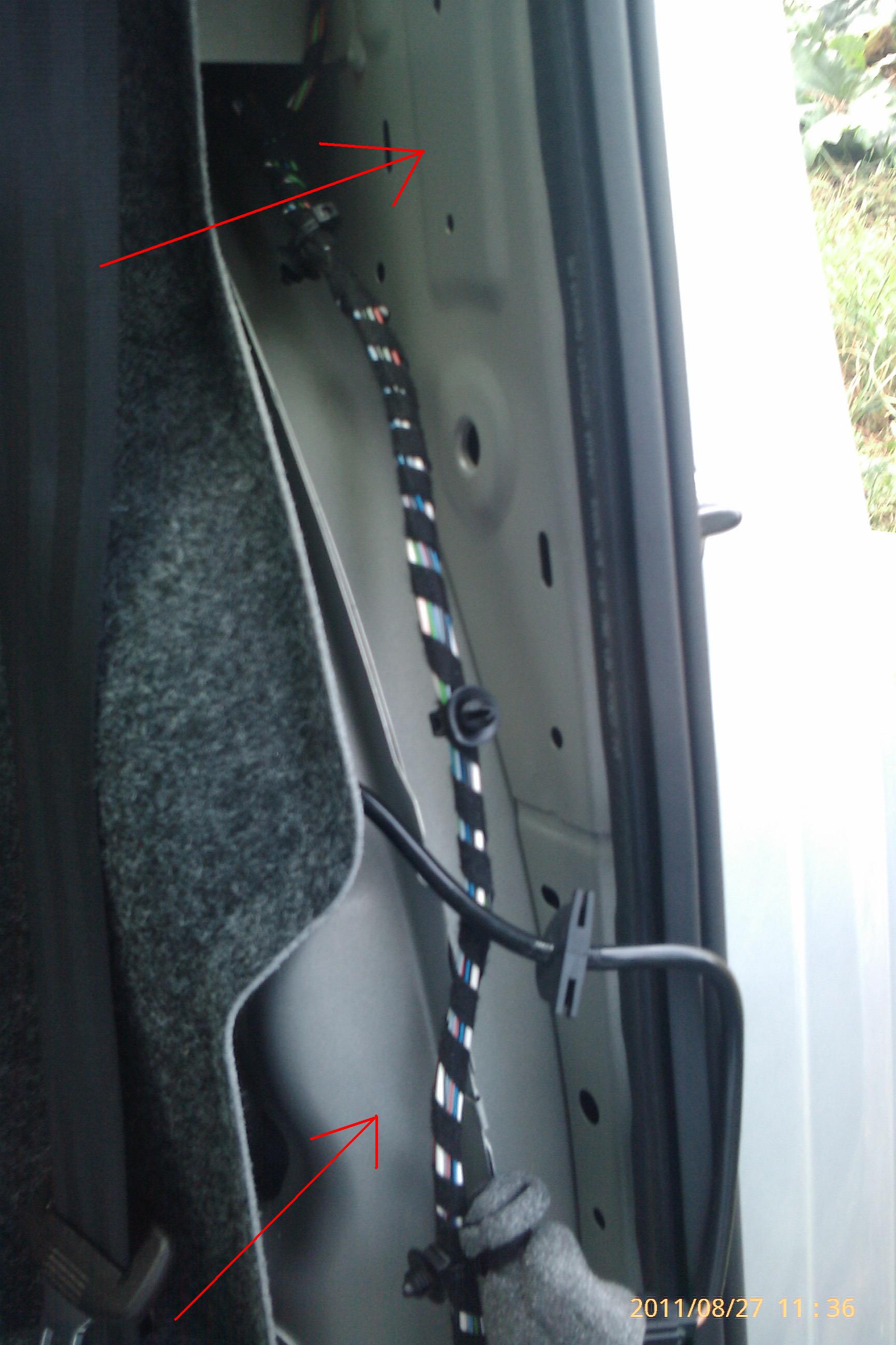

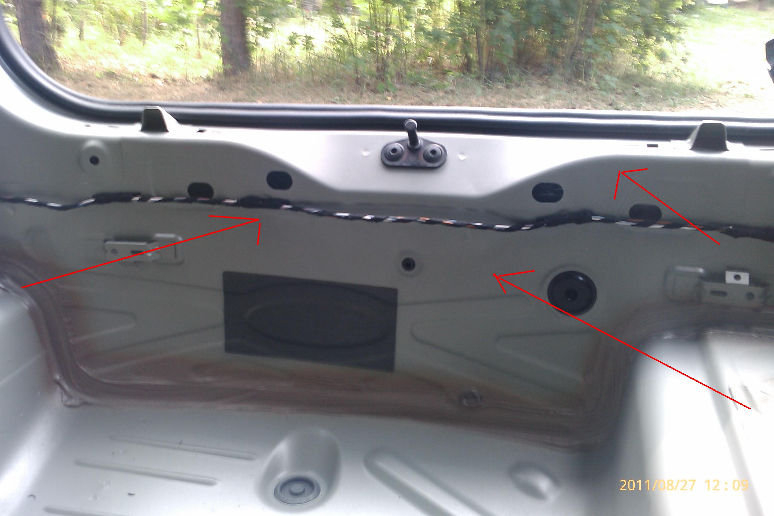

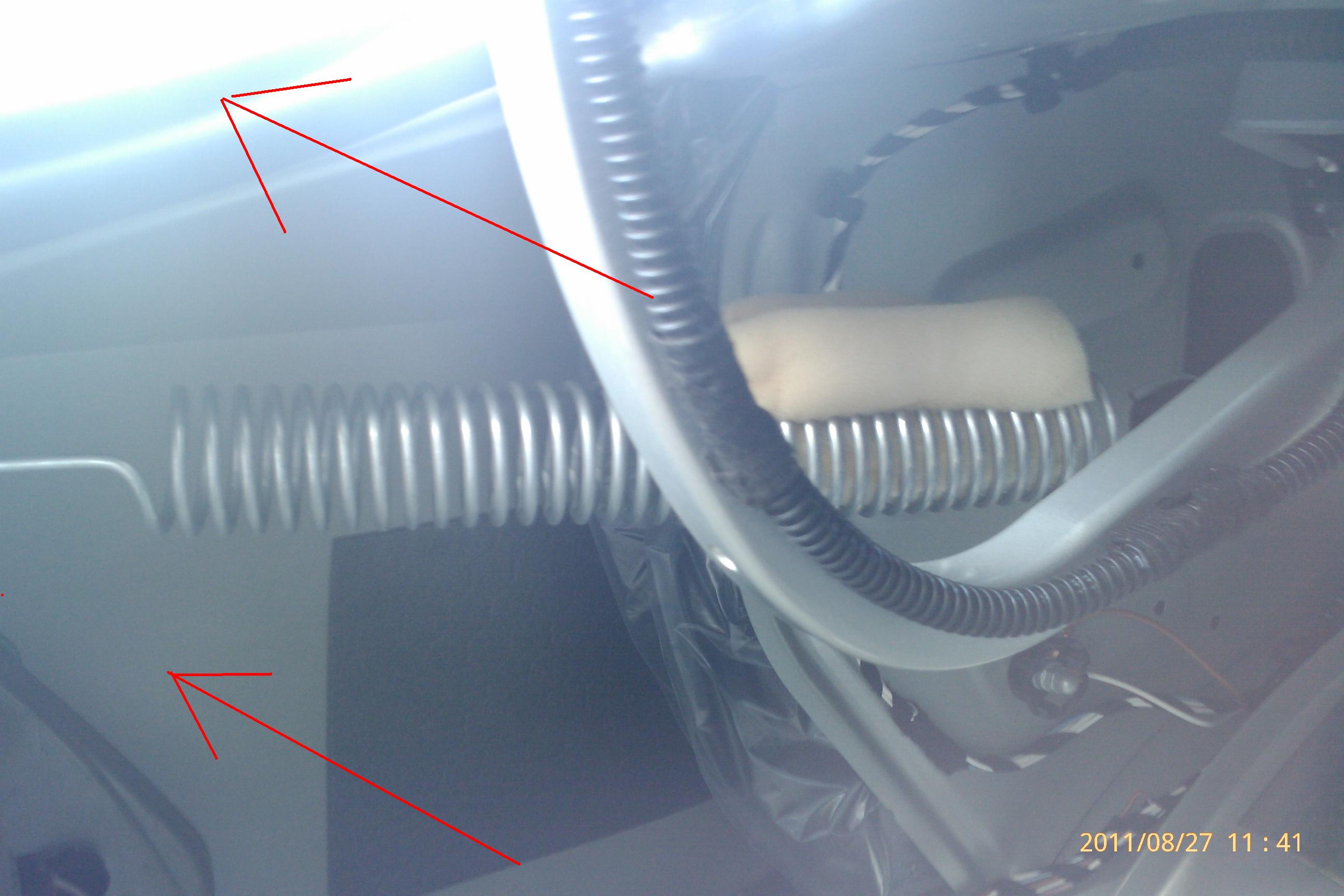

Nick, я, честно говоря,сам в первый раз делаю шумку.
Поэтому нужны советы...
1. Нужно ли чем-то закрывать стыки между виброй? фото 1
2. Нужно ли обклеить виброфильтром и изолоном оставшиеся необклеенные места на фото 1,2,3,4 и 5 ?
спасибо за ответы.

MVG
Прокатал хорошо.
Касаемо мест, где нужно и где не нужно клеить:
1 фото - не вижу смысла и не надо клеить ребра эти.
2 фото - полку клеить с багажника не надо, клеить лучше из салона сняв обшивку полки.Да и зачем багажник уродовать.
3 фото - я лично оклеивал, но оклеивал там, где кусочек заводского вибродемпфера, там, где стрелочка выше, ближе к замку не клеил по причине того, что проблемно будет поставить обшивку.
4 фото - боковины багажника так же оклеивал виброфильтром и изолоном.
5 фото - здесь только арки клеил.

Сообщения: 2171
Откуда: Пермь,Киров
Благодарил (а): 409 раз.
Поблагодарили: 273 раз.
добавлю и я немного )
1 - конечно нет
2- полку лучше изнутри однозначно
3- не делал , думаю не надо
4-можно, если материала и денег не жалко
5-тоже клеил арки и все.
