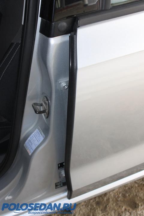

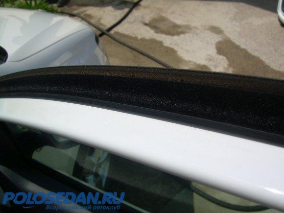

вот такой уплотнитель , который продается в каждом строительном магазе решает многое
Один клеим между дверей (передней и задней) , выступ для этого присутствует на задней двери .
Другой вставляем в щель между бархотками . И вуаля ... Ни вода не льет , ни ветер не свистит bt

barhotki-polo-sedana.jpg [ 70.69 КБ | Просмотров: 6079 ]

5dcfb14s-480.jpg [ 57.03 КБ | Просмотров: 6079 ]
